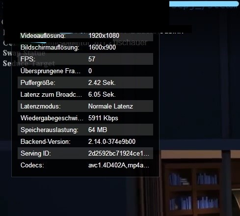

Zum Problem: gemäss Threadtitel passiert das auch bei Youtube? Klick dort mal mit rechts ins laufende Video und wähle "Statistiken für Nerds". Dann Screenshot machen und hier posten. Und versuch bei Twitch mal, die Auflösung manuell auf "Source" zu stellen, deren Player ist dermassen unterirdisch, da dauerts ewig und drei Tage bis der mal von selbst die Bitrate erhöht.

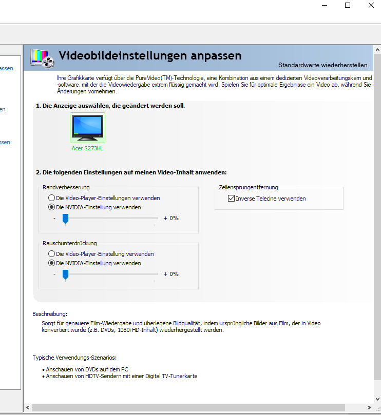

Kann es vlt an den Nvidia 3D Grafikeinstellungen liegen?

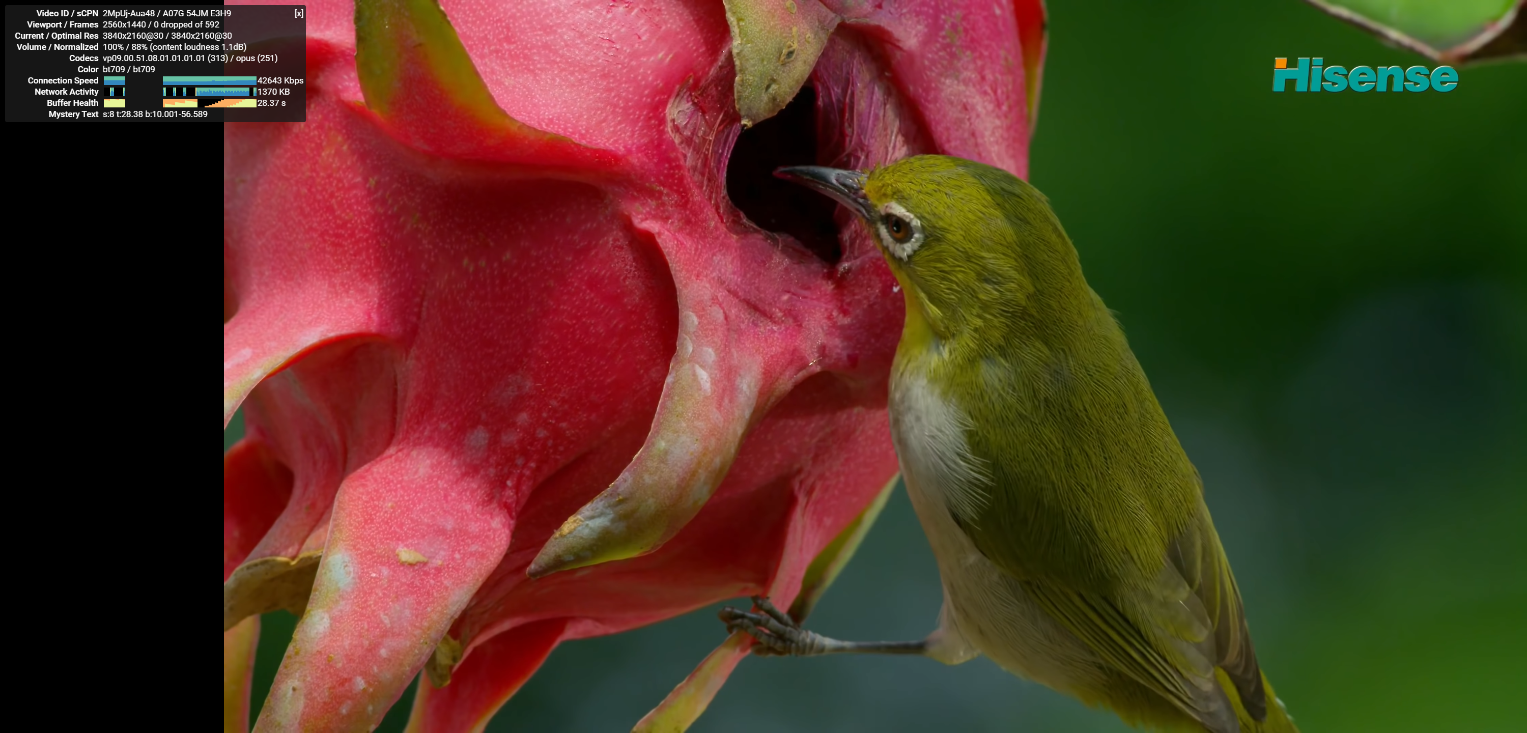

Erstes Bild, Video 1080p, dein Screen nur 900p - da wird dann herunter skaliert und das sieht mies aus.

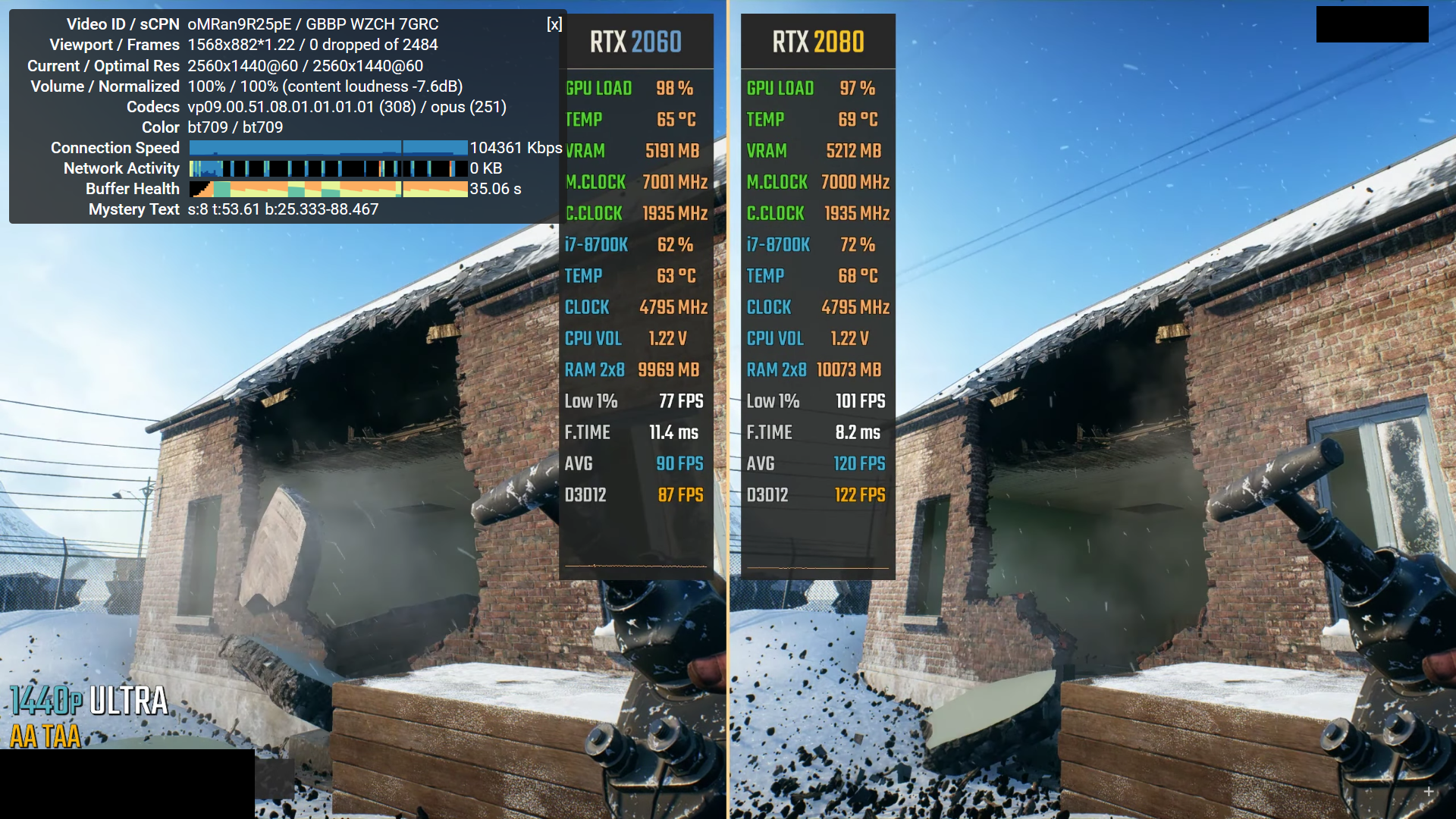

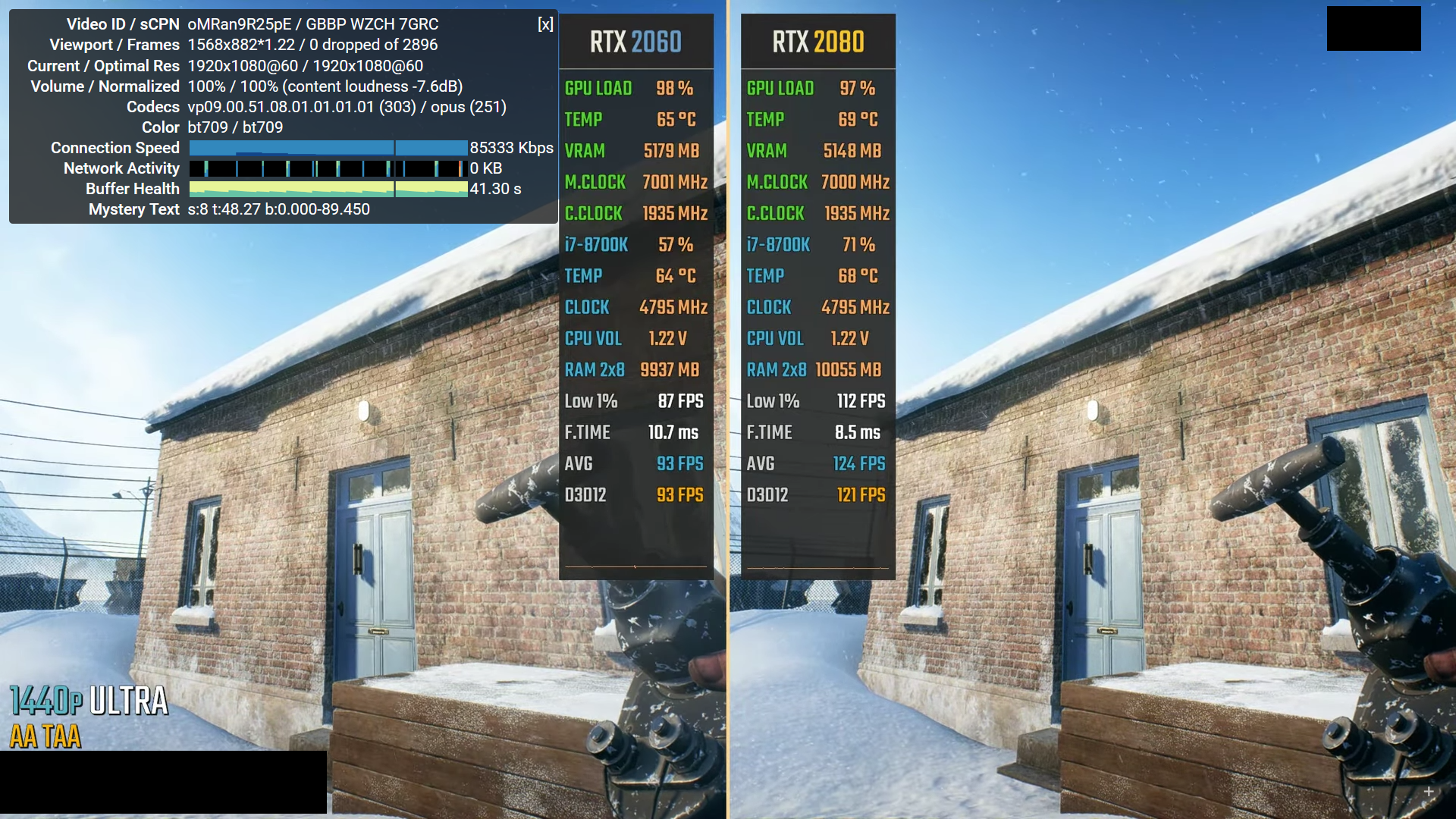

Bild 2+3 sind wohl Videos im Fenster (die krumme Auflösung) - Effekt ist, es sieht matschig aus.
Im Vollbild sollten die Auflösungen übereinstimmen, das ist das Bild auch klar.
816704
Aber selbst wenn die Videoauflösung die des Bildschirms übersteigt, dann sollte es noch zur ansehnlichen Darstellung reichen:
816711
(Ausschnitt 2160p Video auf 3440x1440 Monitor, ich hab den rechten schwarzen Rand weg gelassen)
Reaktionen: FrankQuiet

Laut deinem ersten Bild ist deine Bildschirmauflösung 1600x900!
Auf einem 27 Zoll Monitor sieht 1600x900 recht bescheiden aus.
Wenn ich ein Video in Twitch auf Vollbild stelle wird dennoch 1600x900 Angezeigt! Obwohl es ein 1920x1080 Video ist und ich auch einen Besitze :confused_alt: irgendwas stimmt doch da nicht!

Deine Nvidia-Settings beeinflussen ja nur die Darstellung "In-Game". (ich kenne mich im Nvidia-Treiber & dessen Menüs absolut nicht aus)

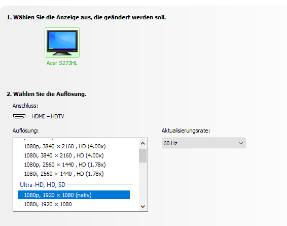

Nachgeschaut und JA ist 1920x1080 eingestellt!
Kann mir bitte jemand erklären, wieso Twitch im Vollbild Modus nur 1600x900 Anzeigt obwohl bei mir alles auf Full-HD eingestellt ist ?

Das Screenshot war im Vollbild! Liegt wahrscheinlich an Firefox! In Google Chrome steht bei Viewport 1920x1080.
Dennoch steht bei Twitch Bildschirmauflösung:1536x864
Kann bitte jemand kurz bei Twitch nach gucken, ob er die komplette Bildschirmauflösung gestreamt bekommt?
