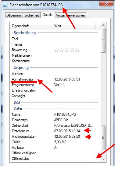

Ich habe heute die Eigenschaften der Clips von meiner G6 auf der SD-Card angesehen und habe ein bisschen getestet.
Das Problem (zumindest bei diesen Clips) ist, dass hier nur das Erstelldatum und Änderungsdatum aufgeführt wird und kein Aufnahmedatum wie bei den Fotos.
Beide Eigenschaften (Erstelldatum und Änderungsdatum) zeigen das selbe Datum an.
Wenn man den Clip auf den PC zieht, dann ändert sich das Erstelldatum (auf dem PC wird eine neue Datei erstellt) .
Das Änderungsdatum im Win-Explorer ist identisch mit dem Datum auf der SD .
D.h. wohl, dass auch bei dir, unter dem Reiter Änderungsdatum, das Aufnahmedatum zu sehen sein sollte.
Dies bezieht sich nur auf das direkte kopieren von der SD-Card auf den PC.
Bei den Clips die ich mit Hilfe einer Software importiert habe, ist das Erstelldatum und Änderungsdatum nicht mehr identisch mit der originalen Datei.

Das Bild oben zeigt die Eigenschaften (win-explorer) nach dem kopieren von der SD-Card an.
Erstelldatum hat sich nach kopieren gegenüber SD-Card verändert > Änderungsdatum nicht.

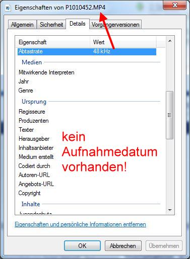

Beim Übertragen kannst du nichts ändern, da in den Metadaten der Clips, das Aufnahmedatum (Eigenschaften > Details > Ursprung) fehlt.

Achja! Fotos enthalten meist mehr Metadaten als Videos
Darum bleibt das Feld "Aufnahmedatum" bei Videodateien im Win-Explorer bei Videos leer!
Es kommt auch darauf an, mit welchem Video-Container der Camcorder aufzeichnet. Für MP4 und MKV gibt es definierte Metadaten, für AVI oder AVCHD nicht. Diese Metadaten müssen vom Gerät geschrieben werden, dann können sie mit mediainfo oder FFprobe ausgelesen werden.
