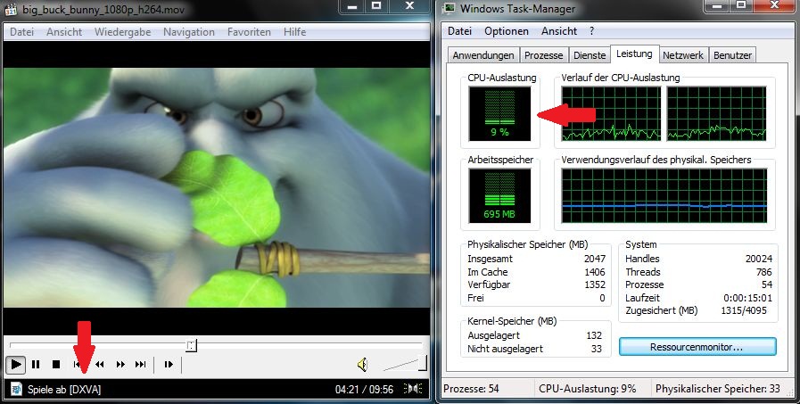

Ich habe mal ein Bild angehängt.Dort kann man sehen wie die CPU bei Hardwarebeschleunigung fast nichts zu tun hat.Der MPC-HC zeigt unter der Steuerungsleiste an,dass DXVA genutzt wird und somit die CPU deutlich entlastet.Musste auch nichts besonderes einstellen.Keine Ahnung,ob man bei Grafikchips noch extra was einstellen muss.
