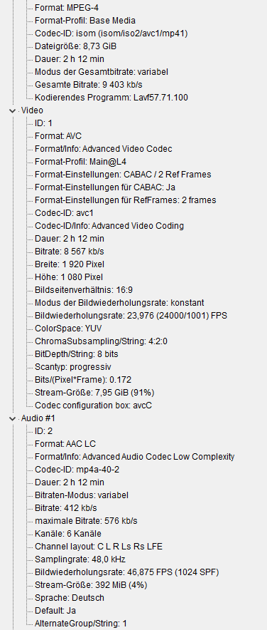

Habt ihr erfahrungen wie weit ich mit der Bitrate runter gehen kann bzw sollte um keine Quail einbußen habe ?
Habe mal gelesen selbst bei 3000 kb/s würde noch gut sein.
Im schnitt haben die Filme bei 1080p 8500 bis 10000 kb/s - siehe anhang
cbtestarossa schrieb:
Ist eigentlich sinnlos nach H265 zu konvertieren denn du hast dann wieder Verlust.
Außer du brauchst es aus Platznangel oder aus einem anderen Grund unbedingt in HEVC H265.
Ja habe zwar eine 16TB NAS aber die wird irgendwann voll werden und so könnte ich schon mal etwas Platz Sparen
