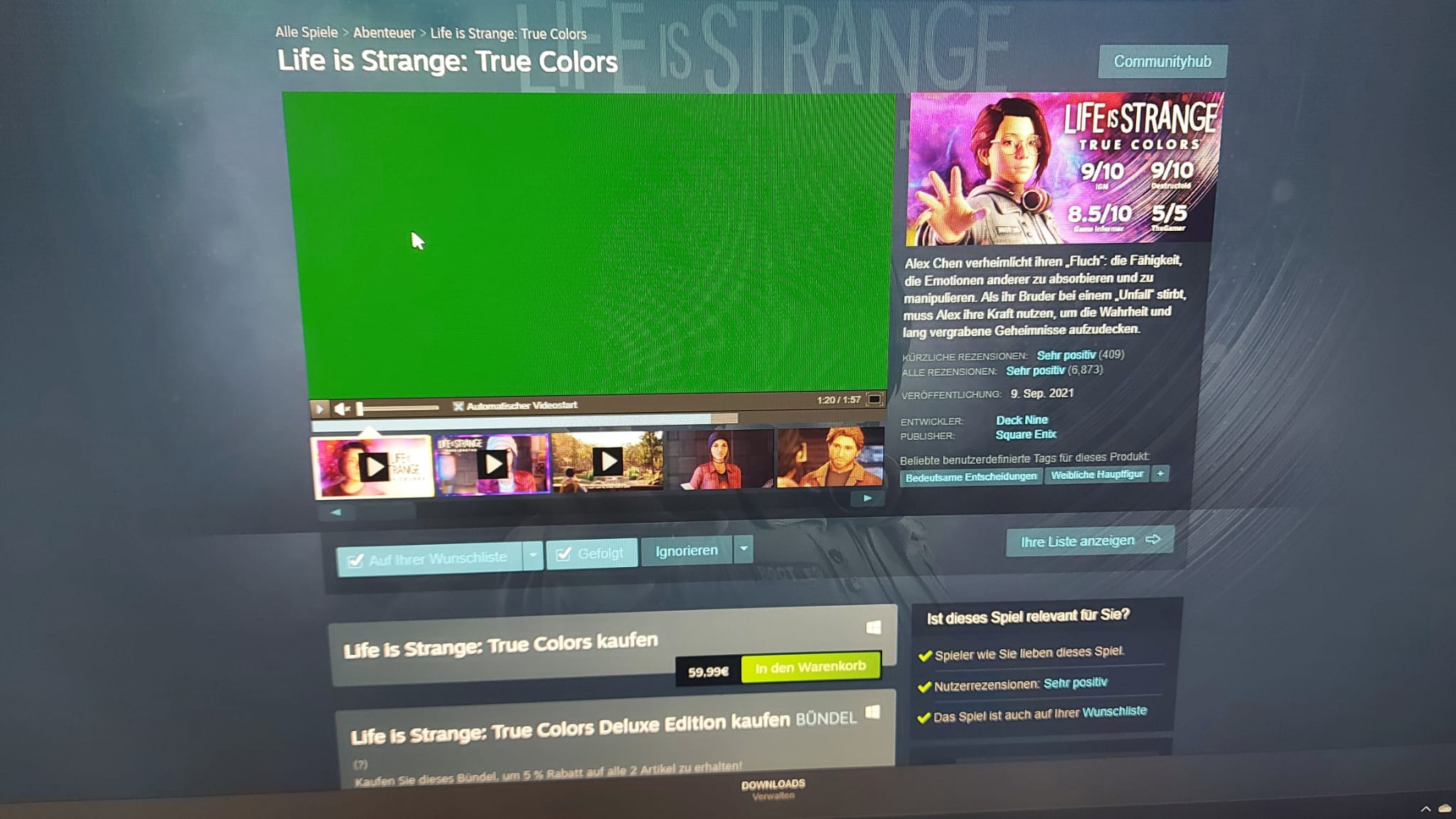

ich habe mir kürzlich einen neuen PC zusammengebaut und habe schon öfter das Problem gehabt, dass mir Videos nur grün angezeigt werden. Das ist leider nicht nur beim Browser (z.B. YouTube) so, sondern auch bei Steam oder sonst wo.
Die Hardwarebeschleunigung habe ich sowohl im Browser, als auch in Windows 11 deaktiviert, da ich gelesen habe, dass dies die Ursache sein könnte. Das Problem tritt jedoch weiterhin auf.
Das BIOS ist in der aktuellsten Version und die Grafikkarte hat auch den neusten Treiber. Problem besteht aber weiterhin.
Das sind meine Komponenten:
CPU: i5 12600KF
GPU: Nvidia 3080 FE (GeForce Game Ready-Treiber Version 511.65 / Veröffentlichungsdatum: 02/01/2022)
RAM: Crucial Ballistix RGB Schwarz DIMM Kit 16GB, DDR4-3600, CL16-18-18-38
Mainboard: GIGABYTE Z690 Gaming X DDR4 (BIOS Version F6)
SSD: Western Digital WD_BLACK SN850 NVMe SSD 500GB und Samsung SSD 970 EVO Plus 1TB, M.2
Mir ist aufgefallen, dass nach einem Neustart das Problem meist nicht mehr besteht. Aber jedes mal, wenn der PC ganz aus war und ich ihn normal hochfahre, ist das Problem wieder da.
Ansonsten läuft alles einwandfrei...

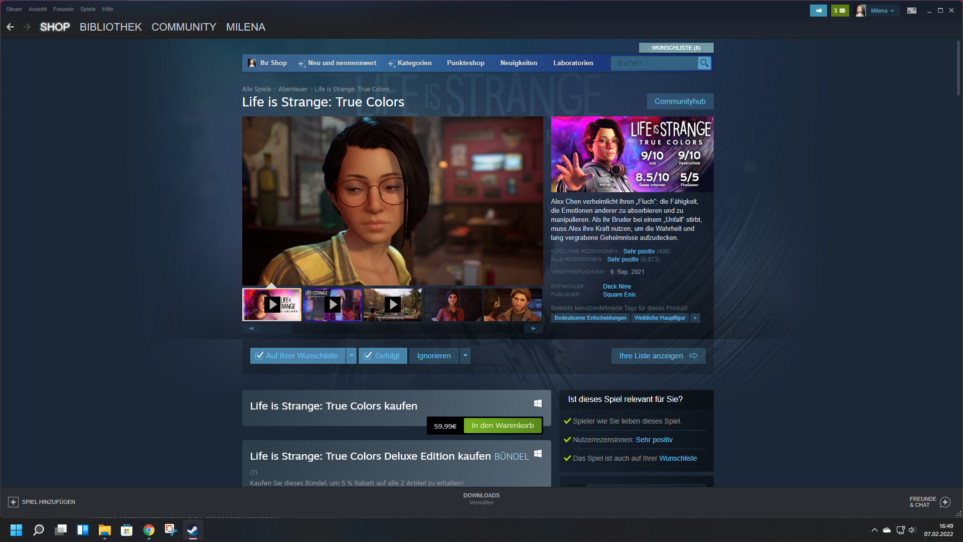

Desweiteren ist mir aufgefallen, dass das Bild auf Sceenshots normal aussieht (auch beim snipping tool).
Daher habe ich als Beispiel mal sowohl einen Screenshot als auch ein Handyfoto eingefügt, damit man überhaupt sieht, was ich meine.
Vielleicht ist diese Info in irgend einer Weise hilfreich?
Habt ihr noch eine Idee, wie ich das Problem beheben könnte?
Schon mal Danke im Voraus!

Ich habe gerade mal einen anderen Monitor angeschlossen und da sah das Video tatsächlich normal aus.
Als ich es wieder an den vorherigen Monitor angeschlossen hatte, sah es allerdings auch normal aus. Das spricht auf jeden Fall sehr für den Monitor bzw das Kabel oder? Möglicherweise auch ein Wackelkontakt? An der Grafikkarte sollte es dann aber wohl nicht liegen, was schon mal gut wäre
