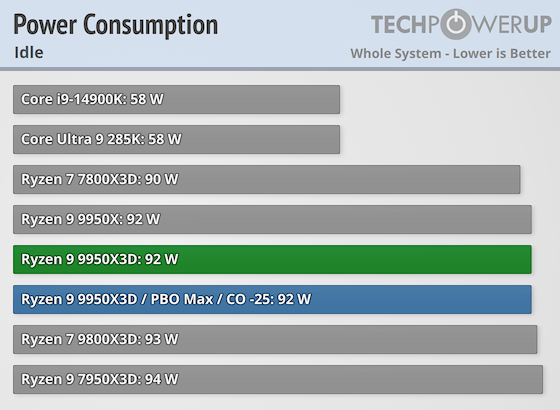

am4/am5 mit multi ccd cpus sind im idle auch keine kostverächter:
https://www.techpowerup.com/review/amd-ryzen-9-9950x3d/22.html
z890 chipsatz braucht 7w, der 2x promontory chipsatz 15w - bleiben noch 27w höhere cpu leistungsaufnahme bei zen5 vs arrowlake/raptorlake im idle. das ist schon massiv.

am4/am5 mit multi ccd cpus sind im idle auch keine kostverächter: [IMG]https://www.computerbase.de/forum/attachments/power-idle-png.1689976/[/IMG]
Für diesen Hinweis danke ich dir besonders. Ich hoffe, dass der hier auch andere zum Denken bewegt.
Geht man nur von einem 9950X aus, dann ist dessen Leistung zwar nicht wirklich mit einem Intel 265K zu vergleichen, da der Intel je nach Fall um bis zu 50% schneller sein sollte.
Bei den laufenden Kosten ist es allerdings eine Kathastrophe. Bei mir laufen die Rechner wie bei vielen wohl 24/7.
Ein 285K (der 265K wird sicher nicht mehr Strom verbrauchen) braucht im Idle 58W der 9950 allerdings 92W. Das sind pro Stunde 34W mehr.
Das sind fast 300 kWh im Jahr und bei einem Strompreis von 35 Cent in etwa 100 Euro im Jahr.
Ich hätte schon mit einer Laufzeit von 3-5 Jahren bei mir geplant. Somit sind das 300-500 Euro Mehrverbrauch.
Für das Geld könnte ich jetzt schon den DDR5 zahlen.
