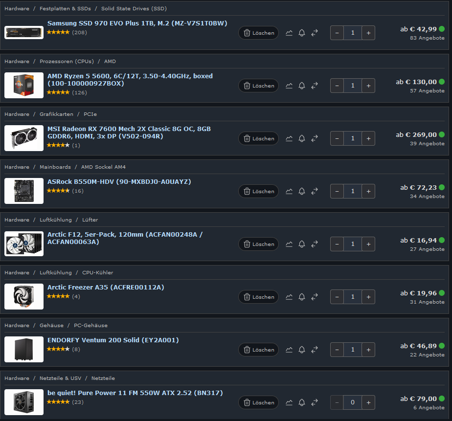

Ab hier editiert:
Jetzt weiß ich auch was einen guten Airflow in einem Gehäuse ausmacht und warum das wichtig ist.
Ich habe mich daher aus optischen und eben den von @DJMadMax genannten obrigen Gründen für dieses Gehäuse entschieden: https://geizhals.de/endorfy-ventum-200-solid-ey2a001-a2851074.html
Dazu würde ich diese Lüfter kaufen: https://geizhals.de/arctic-f12-acfan00063a-a1464337.html
Ohne Lüfter kein Airflow. :)
Ich habe mich für diese Lüfter entschieden, da sie vom gleichen Hersteller wie der CPU Kühler sind.
Ein Netzteil habe ich in meiner neuen Konfiguration eingebaut, aber erstmal die Stückzahl auf 0 gesetzt, da ich versuchen wollen würde mein altes weiter zu verwenden.
Bei einer Grafikkarte bin ich immer noch u nschlüssig, habe ich doch gerade erst eine GTX 960 gekauft.
Ich verstehe allerdings mittlerweile, dass die Technik so schnell voran schreitet, dass meine GTX 960 für aktuelle Spiele ungeeignet ist.
Hier wurden mir RX 6650 XT und RX 7600 empfohlen.
Ich habe mir nun diese hier heraus gesucht, da sie wie meine GTX 960 von MSI ist und mir optisch zusagt:
https://geizhals.de/msi-radeon-rx-7600-mech-2x-classic-8g-oc-v502-094r-a2955263.html
Arbeitsspeicher habe ich weg gelassen, da ich diesen von einen guten Freund geschenkt bekommen werde.
Er hat sich 32 GB gekauft und würde mir seine 16 GB überlassen. :)
So war auch bei einem Budget von 600€ eine Ryzen 5 5600 machbar.
Mich persönlich schmerzen die 60€ mehr zwar, aber ich vertraue nun darauf, was ich hier im Forum gelesen habe und nehme daher die aktuellere CPU.
Die Samsung 970 Evo habe ich aufgrund einer Empfehlung hier aus dem Forum ausgewählt.
Wenn mein Netzteil nicht funktionieren sollte, müsste ich nochmal fast 100€ ausgeben, was mir zugegeben sehr missfällt.
Gibt es günstigere Netzteil Alternativen?

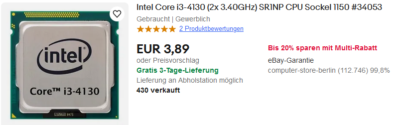

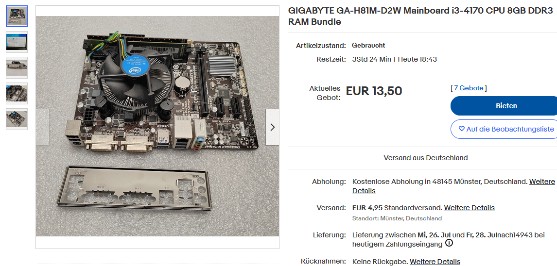

DJMadMax schrieb:
So um die 200 Euro bekommt man sicherlich noch dafür

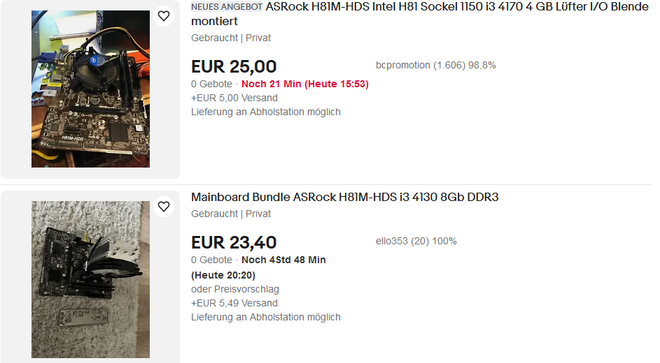

na... bitte sei mir nicht böse aber ... ich fürchte das ist mit der Kiste utopisch. Man muss schon ein klein bisschen realistisch bleiben.
Rein zufällig ist gerade so eine ähnliche MB/CPU/RAM Kombi bei Ebay für... trau es mich kaum zu sagen und läuft nur noch ein paar Stündchen.
CPU kann man als Sofortkauf einzeln unter 4€ kaufen,

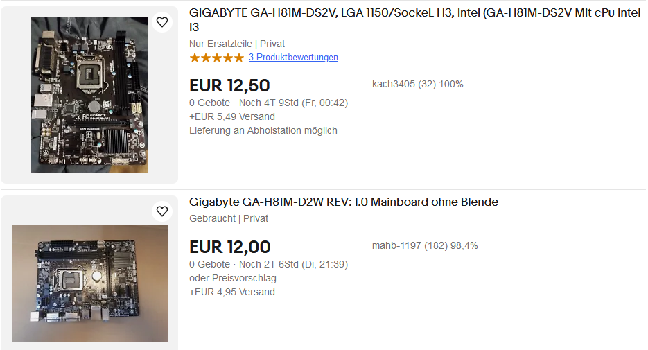

Board wird auch unter 20€ gehandelt. Nagelneu habe ich eins für 29€ gesehen.

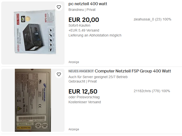

400 Watt Netzteil, nagelneu eingeschweißt für 20€...

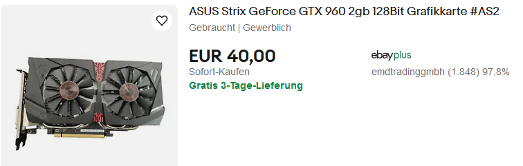

ohne überhaupt nach Preise zu sortieren, oberstes Angebot genommen was nicht immer das günstigste ist, hier die GPU
Mit viel Glück... wenn man jemand findet der auch nicht so viel Ahnung hat, dann könnte man 100€ versuchen und dann später noch runter gehen damit der andere es überhaupt mit nimmt.
Mehr als 100€ würde ich für das komplette alte System hier nicht sehen und dann auch nur, wenn es technisch und optisch Tipp top wäre.
Ich habe schon deutlich bessere Systeme zum Wertstoffhof gebracht weil niemand sie haben wollte.
Erst letzte Woche habe ich 3 Systeme verschenkt weil die eh keiner kaufen will (zu alt) aber als Schulungszwecken, kleine Bastelprojekte (neue FreeNAS Versionen gehen gerade noch so mit Einschränkungen) zu gebrauchen sind.
Also hier sollte man auch bitte realistisch bleiben. Nicht das man hier mit dem Erlös einen eventuellen Verkauf der Althardware schon rechnet der eventuell überhaupt nicht eintreten wird.
Ist ja nicht böse gemeint wenn ich hier den Wind aus den Segeln nehmen muss.

@Antimttr
Antimttr schrieb:
Dann würde ich überlegen, dass ENDORFY Ventum 200 Air zu nehmen, gibt es auch gerade für 55€ in den DAMN Deals.
Das kommt bereits mit 4 vorinstallierten Lüftern und würde dir die zusätzlichen sparen.
Das von mir in #34 erwähnte ENDORFY Signum 300 Core würde mit 2 kommen was für die hier zur Diskusion stehende Hardware auch vollkommen ausreichend wäre.
Das war halt eine Mittelklasse Karte von Anfang 2015 sprich inzwischen über 8 Jahre alt.
Siehe den Vorschlag von @DJMadMax aus #28 Xilence Performance X XP550R9 550W ATX 2.4
Das FM würde ich inzwischen nicht mehr kaufen, kaum noch lieferbar und im gleichen Preisbereich gibts auch schon den Nachfolger be quiet! Pure Power 12 M 550W ATX 3.0.
Beim Mainboard nicht das Billigste vom Billigen kaufen, schlechte und komplett ungekühlte Spannungswandler können selbst bei 65W schon an die Kotzgrenze kommen, weiterhin auch nur 2 Ramslots und damit keine Möglichkeit zum aufrüsten, die 15€ mehr für ein GIGABYTE B550M DS3H würde ich drauflegen.
Reaktionen: DJMadMax und Intruder
