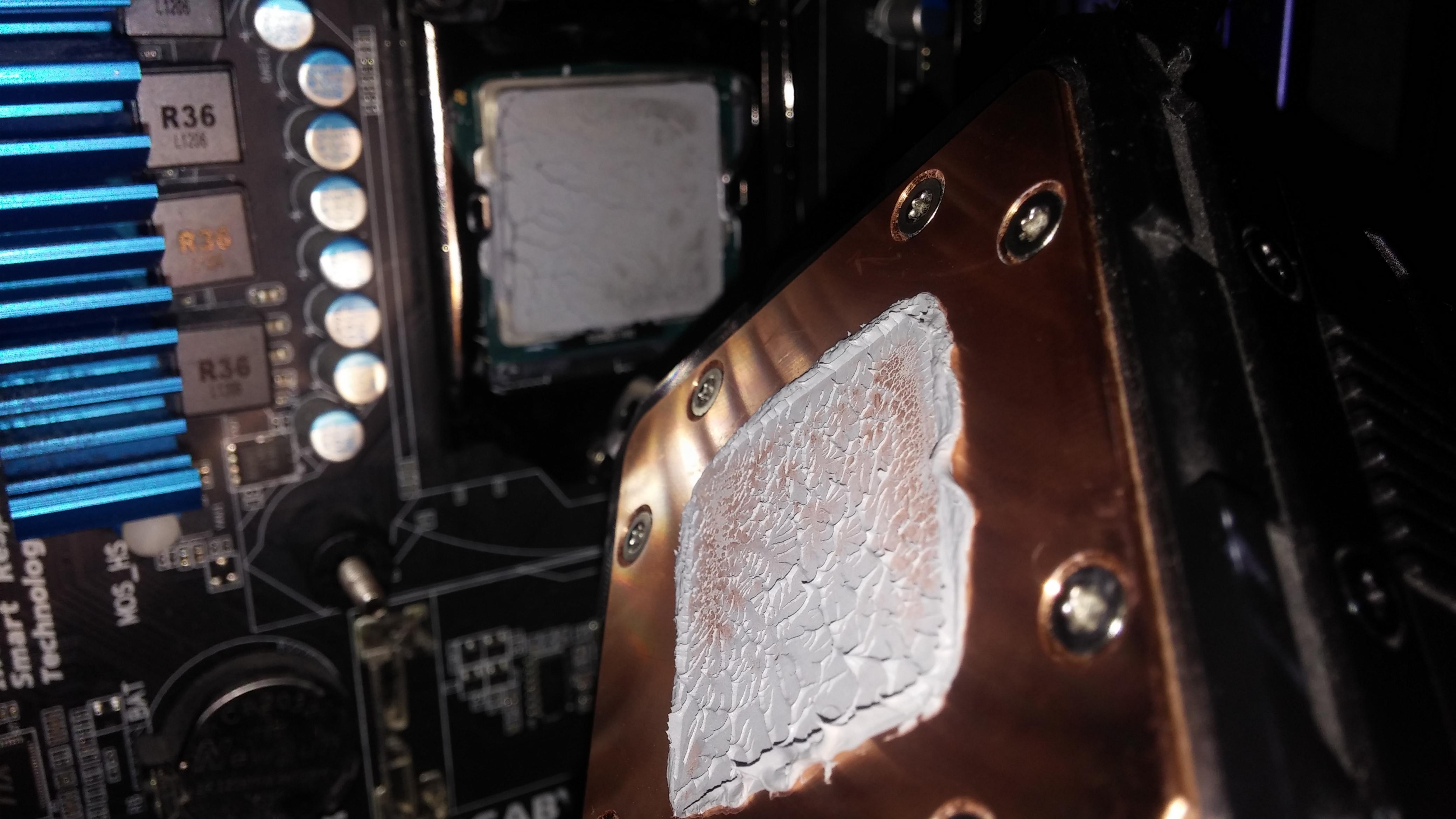

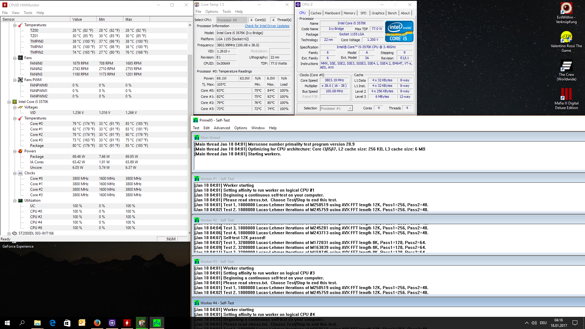

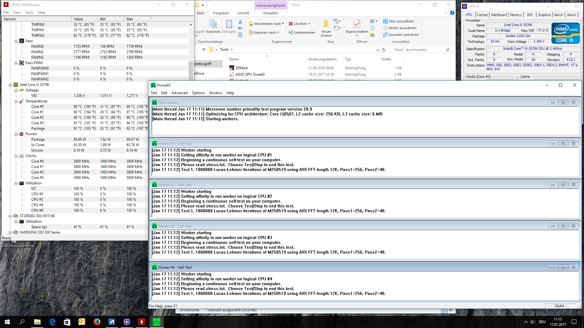

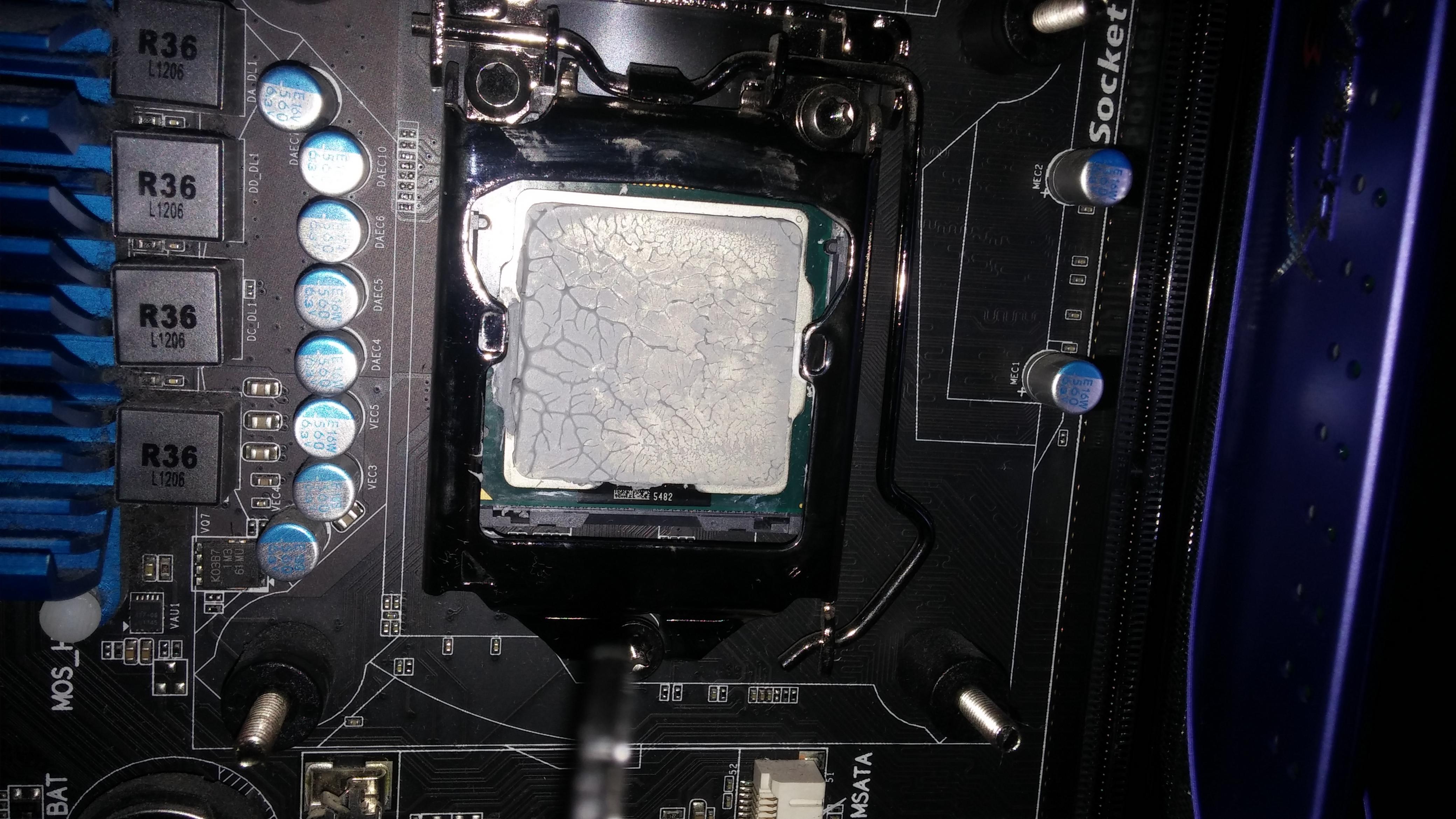

Also ich hab heute mal neue WLP gekauft und gewechselt, diesmal etwas dicker, schön mit dem Spaten verteilt. Die Ergebniss ist wieder ernüchternd. Anbei findet Ihr bitte einen Screenshot und ein Bild der WLP.
Wie kann ich denn überprüfen ob die Pumpe richtig läuft? Kann ich die irgendwie einstellen?
so, habe alles demontiert, gereinigt, Past neu drauf. Er läuft immernoch im stock und jetzt bin ich bei max 82° nach wenigen Minuten Prime
Wegen dem Punkt "flasches Prime"-Wie soll ichs denn starten? Habe jetzt den SmallFFt Test gestartet (max heat usw.)
Testet ihr mit anderen Einstellungen?
Oben steht's doch....
Prime 26.6 oder älter nutzen, weil die neueren Versionen AVX unterstützen, was du offensichtlich nicht brauchst.
In der ersten Zeilen des Programms steht doch schon, dass deine Preme Version 28.9 ist.
Damit tust du deiner CPU keinen Gefallen.
http://lmgtfy.com/?q=prime+26.6+download
Ich persönlich teste auch immer mit SmallFFt, ist aber eigentlich relativ egal.
:) danke.. in meiner Panik hab ich das komplett übersehen. Hab jetzt das richitge Prime gezogen und gestartet. Habe auch gesehen das die Lüfter auf Silent eingestellt waren-diese also auf volle Power gedreht und siehe da - NACH NUR WENIGEN SEKUNDEN BIN ICH BEI 95°
Was da bloss los? Alles war gut bis ich die WLP gewechselt habe. Ich hab in meinem Leben schon x WLP gewechselt und hatte nie das Problem. Kann ich irgendwie die Pumpe überprüfen?
