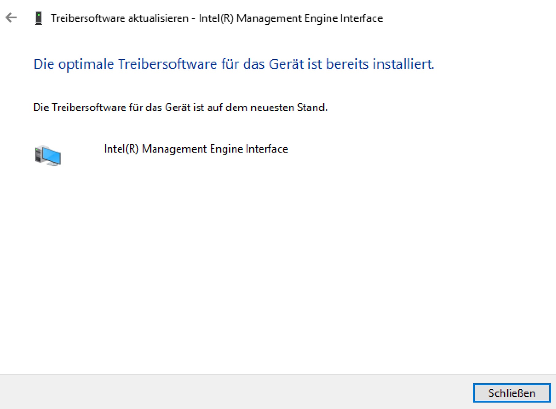

Stimmt, derzeit ist Version 11 installiert. Die Version 9 kann ich aber nicht installieren. Ich habe verschiedene Dateien ausprobiert, aber es kommt immer die Meldung das mein System den Anforderungen nicht genügt.
Funktioniert leider auch nicht :-(
"Der optimale Treiber ist bereits installiert" kommt da nur. Evtl. ist Z97 nicht mit 9.X kompatibel.

Doch das geht: Geräte-Manager, unter Systemgeräte -> Intel Management Engine Treiber -> Treiber aktualisieren -> Auf dem Computer nach Treibersoftware suchen -> Aus einer Liste ... -> Datenträger, dann entpackten Pfad/DRIVERS des 9.5.24.1790 Treiber auswählen usw.
Hatte ich genau so gemacht, nur kommt dann halt augenblicklich die Meldung dass der optimale Treiber bereits installiert ist. Der versucht gar nicht erst das zu installieren.
