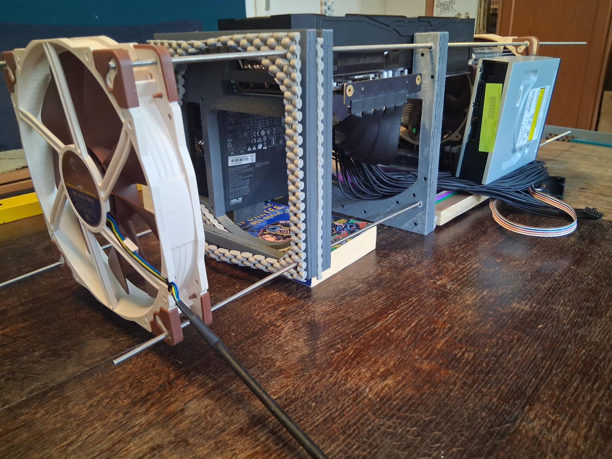

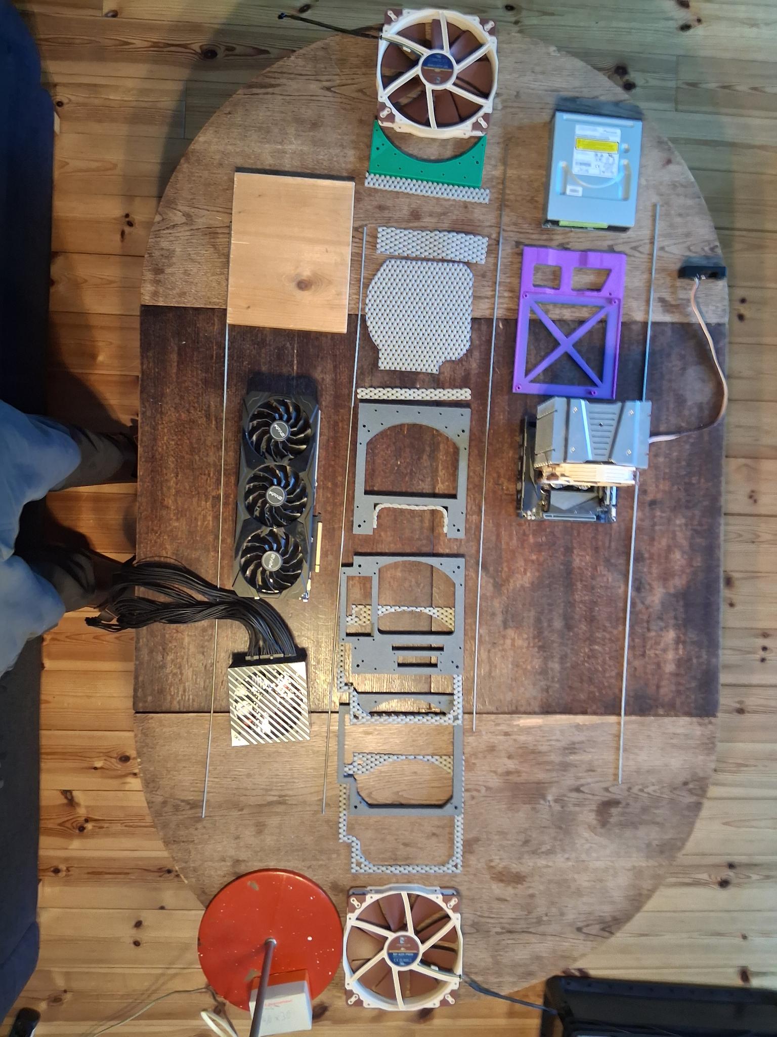

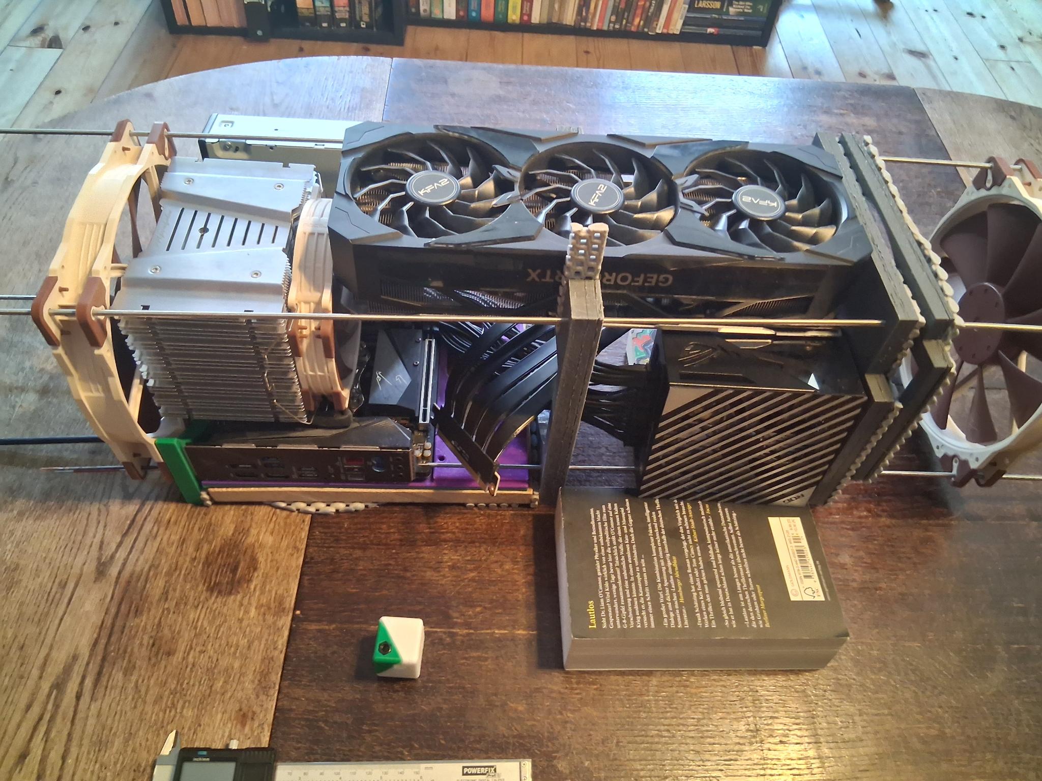

Weiter geht`s. Der 3D-Drucker war fleißig und hat die digitalen Vorlagen in analoge Objekte verwandelt. Die sehen qualitativ ziemlich gruselig aus. Teils lag das an der forcierten Druckgeschwindigkeit, teils daran, dass ich (ur)alte PLA-Spulen und Reste verdruckt habe. Muss ja „nur“ halten, wird noch verkleidet. Dafür ist das Projekt ideal, sonst wäre einiges an Filament irgendwann einfach weggeschmissen worden. Jetzt konnte ich alles erstmals auf dem Tisch auslegen:
Die grauen Matten sollen an den Stellen, wo die Befestigung am Tisch erfolgt, für Vibrationsdämmung sorgen. Nicht, dass ich mir meinen kompletten Holztisch als Resonanzraum für meinen Rechner erschließe. Letztlich sind es irgendwelche billigen Antirutsch-Matten aus dem Baummarkt, die sich gut zuschneiden ließen. Wenn das wie gewünscht klappt, kann ich die ja kistenweise kaufen, mit „Elite / Pro / X / Gaming / Force / Ultra“ labeln und für das 10fache über meinen nicht vorhandenen Twitch Kanal verhökern … ach ja, dumme Ideen und keine Standards müsste man haben.

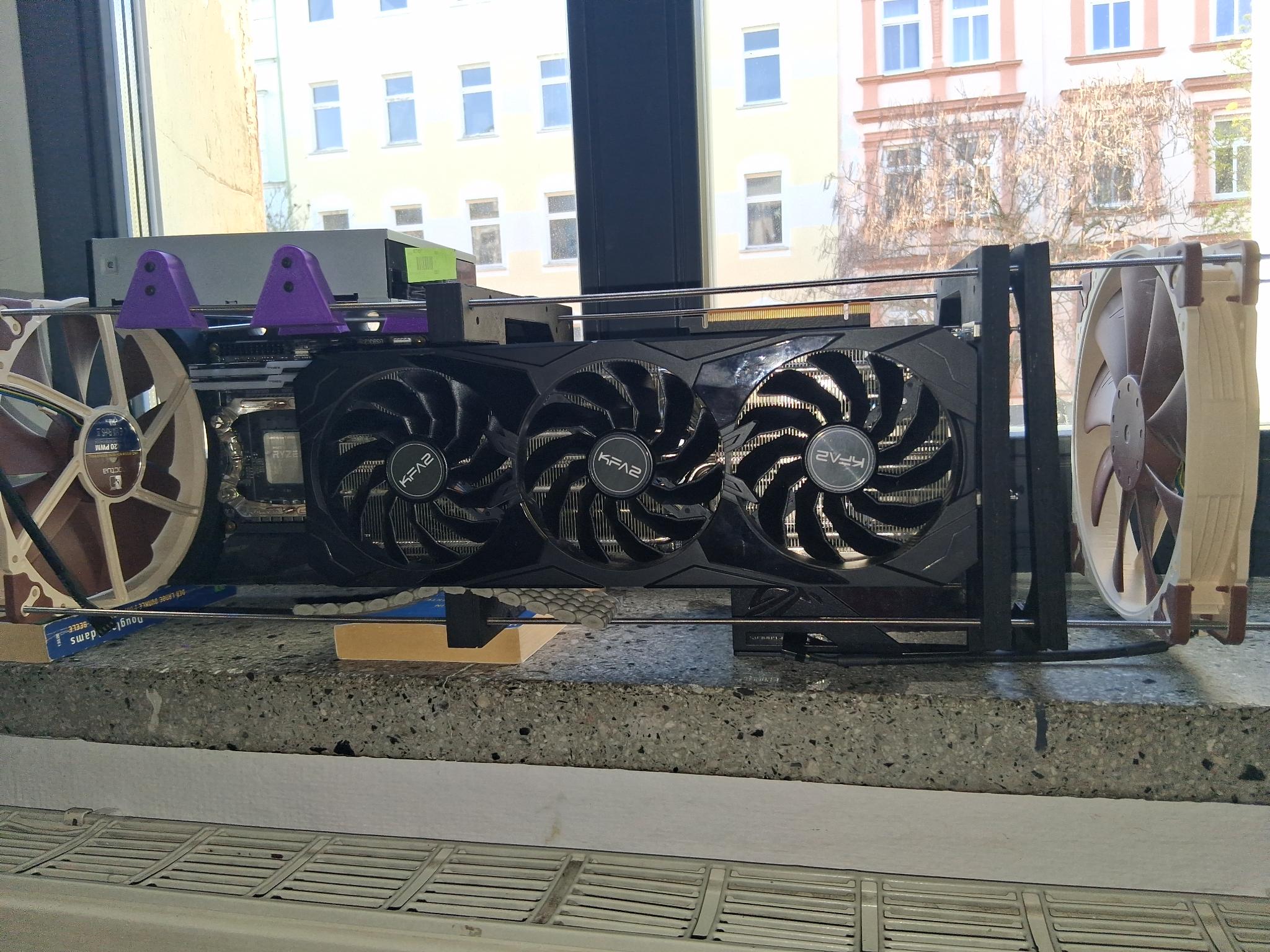

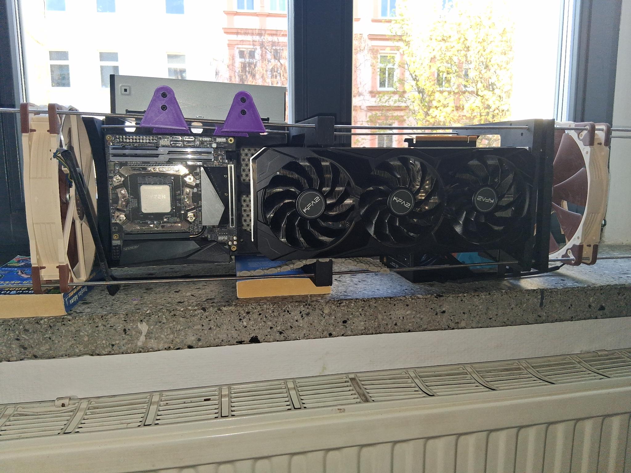

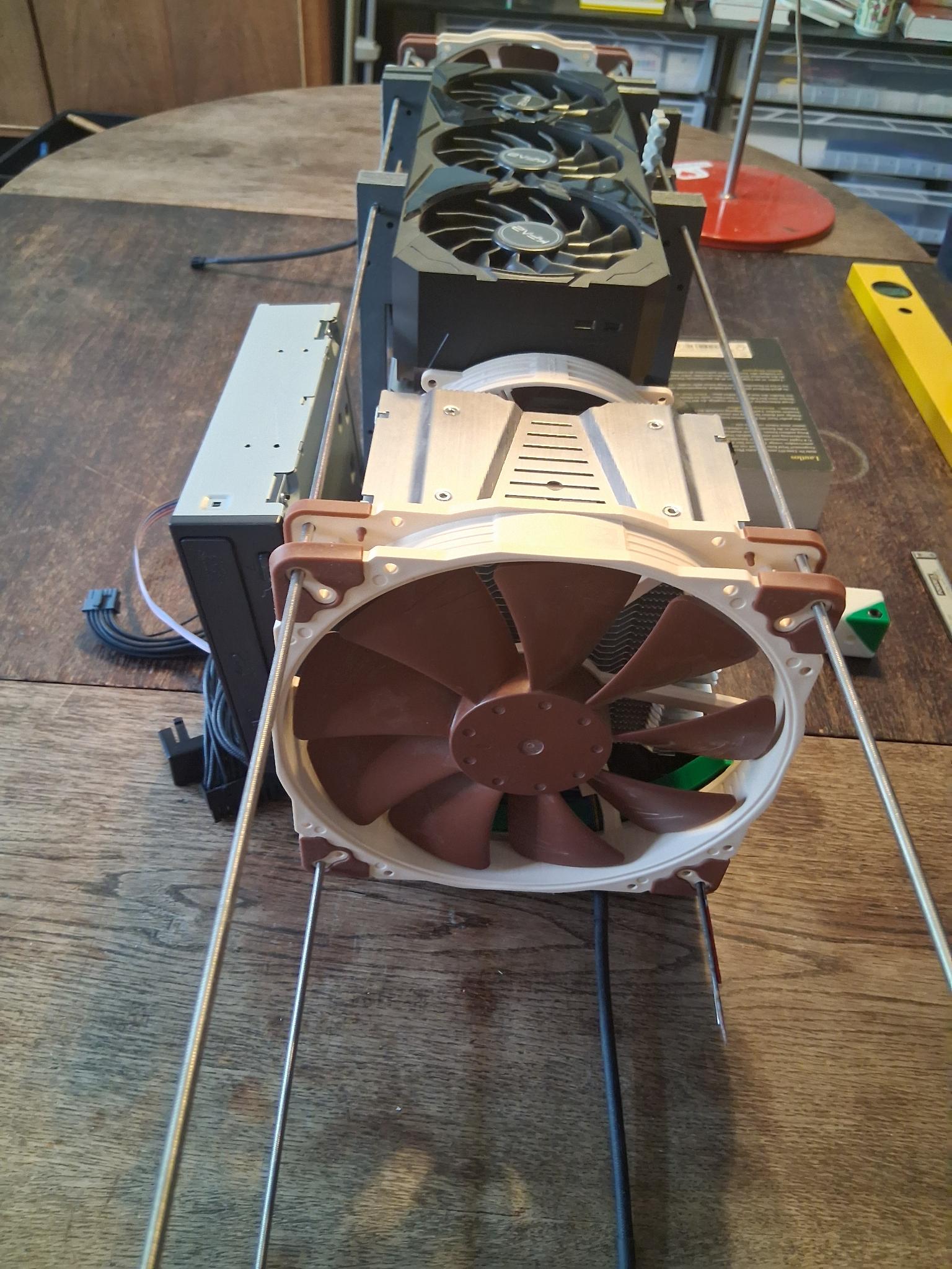

Anyway, so sieht das alles nun zusammengesteckt aus.
Für die erste Stellprobe bin ich ganz zufrieden. Nix ist völlig anders, als ich mir das digital zurechtgebastelt hatte. Ein bisschen Tricky ist der eine Gewindestab, der nicht komplett durchgängig sein kann (I/O-Shield ist da im Weg). Nach hinten kann ich ihn hinter dem mittleren Grafikkartenträger gut abschneiden und verschrauben. Vorne muss ich sehen, wie ich den Noctua an den grünen Träger bekomme (unten rechts). Auf der Innenseite ist sofort das Mainboard und der CPU-8-Pin Connector vom Netzteil, ob da noch Platz für eine (Konter)Mutter sein wird?
Eine Sache führt mein tolles Windtunnelkonzept leider etwas ad Absurdum. Der Riser krümmt sich dreidimensional von oben horizontal nach unten vertikal (quasi eine viertel Spirale). Die ganzen breiten Bänder sind damit schön mitten im Luftstrom. Ein längerer Riser wäre evtl. eine Möglichkeit … aber die Dinger sind in vernünftiger Qualität für Pcie 4.0 einfach teuer. Erstmal sehen, wie es wird. Irgendwo hatte das auch (hier im Forum?) mal jemand getestet: Standard Tower-PC, einmal mit super cleanem Kabelmanagement und „leerem“ Innenraum, einmal alles Kabel kreuz und quer und zusätzliche noch reingestopft für „vollen“ Innenraum. Der Unterschied war wohl minimal. Ggf. ist das hier am Ende ähnlich.

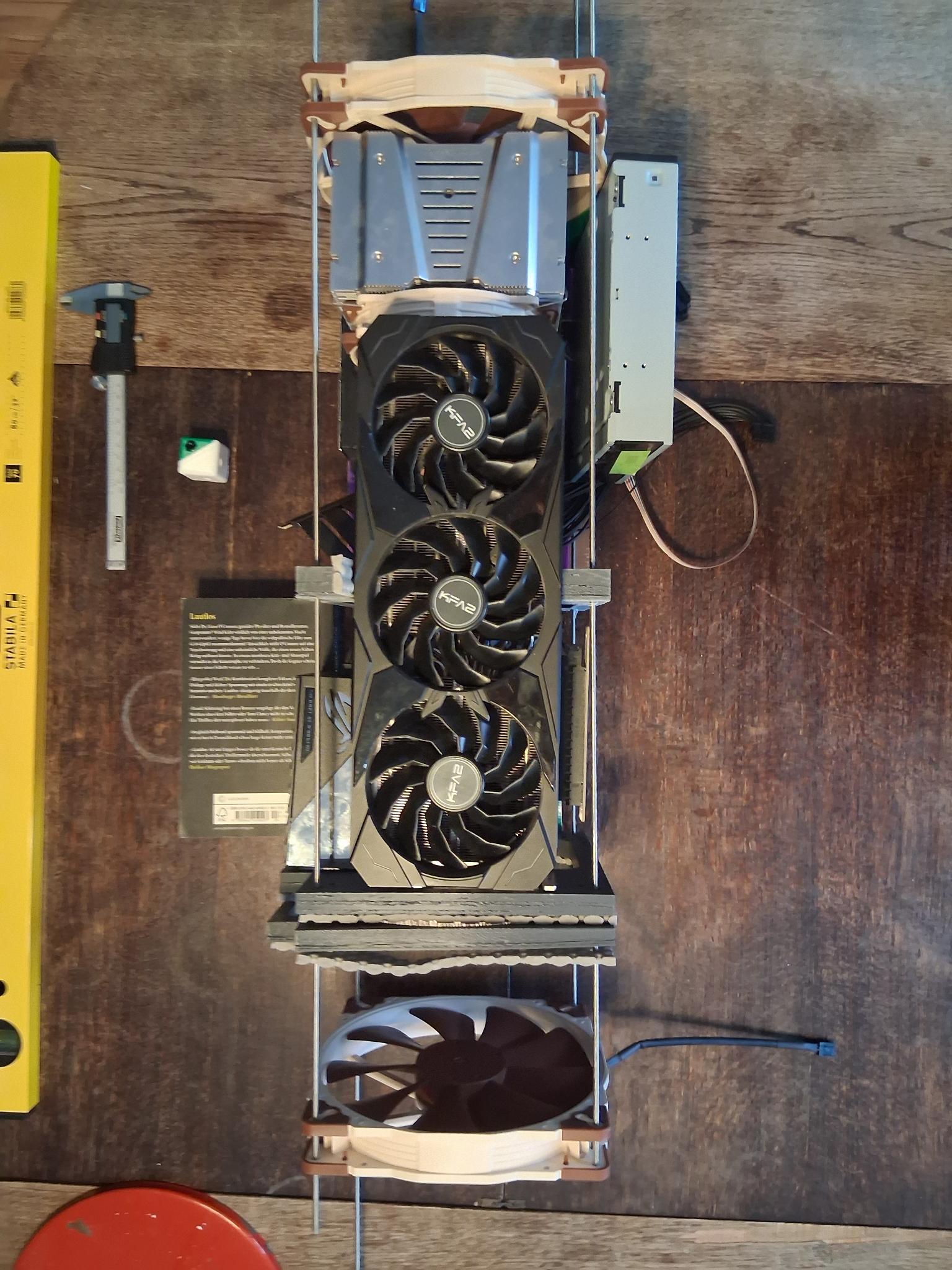

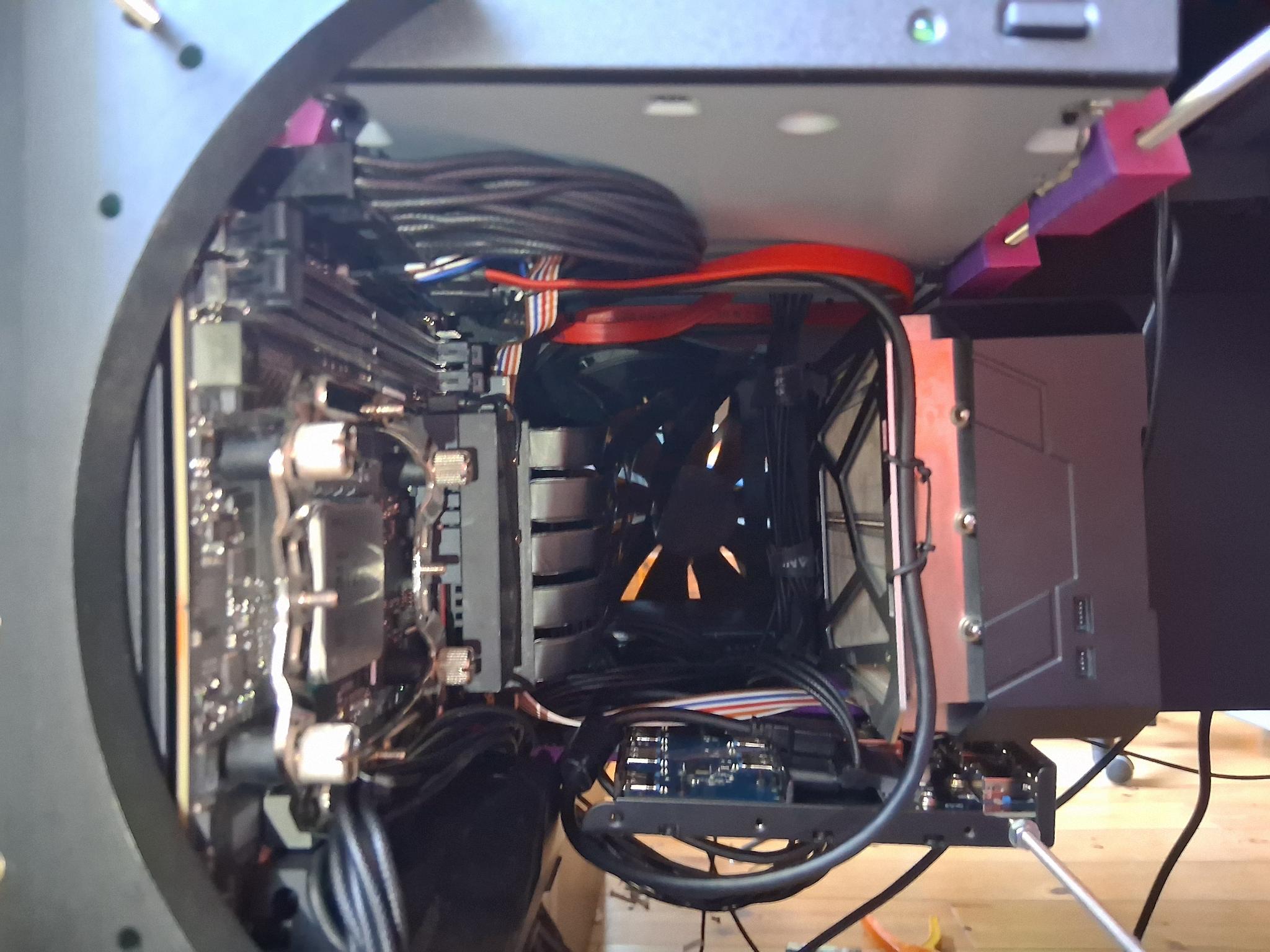

Kleines Update zum Build. Der innere Monk wollte mit den (später nicht sichtbaren) bunte Tragestrukturen nicht einverstanden sein. Das ganze wurde mit Sandpapier angeschliffen und unter die schwarze Sprühdose gehalten … besser. Für das Blue-Ray Laufwerk wurden die Haltemuffen angefertigt und gedruckt. Das lässt sich nun wie geplant oben hinter den frontalen Lüfter aufschieben, so dass die Schublade gerade noch über den Rahmen kommt. Die hinteren Muffen, klemmen noch am Mainboard, da muss ich das Lichtraumprofil nochmal ändern. Der Mainboardtray ist montiert. Die beiden Tragwerkteile vorne und mitte sind mit dem Holzbrett verschraubt (Monk: Ins Stirnholz!!!! seufz). An allen Seiten wurde die Dämmmatte befestigt, teils punktuell geklebt, teils hält sie durch die Verschraubung. Später werden die Haltemuffen des Laufwerks auch noch gedämmt.

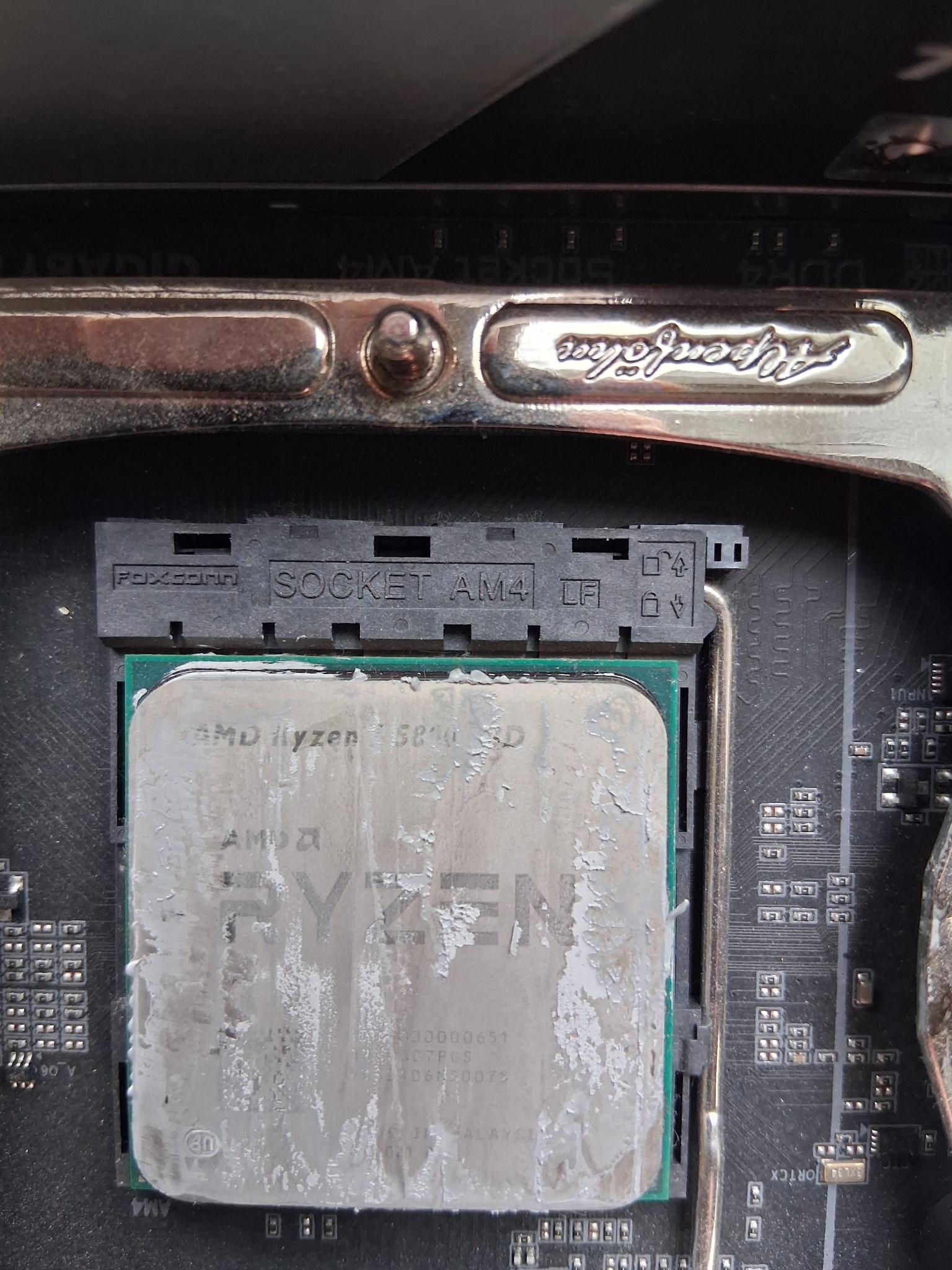

Bei der Montage stellte sich heraus, dass eine Schraube des Mainboards nicht mit montiertem CPU-Kühler erreichbar ist (die, die leicht versetzt neben der CPU-Stromversorgung sitzt. Also musste das Ding runter. Die Wärmeleitpaste kam mir dabei recht bröselig vor. Nach Lösung der Kühlerverschraubung pappte dieser noch fest am Die. Um die CPU nicht aus dem Sockel zu reißen verdrehte ich den Kühler, wobei er sich mit einem „fühlbaren Knack“ löste. Die Paste war da jetzt 1 ½ Jahre drauf, der PC idR. täglich im Einsatz, aber häufig nur für Browsing und andere leichte Lasten. Ist so ein Aussehen der Paste in diesem Fall normal? Müsste entweder die Noctua Standardpaste gewesen sein oder eine MX-4. Letztere habe ich hier auch noch liegen. Haben diese Pasten ein MHD, wenn die Dosierspritze einmal angebrochen ist?
Nächster Schritt wird entweder die Einrichtung der Befestigung am Standbein des Schreibtisches. Dafür sind die großen Löcher über dem Mainboard tray gedacht. Oder ich bastel in TinkerCAD noch „Windführungen“, also nicht tragende Elemente, die ich auf die Gewindestäbe zwischen die Stützen schieben kann und die bspw. den Luftstrom der Grafikkarte besser in die Mitte des Windtunnel lenken sollen. Deren warme Luft tritt ja am unteren Ende des Shrouds aus und wird dann 90 Grad nach oben bzw. unten ausgestoßen. Der hinterste der drei Lüfter bläst gerade durch den Kühlkörper (da ist kein PCB mehr dahinter). Gerade oben kann ich da super ein konkaves Viertelprofil aufschieben, dass den Luftstrom wieder ins Innere des Korpus lenkt. Unten ist es schwieriger, da da das Netzteil zumindest die Abluft des vorderen Lüfters blockt. Wenn ich am Ende alles verkleide, entsteht hier gewissermaßen eine „Tasche“, in der sich Hitze sammeln kann … da hab ich noch keinen rechten Plan zu, oder das ist alles eh overthinking ;).

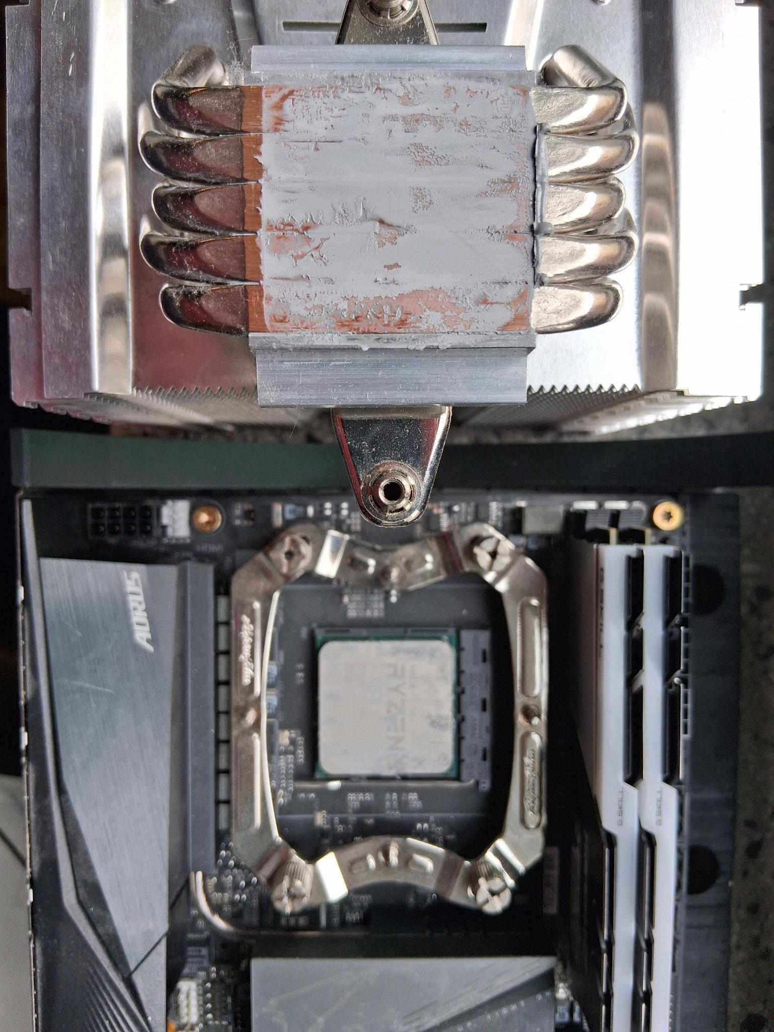

Weiss nicht ob es an der MX-4 liegt, die verwaende ich in der Regel auch.
Bei mir sieht es genauso aus.
Dachte bisher immer das sei bei allen Pasten so.

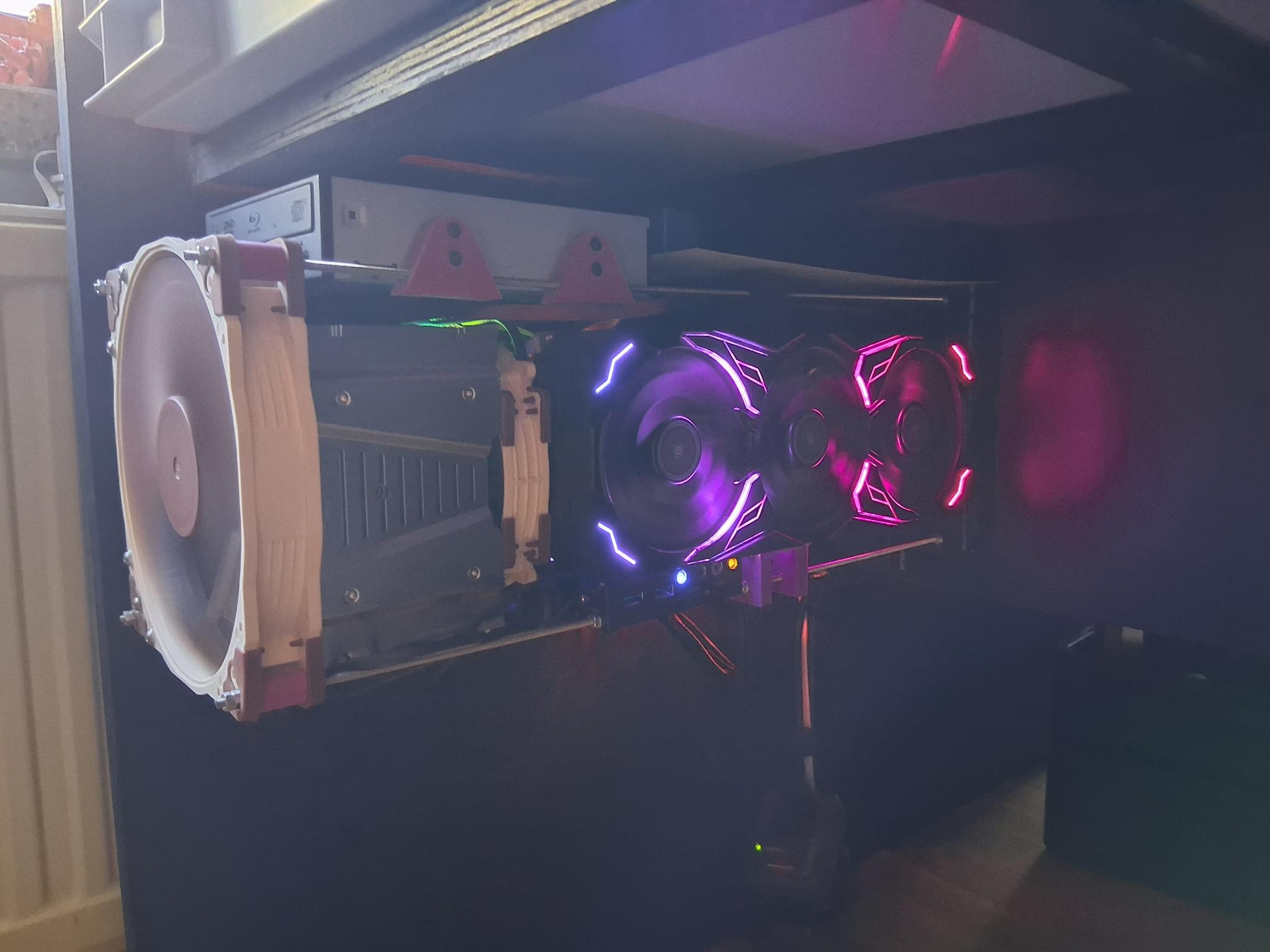

Es geht voran, gerade eher viel Kleinklein, aber das ist ja auch wichtig:

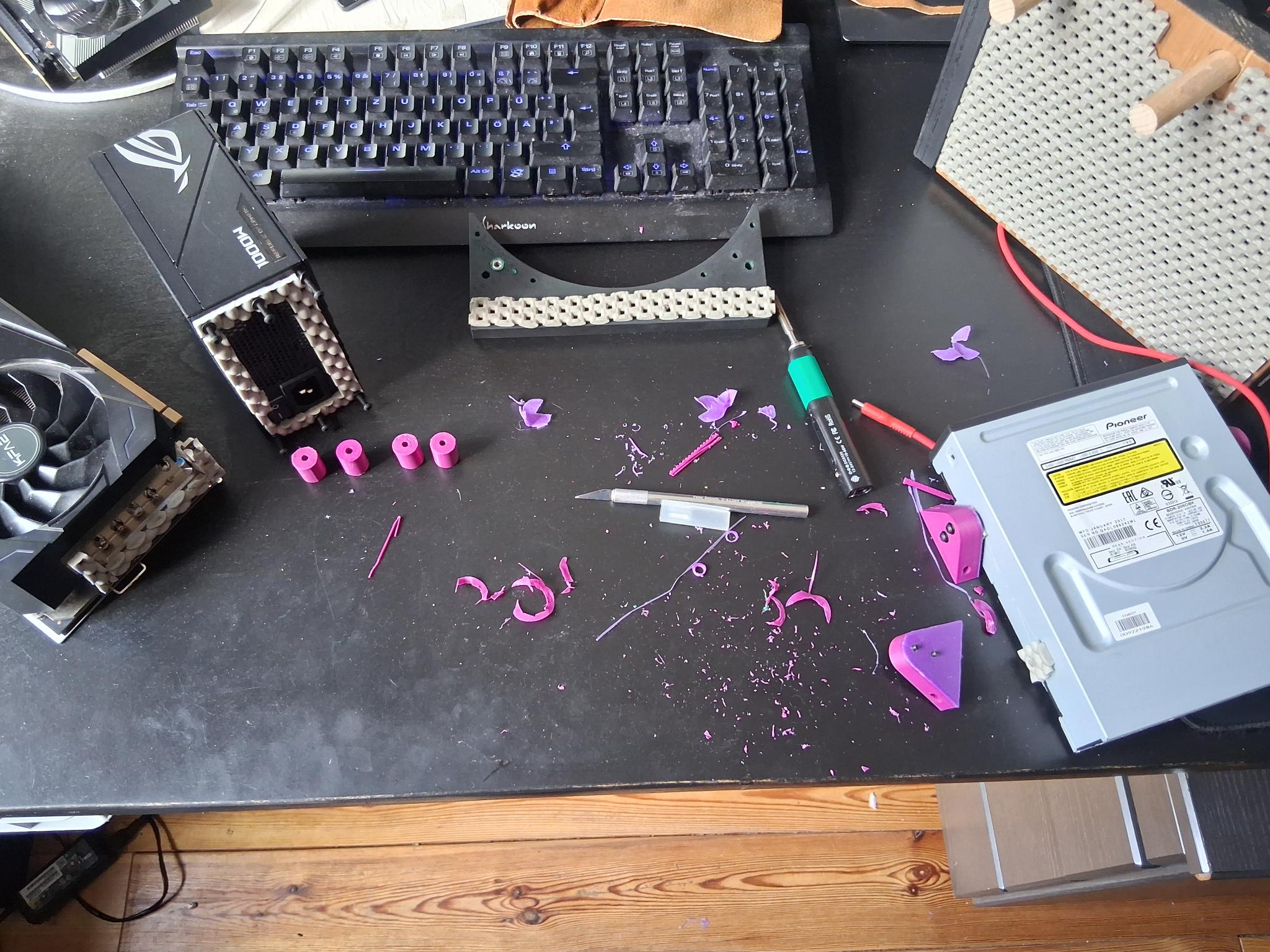

Zu sehen sind diverse zugeschnittene und angebrachte Dämmschichten. Ich versuche alles, wo eine Materialverbindung hergestellt wird, nochmal zu puffern. Konzept viel hilft viel … We will see. In Sachen Vibrationen wird vermutlich die Grafikkarte mit ihren eher kleinen Lüftern, möglicher hoher Drehzahl und gut eigenem Kampfgewicht der entscheidende Faktor. BlueRay kommt denke ich danach, aber das ist selten im Einsatz. Der 140mm am Prozessor und erst recht die beiden 200er an den Enden sollten langsam genug laufen, als dass da groß was übertragen wird. Und hey, es sind Noctua, Beige ist eine der leisesten Farben der Welt ;).

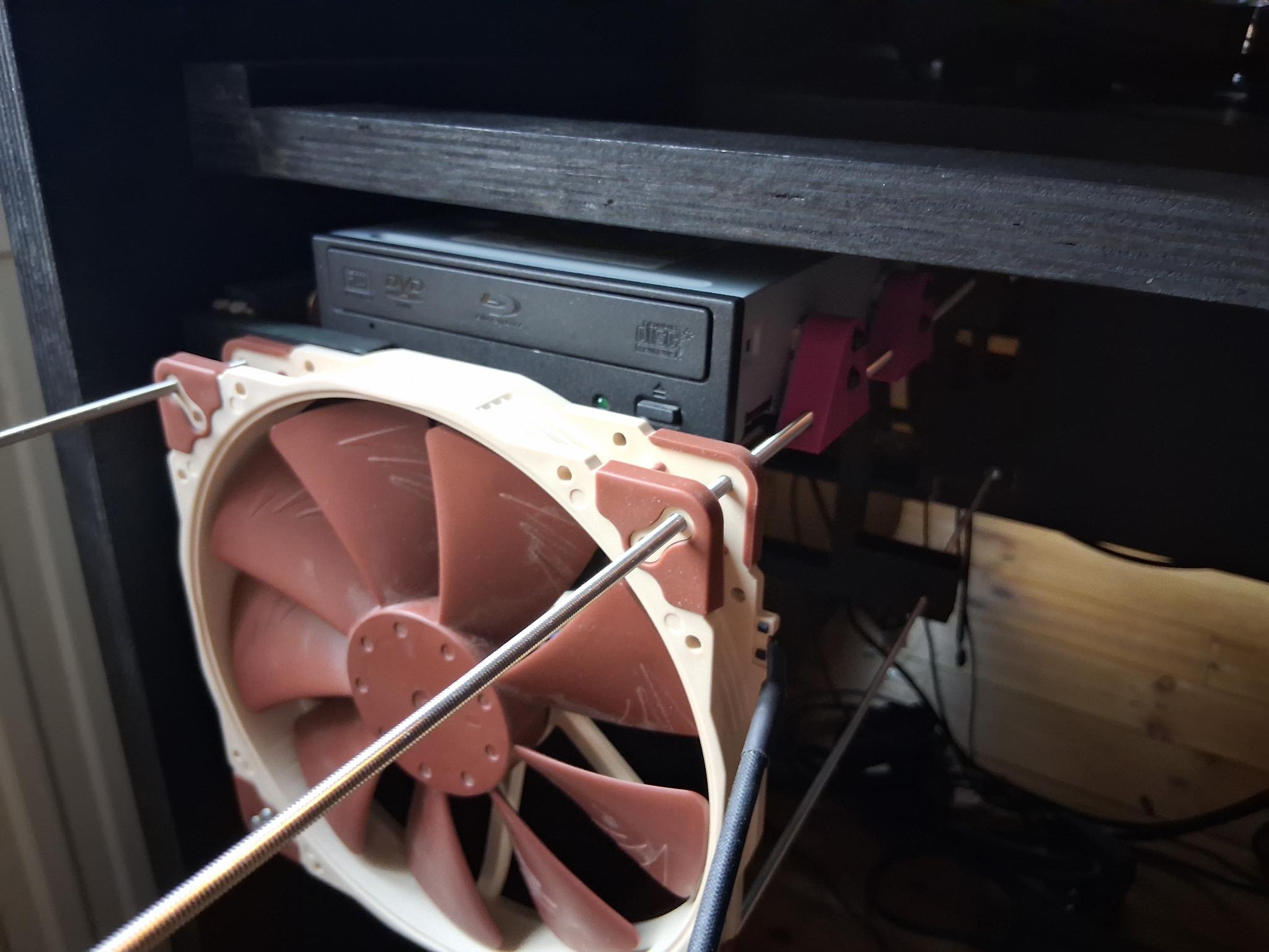

Die Haltemuffen für das Laufwerk wurden nochmal kleiner gedruckt, um Kollisionen mit dem MB zu vermeiden. Die vordere Haltekonstruktion hat per Lötkolben eine Mutter eingesenkt bekommen. Damit kann dahinter bündig der CPU-PSU-Stecker einrasten und ich kann trotzdem alles fest ziehen.
Um die Kräfte der langen Gewindestäbe auf die Lüfter besser zu regulieren, habe ich ein paar Hülsen gedruckt. Diese füllen den Raum zwischen den vorderen und hinteren Haltelochgruppen an den Ecken der Lüfter. Dann biegt sich da nix zusammen.
Aus der Rückwand des Bretts unter dem Mainboardtray ragen jetzt drei Holzstangen (zwei sind sichtbar auf dem Bild). Für diese werde ich passende Löcher durch die Seitenwand des Schreibtisches bohren. So „hängt“ am Ende dieser Teil des Rechners innen an der Wand und kann bei Bedarf wieder von der Wand genommen / -zogen werden.
Insgesamt wird die Endmontage oder jedwede spätere Veränderung der Hardware eher aufwendig. Das sollte aber passen, da ich selten tausche oder aufrüste.

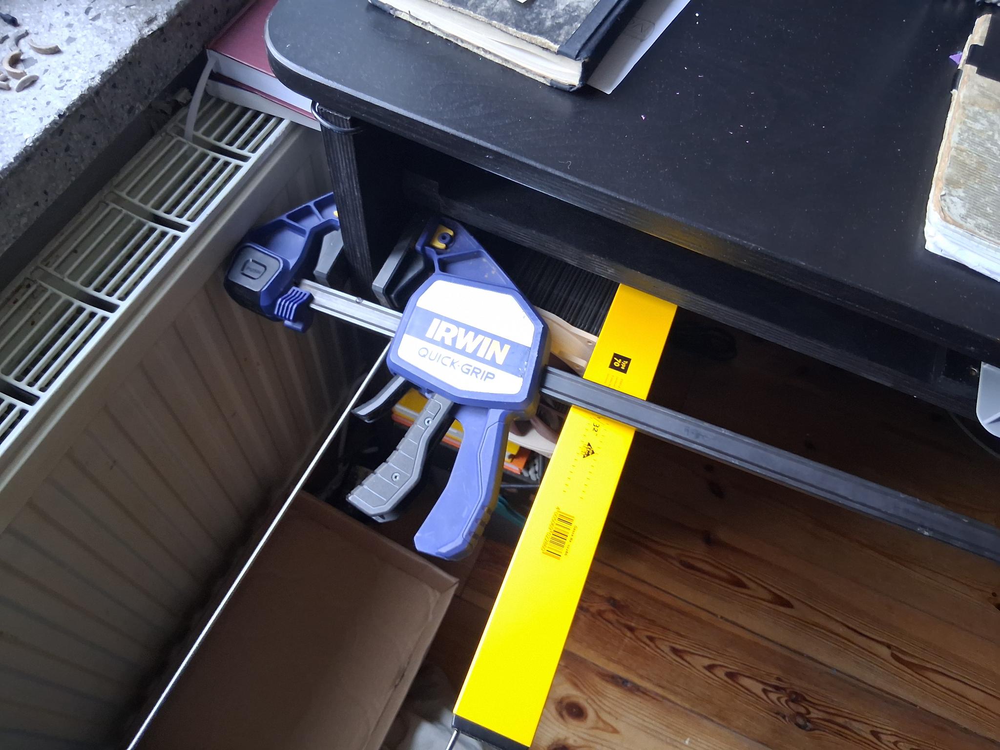

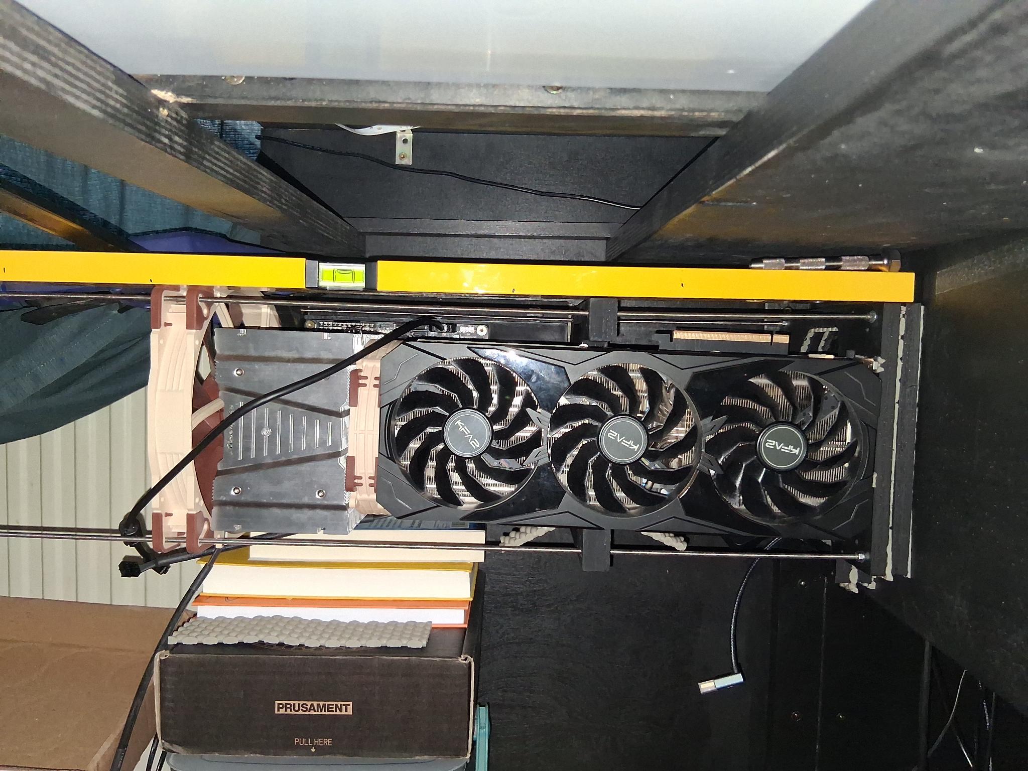

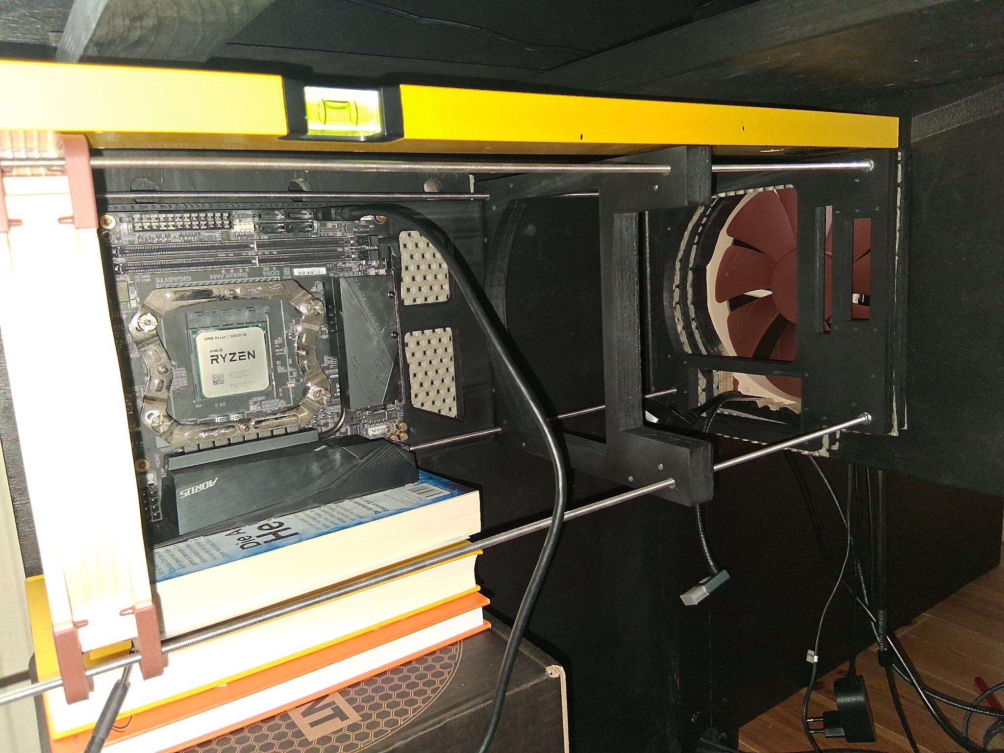

Jetzt ist Stellprobe unterm Tisch. Da bekommt man schon einen besseren Eindruck, wie das mal alles sein soll:
Noch hält es eine Zwinge an Ort und Stelle, damit ich durch die drei großen Löcher markieren kann, wo die Bohrungen in das Seitenteil des Tisches sollen.

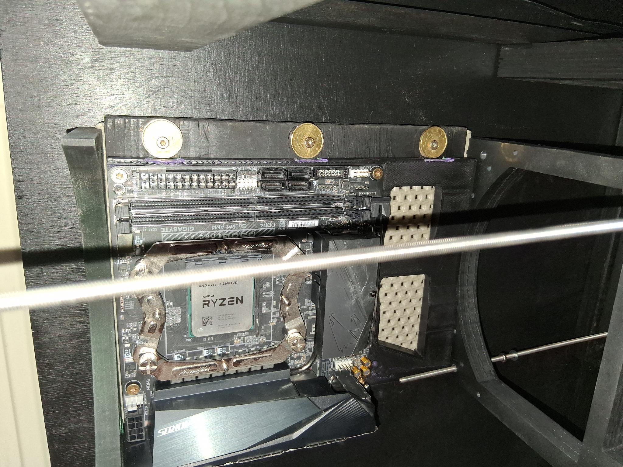

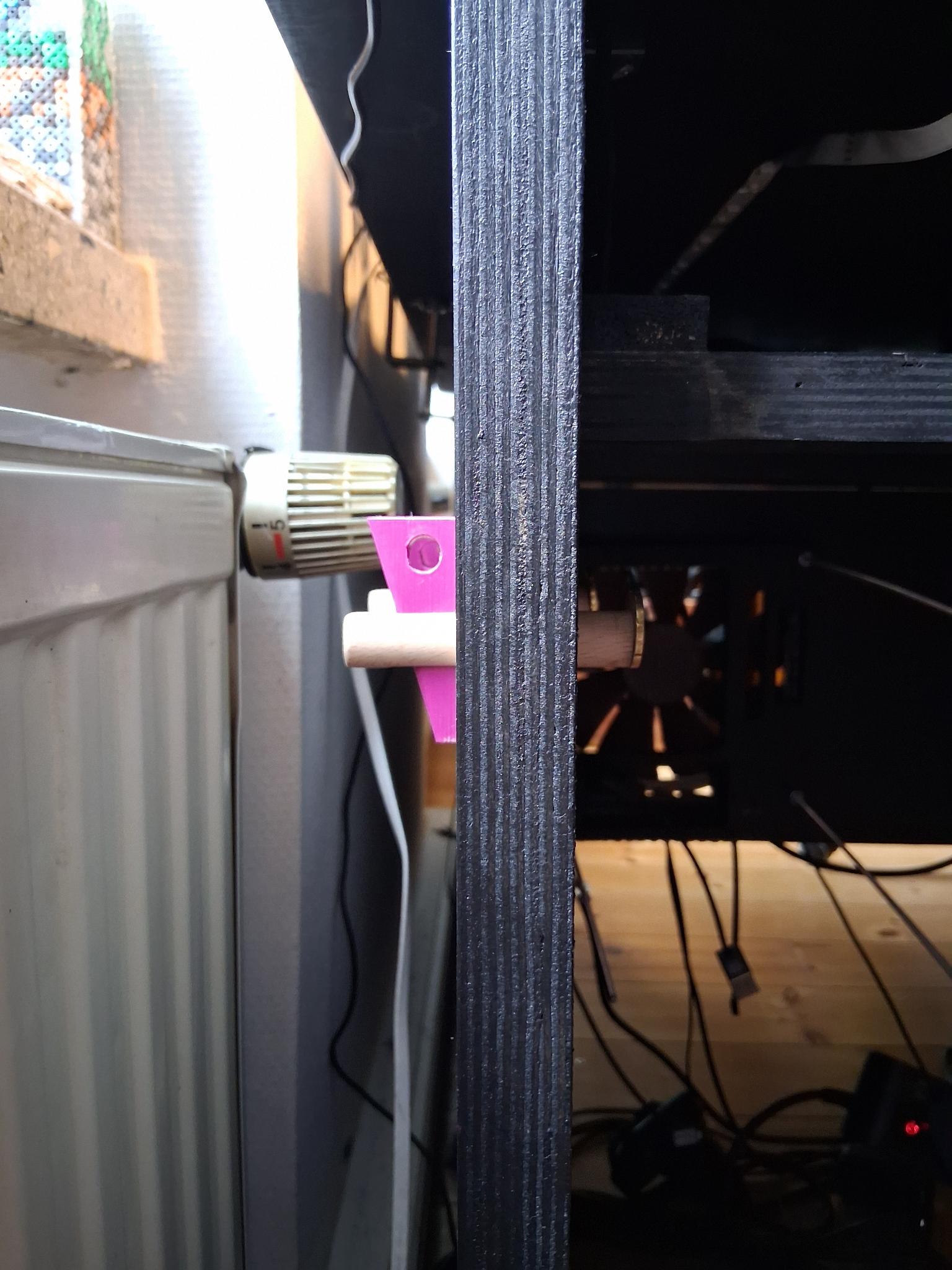

Auf einen groben Klotz gehört ein grober Keil … entsprechend wird es bei Mikroelektronik etwas feiner. Die Verankerung des Mainboardtrays an der Seitenwand ist fertig. Nach außen zur Heizung sind in die Rundhölzer längliche Schlitze gebohrt worden, so dass man von oben einen Keil einschieben kann. Damit lässt sich das Anpressen des Konstrukts an die Wand flexibel handhaben.
Auf der Innenseite gab es eine Planänderung. Eigentlich wollte ich die Rundhölzer bündig im Mainboardträger verleimen und dann alles einhängen … wenn da nur nicht die Gewindestäbe wären. Die verbiegt es doch sehr stark, wenn ich sie erst auffädle und dann versuche das Mainboard an seinen Platz zu hängen. Also mussten die Hölzer flexibel bleiben, so dass man sie erst in die Löcher schiebt, wenn alles am Platz ist. Nur wie gegen durchrutschen sichern? Platz war auf der Innenseite kaum, da ist sofort eine Gewindestange, dann das BlueRay Laufwerk und der 24-Pin ATX Stecker vom Mainboard. Dann viel der Groschen:
Die Grundidee, etwas flaches aus Metall als Kappe aufzusetzen, hatte meine Frau, nach einigen verbogenen Bierdeckeln kam es am Ende auf 20-Cent-Stücke. Unorthodox aber funktional. Sollten wir als „Wedge 3X Secure Wallmount Ultra“ patentieren lassen. Am Ende kam das Laufwerk an seinen Platz, passte alles. Nach oben genug Platz zur Holzleiste, unten kommt die Schublade über den Lüfter hinweg.

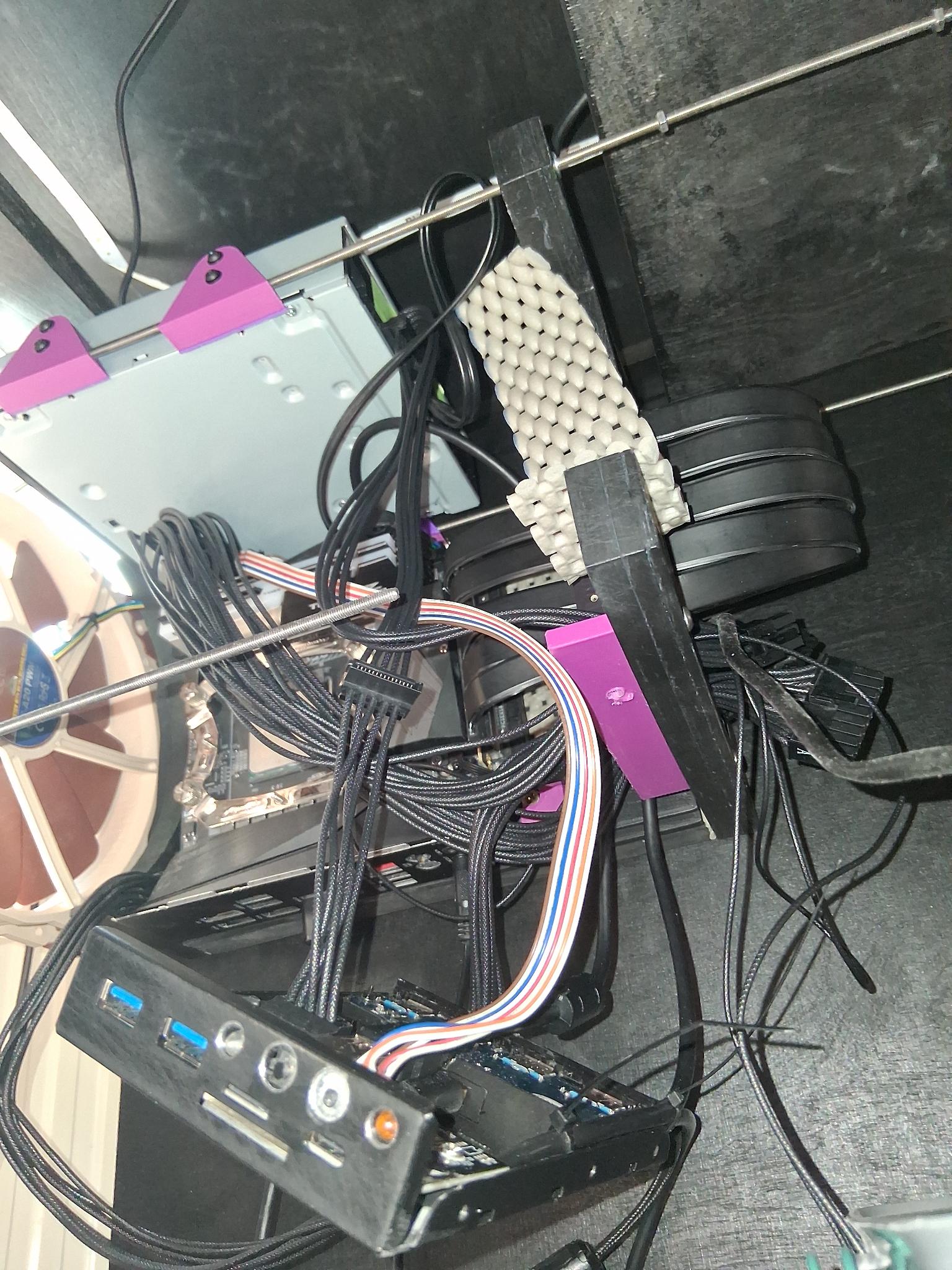

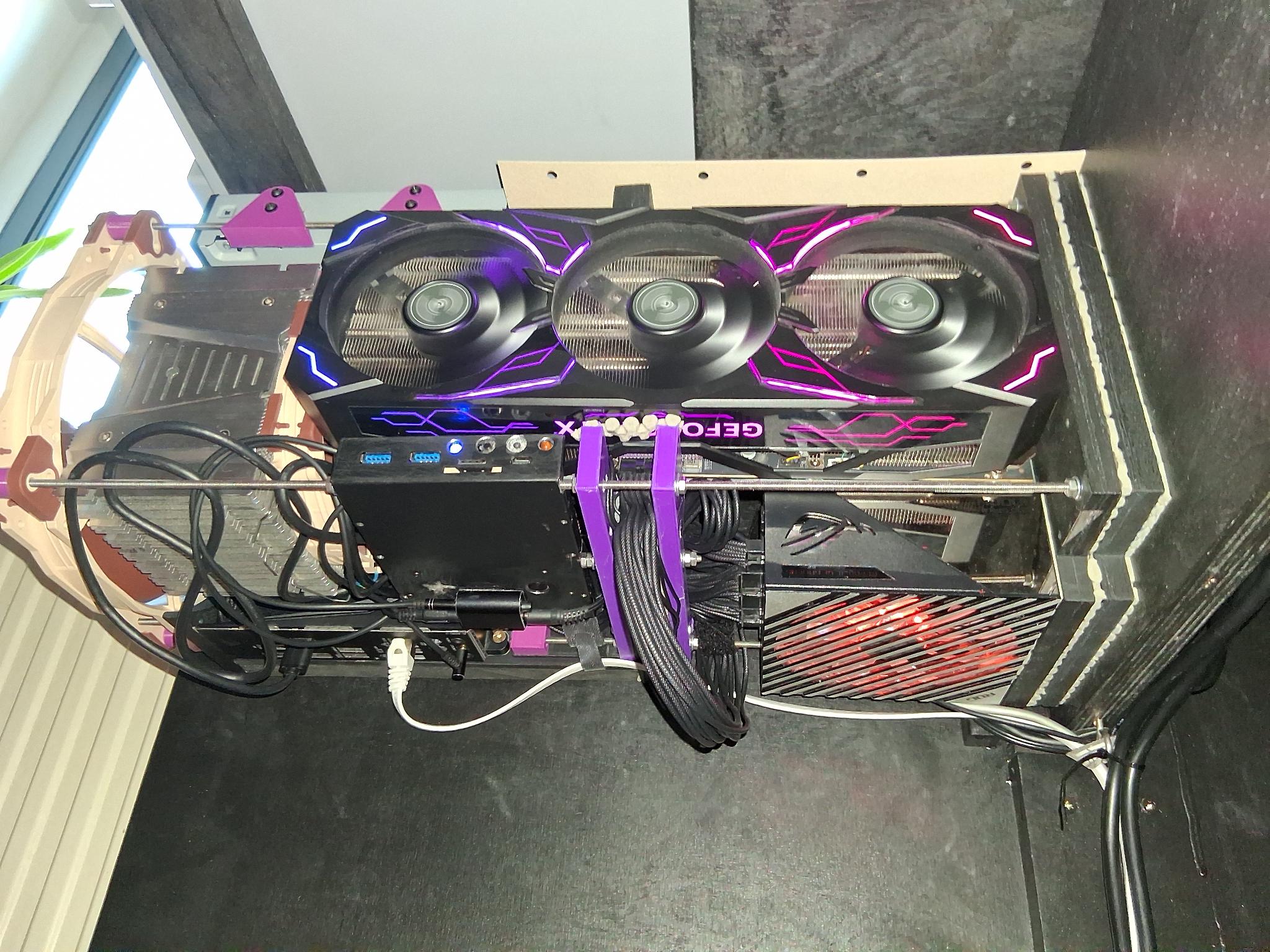

Kein Projekt ohne Drama. Erstmals unterm Tisch auch elektrisch lauffähig gemacht und angeschaltet … Läuft. Ich war echt erleichtert. Bei so viel Hin und Her mit der Hardware hätte ich da auch schnell mal irgendwas zerlegen können.
Die Verkabelung ist entsprechend noch rough and dirty. Überhaupt ist das jetzt eher wie Fummeln am Auto. Ich liege auf dem Rücken darunter, ruckel hier, schraube da, stecke dort … In Sachen Zugänglichkeit stelle ich meinem kommenden Gehäuse schonmal zuversichtlich eine 0/10 aus.
Und nun zu den Issues. Auf dem unteren Bild baumelt ein Stück Frankenstein Hardware. Ein Frontend-Element mit USB 3.2 Anbindung am Mainboard für zugängliche Anschlüsse (USBs, SD-Karten). An freie Stellen wurden Löcher gebohrt und ein Front-End Panel dahinter geklebt. (LEDs für Power 6 SSD, Switches für On/Off & Reset). Bei Verkleben ist mir Leim an einen der Knöpfe gekommen, der ist nun … fest. Ok, Schönheitsfehler, On/Off reicht ja auch.. Reset-Schalter ist was für Feiglinge, die kein Vertrauen in Windows 11 haben … hust :heilig:

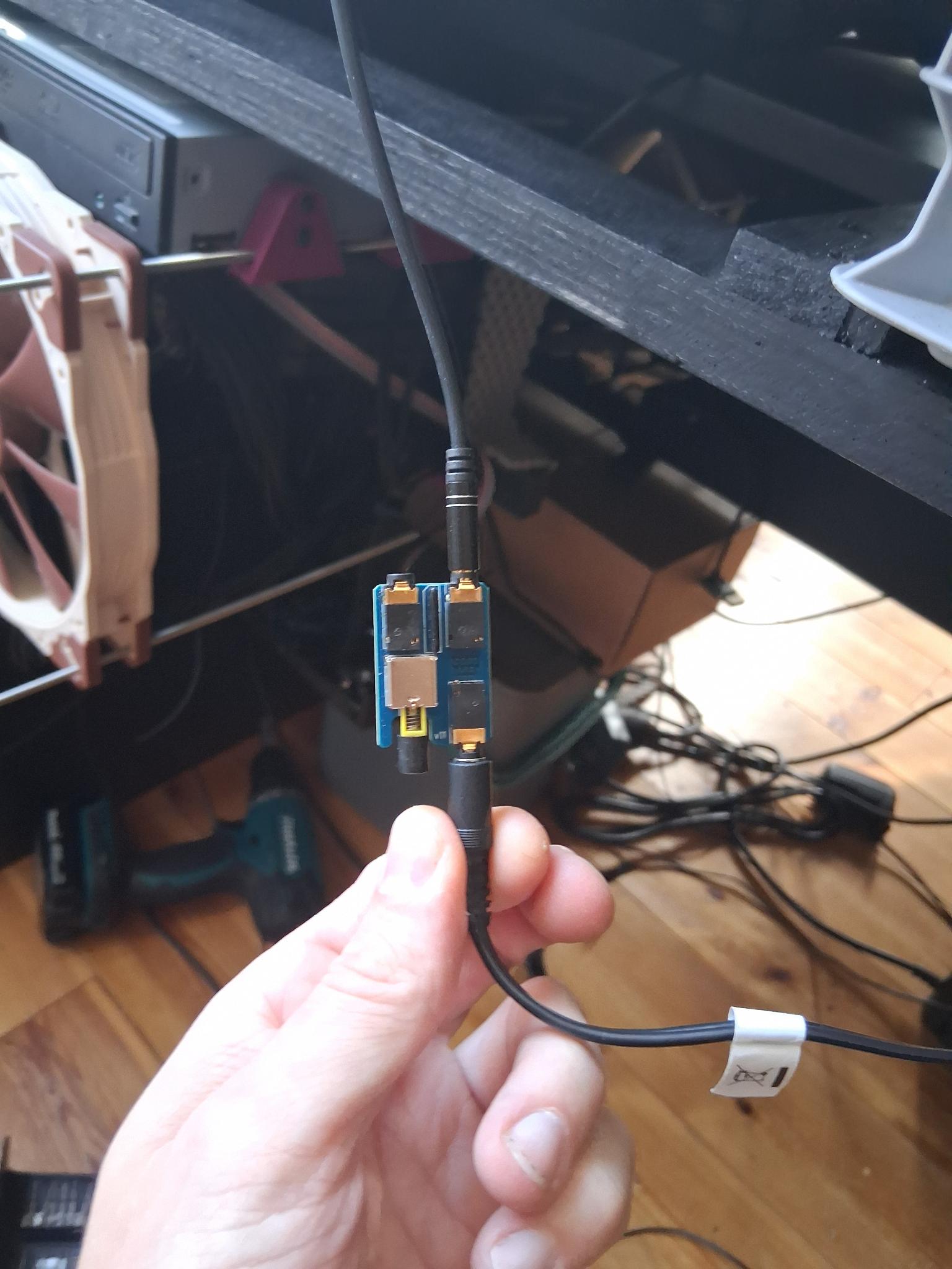

Hinter dem Frontend ist ein kleiner USB-Switch eingebaut. Neben diesem Rechner gibt es am Schreibtisch noch einen Mini-PC. Beide teilen sich die Peripherie. Das große Monstrum ist quasi Spielekonsole mit Windows 11, all diesen schlimmen Launchern und keinen Daten von mir. Das Microsoft Konto läuft auf einen netten Herrn John Doe. Der Kleine läuft mit Linux, frisst wesentlich weniger Strom und ist für Office, Daten der Family und alle leichten Tasks da. Das Problem ist nun folgendes:
Ein kleiner Umschalter für den 3.5mm Anschluss zwischen den Rechnern und meinen Boxen. Lief bisher immer ohne Murren. Seit der Bastelei hat sich ein hässlicher Grundton eingestellt. Irrgend eine blöde Erdschleife vermutlich, alles auf die gleiche Steckerleiste brachte auch noch nix … da muss ich noch ne Lösung suchen. Aber das ist Kleinkram im Vergleich zu:

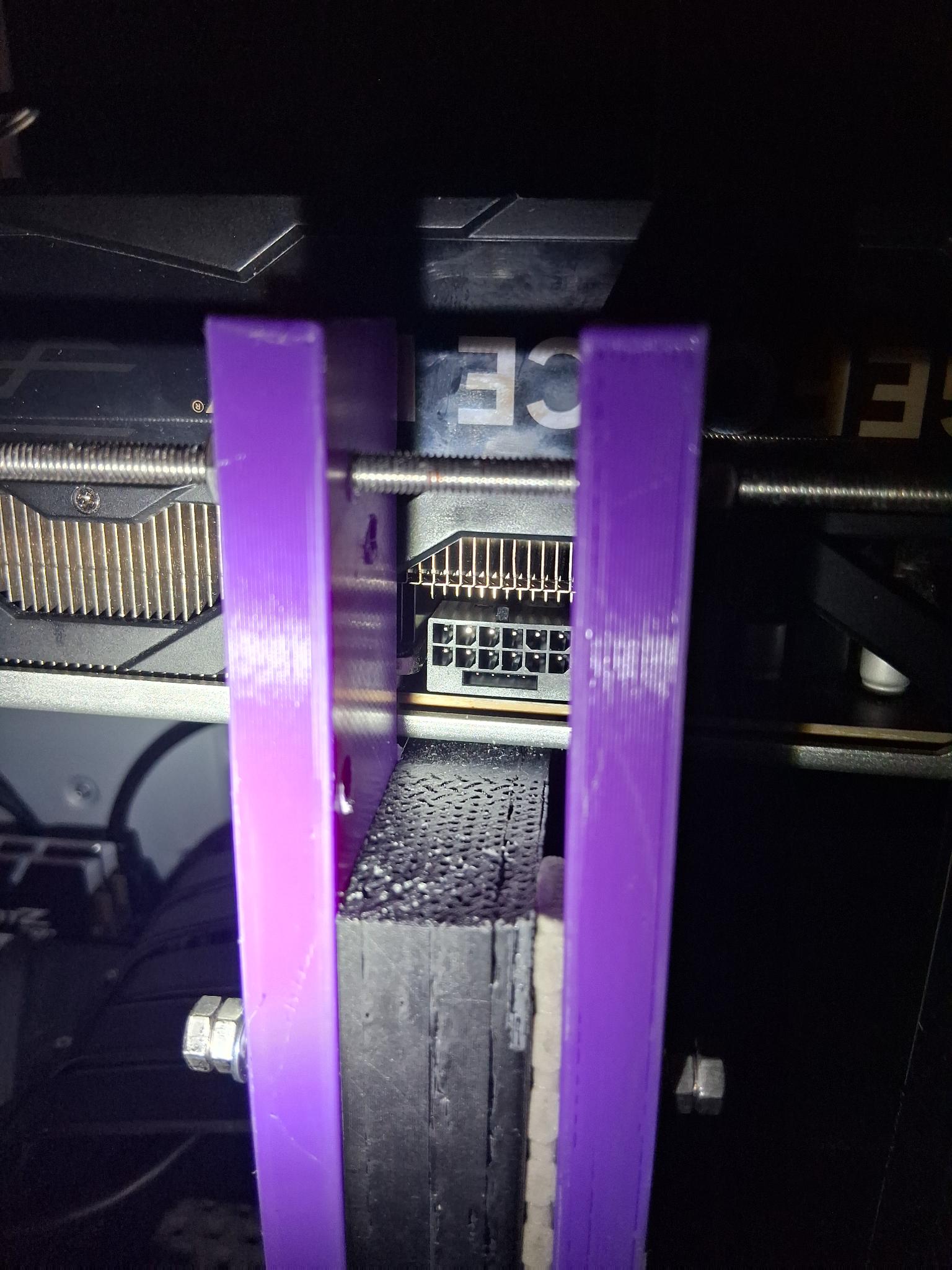

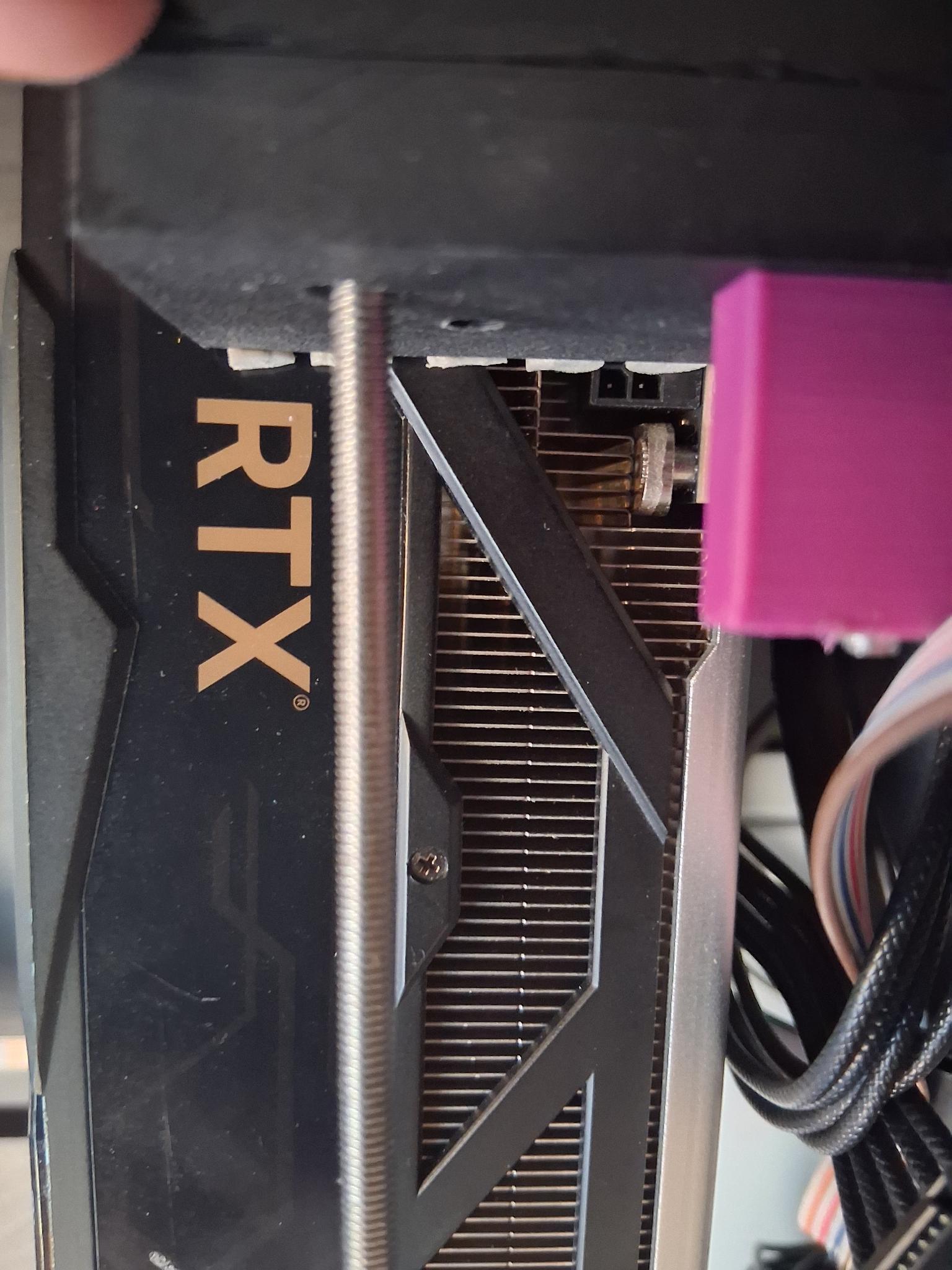

Wie habe ich Risenhonk es geschafft, bei 350mm Grafikkartenlänge den 20mm Stützbalken ausgerechnet Deckungsgleich mit dem geliebten 12V-HPR-Connector. Zu platzieren? Teils stundenlange einzelne Bohrlöcher in den Druckvorlagen in Halb-Millimeter Schritten verschieben, aber hier richtig daneben hauen? Inzwischen hab ich raus, dass das an der Abstandsscheibe zwischen Schreibtisch und PSU liegt. Diese habe ich erst später in die Konstruktion eingefügt als mir auffiel, dass der Kaltgerätestecker sonst nicht passt. Diese Verschiebung hätte ich in der Position der Grafikkarte auch anpassen müssen.
Na da muss ich wohl nochmal ran.

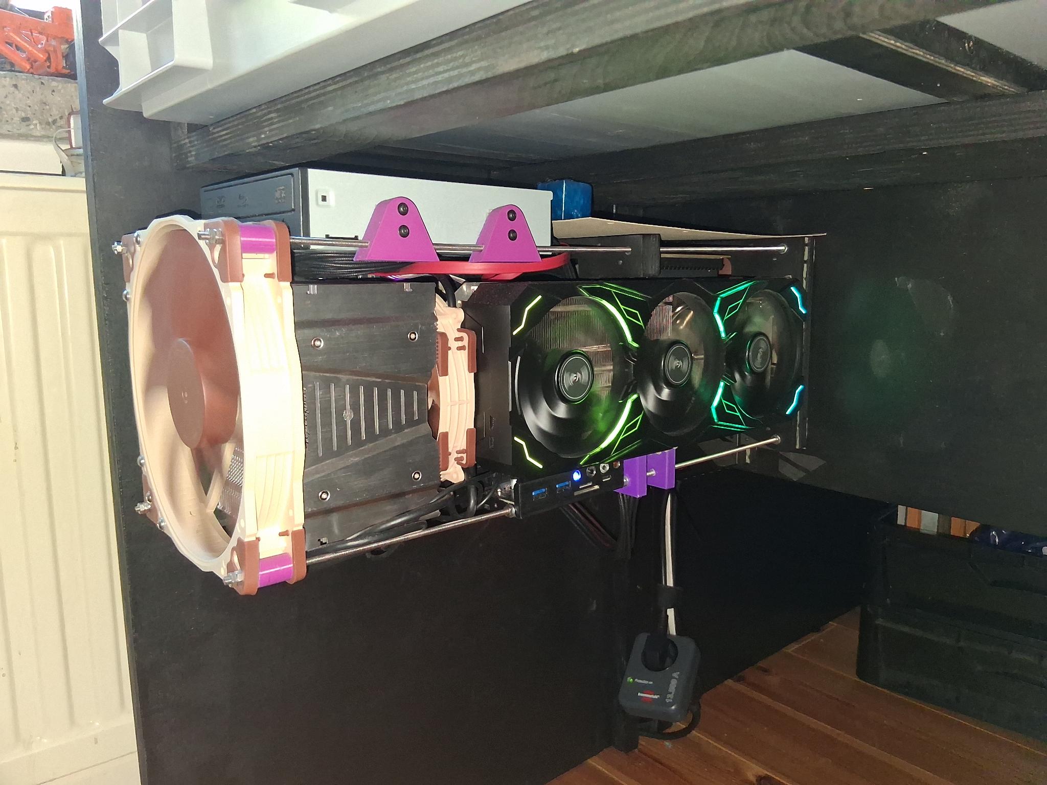

Zeit vergeht, und manchmal geht´s dabei sogar voran! So sieht das für den Stecker doch schon viel besser aus:
Manchmal ist die grobe Lösung die beste, also habe ich ein Stück des Tragwerks abgesägt. Wie man sieht ist das Infill sehr dicht, über die Stabilität mach ich mir da kein Sorgen. Dann gab es links und rechts zwei Haltebacken daran, Schrauben durch, kontern, fertig. Also alles tutti: 12V-HPR-Connector? Check! Ausreichend brennbares Material dicht um die bewährteste Steckverbindung, seit Erfindung des Sicherheitszündholzes? Check! Permanente Frischluft für den Brandherd durch zwei 200mm Qualitätslüfter? Check! Das ganze an einem Holzschreibtisch verbaut? Check!
Na, was soll da noch schiefgehen? Vielleicht sollte ich mir noch über schöne neue Gardinen in Bodenlänge Gedanken machen …

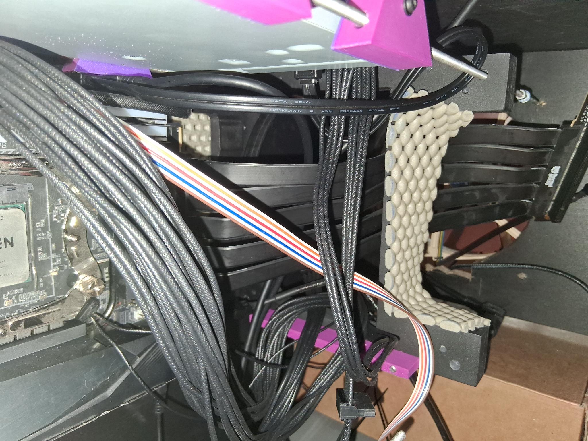

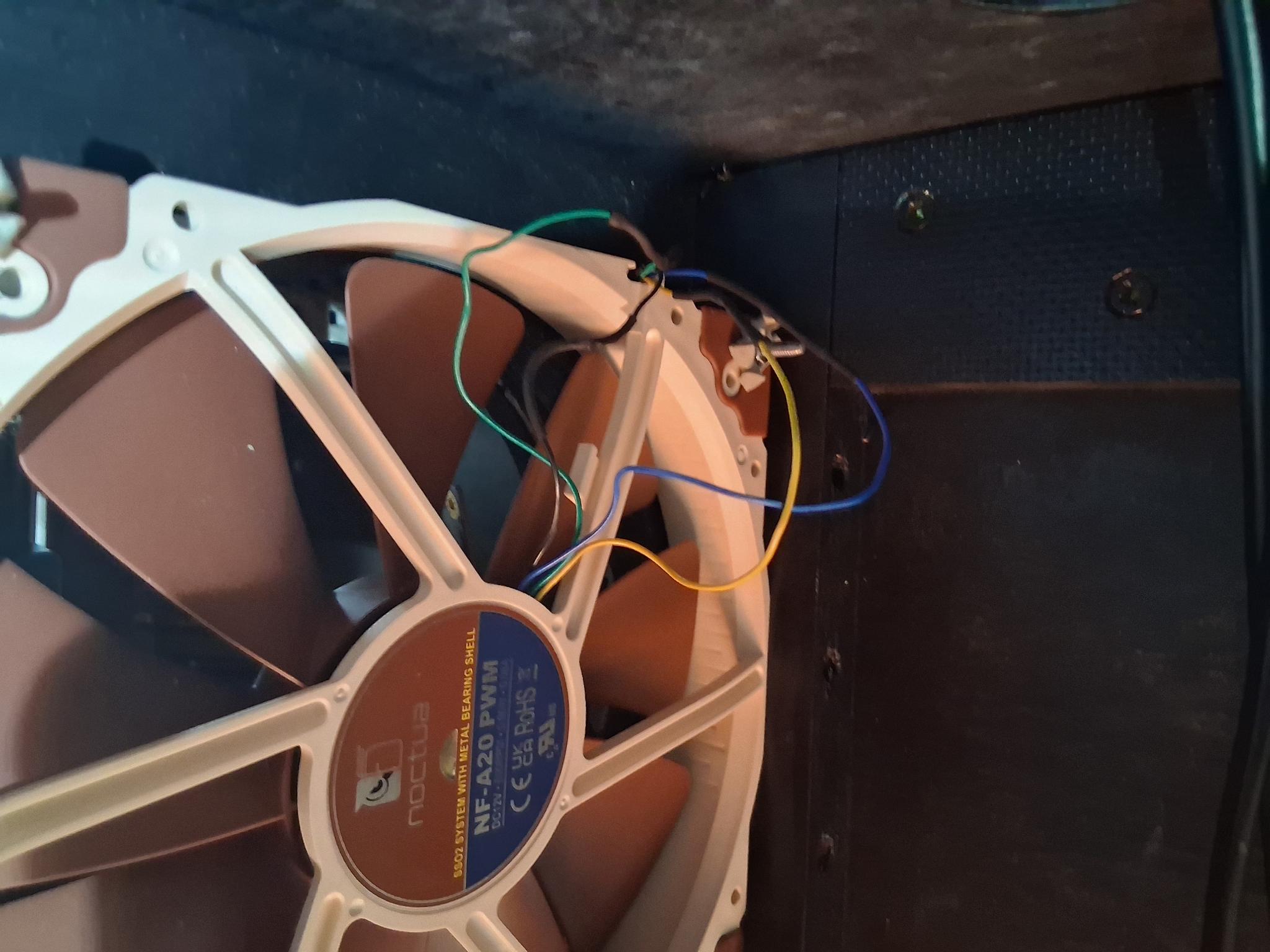

Am anderen Ende hieß es Löten. Die Verbindung durch das Schreibtischholz war zu fisselig, um den 4-Pin-Lüfterstecker hindurch zu kriegen, verlänger werden musste so oder so. Gerade noch rechtzeitig fiel mir ein, wie herum ich den Lüfter verschrauben muss … Nicht mit der zierenden Rotorpracht nach außen, sondern optisch eher hmmm … aber unterm Tisch sieht man es eh nicht. Fand ich übrigens stark von Noctua, dass sie die Modell freigegeben haben … Habe in TinkerCAD einige Zeit am Nachbau der beigen Riesen gesessen :p.
Das Innenleben ist weitestgehend verkabelt. Dabei versuche ich so gut es geht die Mittelachse für den Hauptluftstrom frei zu halten. Klappt eher mäßig. Auf dem Bild blickt man auf Höhe des (noch fehlenden) Frontlüfters nach hinten durch, also entlang des Luftflusses.

Langsam hoffe ich ja für Dich, dass Du nie wieder Hardware upgraden musst. Es sieht zunehmend fummelig aus. Aber man merkt Dir den Spaß an der Sache an, von daher wäre wohl auch das egal ;)

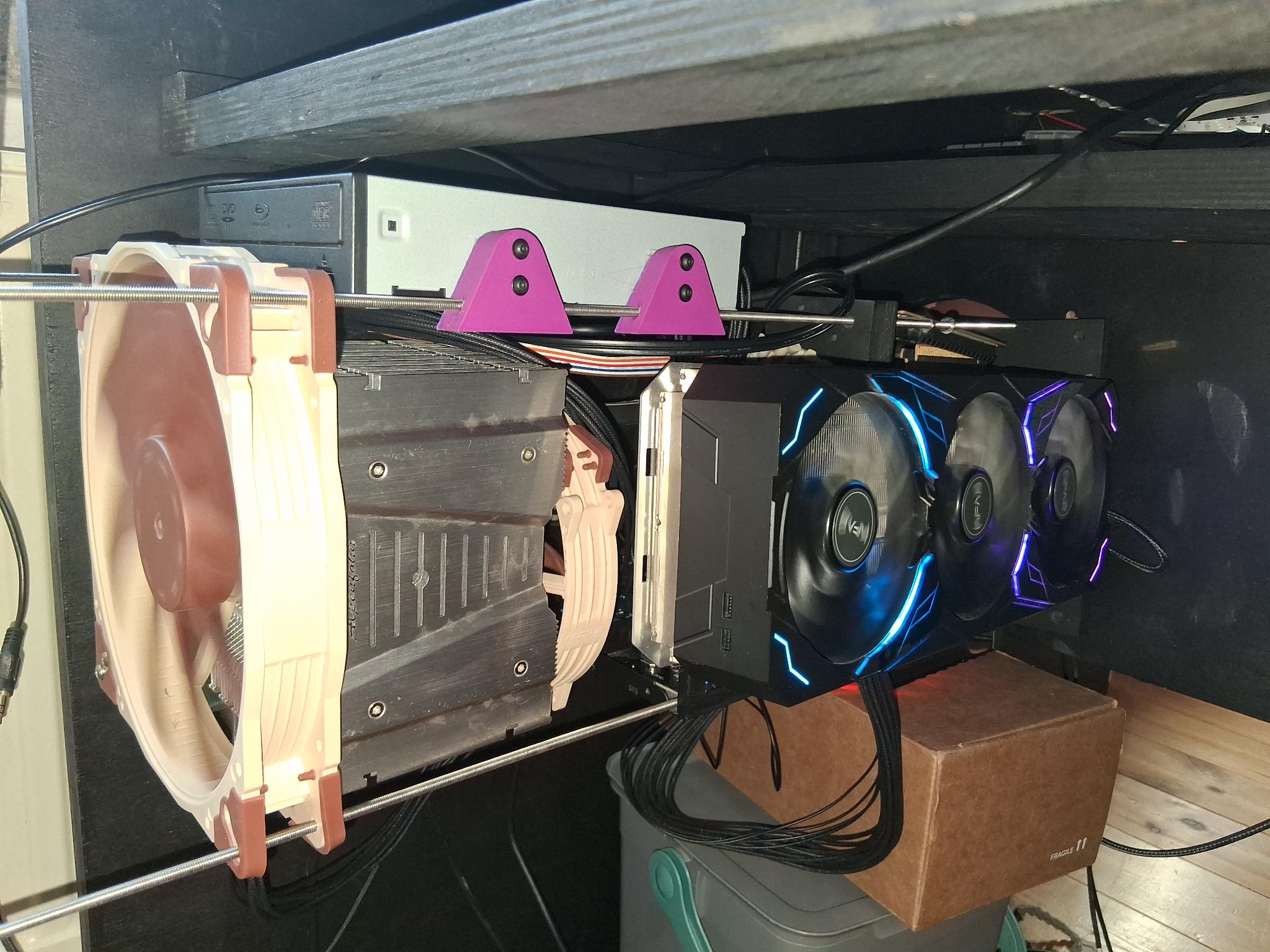

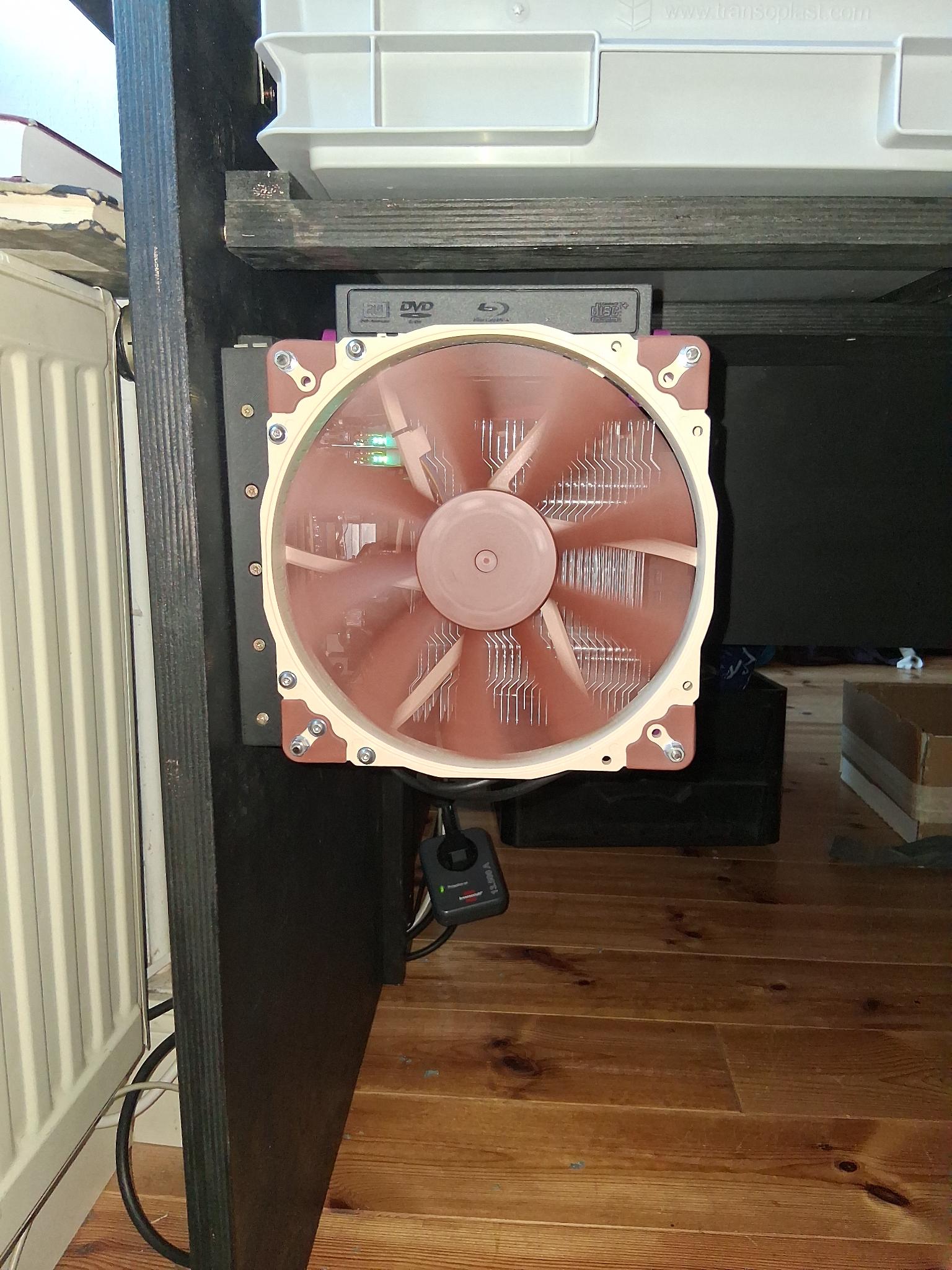

Ok, it´s done ... Also die Maschine ist final montiert, funktioniert und gut. Bin sehr zufrieden mit dem Projekt und werde nun erstmal wieder etwas Zeit mit Anno 117 verbringen können :D.
Das ganze ist absolut solide, nix wackelt oder vibriert. Im Windows-Idle ist alles unhörbar leise. Ich sitze genau daneben, der PC in etwa auf Kniehöhe. Beim Gaming hört man die Grafikkarte je nach Last. Wenn ich die GPU mit Furmark stresse wird es lauter, aber es bleibt beim Geräusch bewegter Luft, keine Vibration etc.
Beim CPU Burner hört man ein leises Sirren des 140mm Lüfters am CPU-Kühler ... kA, wo das her kommt, vielleicht ist die Kante des Krafikkarten-Shrouds ungünstig, im Luftstrom? Beim Gaming wird die CPU aber nie so gefordert, da bleibt es ruhig.
Die 200mm Lüfter sind die Ruhe selbst. Wenn ich si maximal Aufdrehe, gibt es ein leichtes, sehr tiefes Brummgeräusch, aber auch hier gilt, das muss ich forcieren, im der normalen Nutzung ist nixs zu hören.
Veränderungen der Hardware stehen demnächst nicht an, was gut ist. Die Zugänglichkeit ist doch eingschränkt. Immer muss der Frontlüfter abgeschraubt werden, dann kann man ganz gut an CPU / RAM ran ... GPU und PSU würden den kompletten Ausbau der vier Gewindestäbe und auch des hinteren Lüfters erfordern. Aber das war absehbar und passt schon. Das Ärgste wäre sicher der Tausch der SSD auf der Rückseite des ITX Boards.
Insgesamt ist damit mein PC gut gekühlt und mit viel Bodenfreiheit untergebracht und die Kabellage ist auch gebändigt. Nächstes Projekt wird sicher die Verkleidung, aber das muss erstmal nicht gleich sein. Wenn ich mich dran mache, berichte ich hier wieder.
