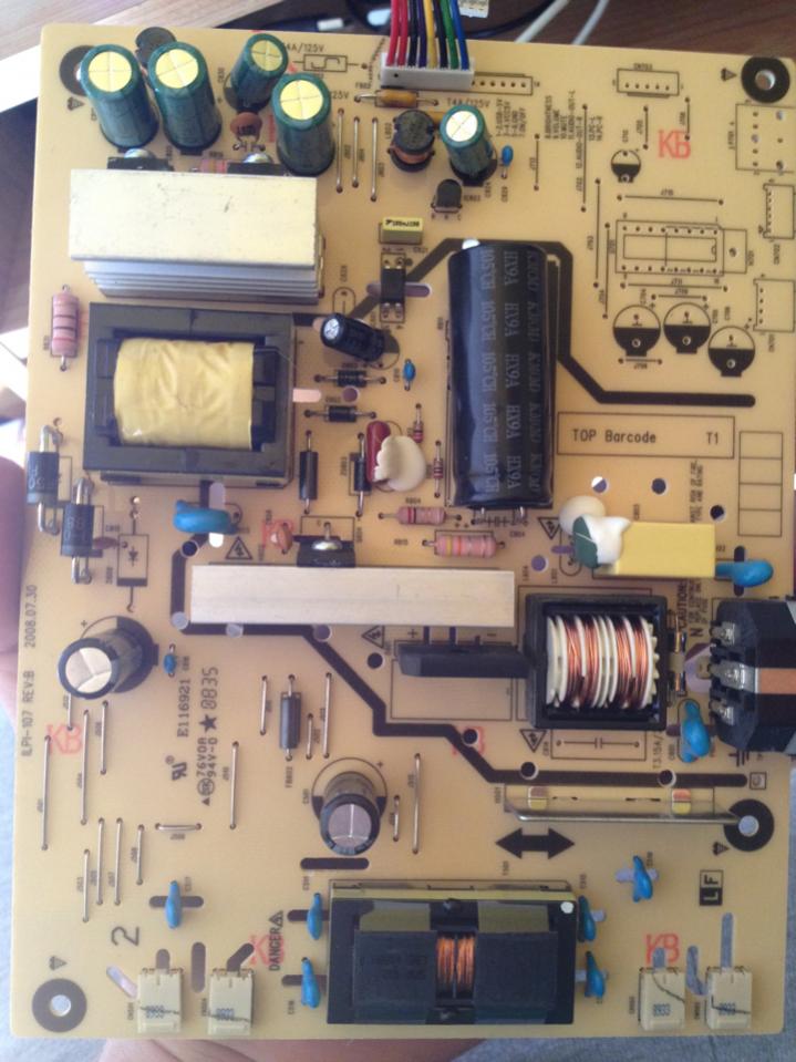

Also was heißt Plan haben, ich bin schon in der Lage auf der Platine bestimmte Bauteile, z.B. Elkos auszulöten, diese neu zu kaufen und einzulöten..nur wer kann mir sagen (wenn ich ein Bild von der Platine mache) welche Elkos Sinn machen würden bzw. einen Versuch Wert sind?
In der Regel fallen sämtliche kleinen Elkos aus, die höheren Frequenzen ausgesetzt sind. Der große Kondensator im Primärbereich fällt selbst bei minderwertigen Modellen eher selten aus.
Guten Abend,
habe jetz mal die 2 Kondensatoren der Primärseite erneuert, keine Veränderung des Problems. Dann habe ich noch die 2 Dioden durch meiner Meinung nach gleiche getauscht (auf Hinweis von Kausalat auf den Forumartikel), die haben jedoch nur ein schrille Geräusch verursacht und das Backlight war nur nach 1 Sekunde recht dunkel an, habe die originalen wieder eingelötet, jetzt wieder der Ausgangszustand.
Inverterboard ist das M215HW01 verbaut. Was könnte ich als nächstes prüfen?
Die beiden ausgetauschten Kondensatoren befinden sich übrigens auf der Sekundärseite. Mit den zwei ist es noch lange nicht getan.
Es müssten noch die anderen Kondensatoren auf der Sekundärseite sowie der unscheinbare kleine (Standby-)Kondensator auf der Primärseite ausgetauscht werden.
