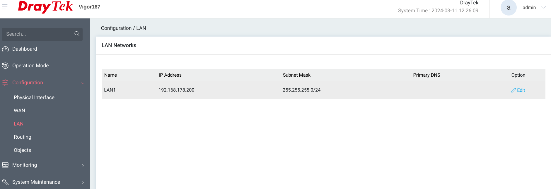

Ich habe es geschafft, ich habe die LAN IP einfach in 192.168.178.200 geändert! :daumen:
Das macht aber keine Probleme oder?
Oder besser andere IP, das geht so sicher mit jeder IP ausser default weil das ja WAN entspricht...
Im AVM Netz lassen oder eigene IP, was meint ihr?
Vodafone Glasfaser
So und damit die Lösung auch noch sauber ist machen wir das auf die 201, denn der DHCP Bereich der FRITZ!Box geht bis 200!

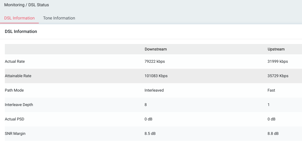

Und direkt auch was cooles gefunden, ich glaube das entspricht Fritzbox Leitungskapazität, diese wird hier statt 91000 mit 100000 angezeigt (vorher AVM 7590), hoffe ASSIA ist gnädig und lässt mich bald über 80Mbit/s nutzen, bin seit Ewigkeiten auf 80/32 gedeckelt gewesen! :daumen:

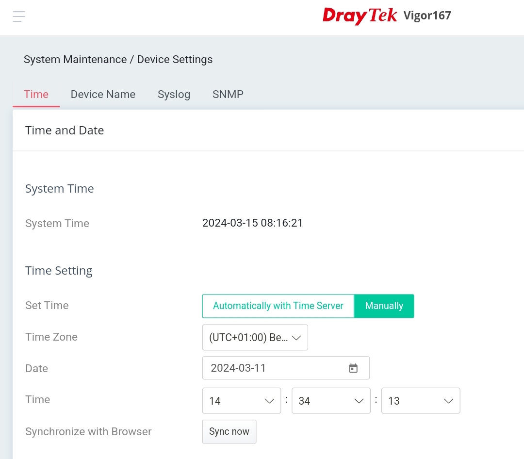

Wie bringt man das Gerät eigentlich dazu sich mit einem zeitserver zu verbinden?
Es kommt immer connection timeout, habe nur zeitserveradressen eingetragen, dessen IP, und Dieter Fritzbox, davon funktioniert zumindest nichts. 🥲
Probier mal pool.ntp.org.
Zumindest im Router-Modus sollte das bei System Maintenance -> Time and Date einzustellen sein. Als Modem/Bridge kann es natürlich sein, dass diese Option nicht zur Verfügung steht.
Genau ich kann nur manuell mit meinem Browser synchronisieren drücken, ein automatisches beziehen der Uhrzeit scheint nicht möglich.
Die Option ist vorhanden, wird auch gebraucht wegen 2fa soweit ich das verstanden habe, funktioniert aber halt nicht automatisch.
Aber dass dies nur im Router Modus per internetverbindung funktioniert könnte natürlich angehen.
Ich weiß ja nicht wie lange die manuelle Einstellung genau läuft, falls die Uhr da drinne genau ist dann ist ja egal, ansonsten wird es wohl irgendwann problematisch sich da einzuloggen. 😅
Die Genauigkeit sollte eigentlich ausreichen, wenn du das einmal manuell synchronisierst? Zwar laufen solche Uhren zwangsläufig ein wenig weg, aber das hält sich normalerweise im Rahmen. Ein Neustart des Geräts kann die Uhr ggfs wieder abschießen, das solltest du zumindest mal ausprobieren.
Eine Synchronisierung mitttels NTP wird vermutlich generell nicht funktionieren. Im Modem. bzw. Bridge-Modus ist der Vigor effektiv gar nicht so richtig im Internet. Der Vigor ist sozusagen nur der Telefonhörer, aber das Gespräch führt die Fritzbox. Die Fritzbox kann bei der Zeitansage anrufen, aber der Telefonhörer ist nur das passive Werkzeug. Dadurch kann er womöglich auch gar keine Verbindung mit einem NTP-Server herstellen. Vielleicht kann man im LAN einen NTP-Server betreiben und den Vigor damit syncen lassen, wenn man denn überhaupt NTP-Einstellungen vornehmen kann.
