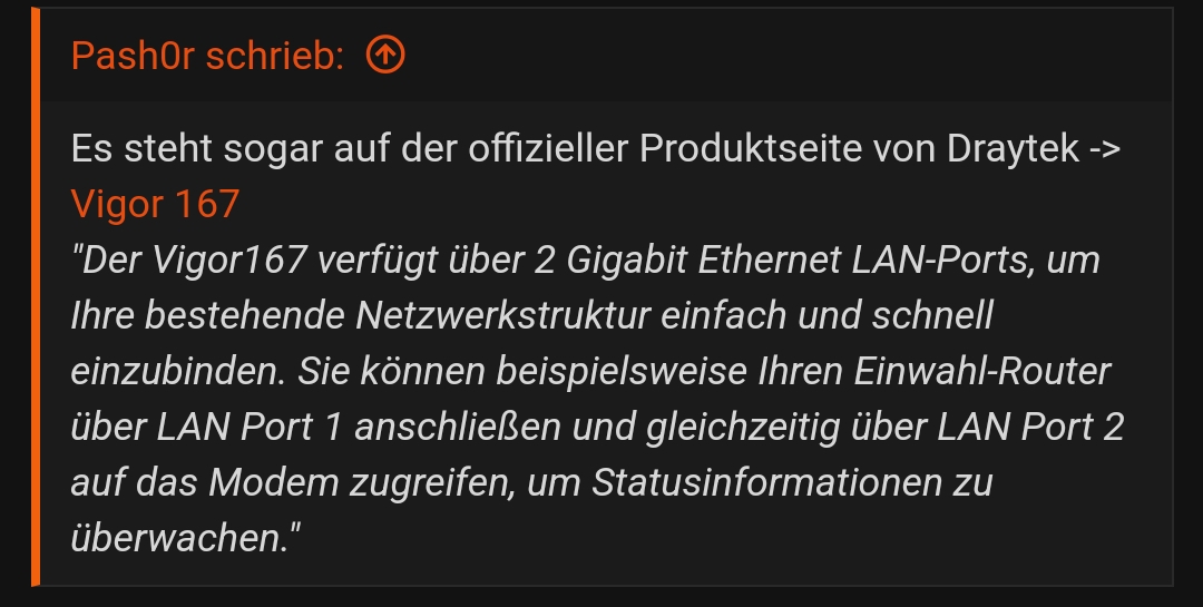

Pash0r schrieb:
Es steht sogar auf der offizieller Produktseite von Draytek -> Vigor 167
"Der Vigor167 verfügt über 2 Gigabit Ethernet LAN-Ports, um Ihre bestehende Netzwerkstruktur einfach und schnell einzubinden. Sie können beispielsweise Ihren Einwahl-Router über LAN Port 1 anschließen und gleichzeitig über LAN Port 2 auf das Modem zugreifen, um Statusinformationen zu überwachen."
dann wird das schon separiert sein.

Genau das sagt mir auch dass man das eigentlich ohne Probleme machen darf:
Zudem steht dort das noch:
Mit IPv6 und VLAN-Techniken für Triple-Play werden sowohl aktuelle als auch zukünftige Technologien unterstützt.
Also werden die ein VLAN ja wohl selber auch benutzt haben um LAN 1 und 2 im Modem Betrieb zu trennen, das ist doch keine kleine Amateur bastelbude oder?
