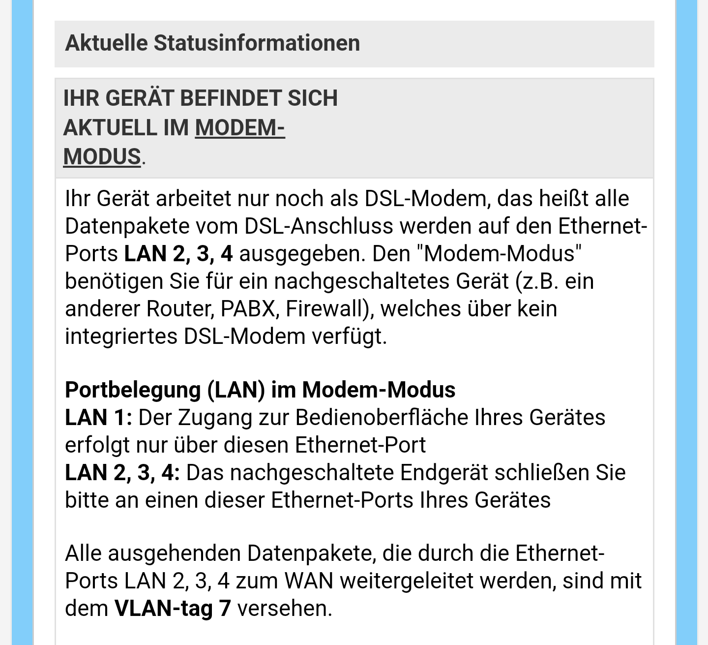

Also bei meinem Zyxel Modem ist es eindeutiger, da steht sogar in der Weboberfläche eine Beschreibung
LAN2, 3 und 4 sind die PPPoE Ports, das hängt mein Router mit der WAN Schnittstelle, LAN1 ist der Management Port, da hängt mein normales Switch dran :)

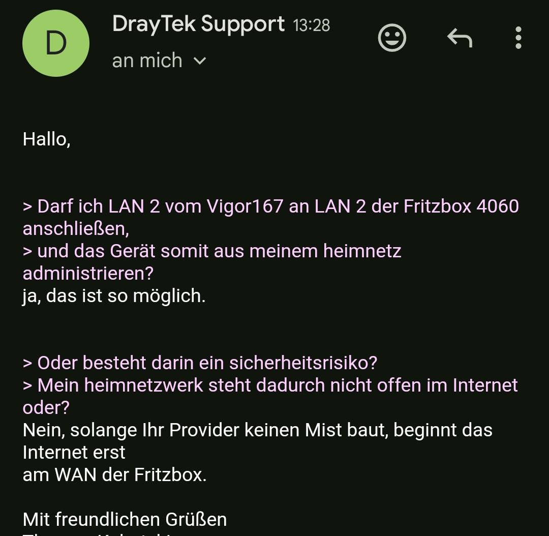

Support Antwort von DrayTek dürfte hier sicherlich Montag oder Dienstag eintrudeln.
Ich stelle mir das ja auch so vor wie auf den Screenshot von @LieberNetterFlo alles andere ist ja tatsächlich unbrauchbar, und wäre für mich ein schwerwiegender designfehler in der Firmware.
Ich hoffe dass meinem Netzwerk nichts passiert ist, da es ja mit Pech ein paar Tage offen stand. 🫣

riversource schrieb:
Da steht aber nur, dass der Zugang zur Weboberfläche nur noch über P1 möglich ist. Da steht nicht, dass über P1 nicht auch der Modem-Zugang möglich ist.
Naja eigentlich steht das da schon bei meinem Zyxel:
Ihr Gerät arbeitet nur noch als DSL-Modem, das heißt alle Datenpakete vom DSL-Anschluss werden auf den Ethernet-Ports LAN 2, 3, 4 ausgegeben.
Reaktionen: Engaged

Ich wundere mich trotzdem darüber. Wenn ein Modem nur einen Port hat und man diesen Port per Switch erweitert, ist es nachvollziehbar, dass dies problematisch werden kann, weil es so einfach nicht vorgesehen ist.
Hat ein Modem, das eigentlich ein Router ist, aber zwei LAN-Ports, von denen einer in der Bedienungsanleitung explizit zur Konfiguration vorgeschlagen wird, sollte man davon ausgehen können, dass der Hersteller auch etwaige Sicherheitsrisiken einkalkuliert - zB indem Port2 durch ein internes VLAN oder gar einen zweiten physischen NIC abgekapselt wird. Es ist ein wenig befremdlich, dass DrayTek hier selbst ein Sicherheitsrisiko einräumt, wenn der Provider "Mist baut".
Im Gegensatz zu einem dedizierten Modem, das niemals dazu gedacht war, nennenswerte Sicherheitsfunktionen zu bieten und auch nicht die dafür nötige Hard- und Firmware hat, hat ein Vigor alles Nötige an Bord, weil er eben ein Router mit Modem-Modus ist.
