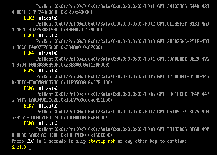

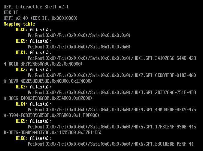

ich habe mit Disk2VHD Win 10 x64 EFI/GPT virtualisiert.
Allerdings bootet VirtualBox nur in die EFI Shell statt Windows zu starten.
Wie kann ich dies beheben so das die VM korrekt mit Win startet statt in die EFI Shell.

Wie mache ich das?
Ich habe nur eine vhd Datei.
Ist das die F12 Taste beim sehr kurzen aufblinken des VirtualBox Logos beim VM Start?
Ja, die stimmt. (An den Standard Vorgaben wurde nichts geändert)
HDD ist drin.
Steht aber nicht an erster Stelle, vorher kommen Wechselmedien wie DVD Laufwerk.
Auch im Boot Manager der VM F12 Taste stimmt es auch.
Erst Wechselmedien, Dann EFI HDD, Dann erst die EFI Internal Shell.
Muss ich das Win vielleicht anders virtualisieren, als mit Disk2VHD?
Mit Acronis funktionierte es.
Ein Backup damit, Konvertierung zu vhdx und dann zu vhd da VirtualBox kein vhdx kann.
