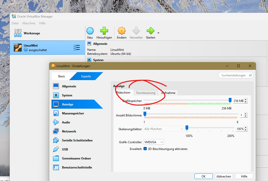

VirtualBox Fernsteuerung ausgegraut
von Keks
Aug. 2004
1.147
Moin..
Ich teste gerade ob ich meiner HomeOffice-Kiste Linux verpassen kann.. Soweit so gut.. nun will ich aber testweise prüfen ob ich eine RDP-Verbindung mit unserem Server in der Firma aufbauen kann.
Ich kann aber die Funktion gar nicht aktivieren. Gasterweiterungen sind installiert, Maschine war an und aus, der Tab ist immer deaktiviert.
Jemand eine Lösung für das Problem?
Danke :)
dafür muss noch das extension pack (lizenz beachten, das ist für "personal/noncommercial use") installiert werden. die funkion ist aber dafür gedacht, dass man per rdp auf den output der vm zugreifen kann.
Reaktionen: GTrash81 und Nero FX
Die Funktion ist Kostenpflichtig für Firmen.
Daher ist Sie im normalen Paket nicht enthalten, wie USB 2.0/3.0 Support und co.
Nutzt du es Privat darfst du die Erweiterung installieren.
https://download.virtualbox.org/vir...VirtualBox_Extension_Pack-7.1.10.vbox-extpack
Beim Zugriff von der Arbeit wäre ich da aber vorsichtig, das kann bereits gegen die "non Commercial Use" Regel verstoßen.
Du kannst in dem Fall aber einfach ein extra Programm (VNC Viewer, RustDesk etc) oder die interen OS Funktionen nutzen da braucht es dann keine extra Lizenz.
Reaktionen: GTrash81 und von Keks
