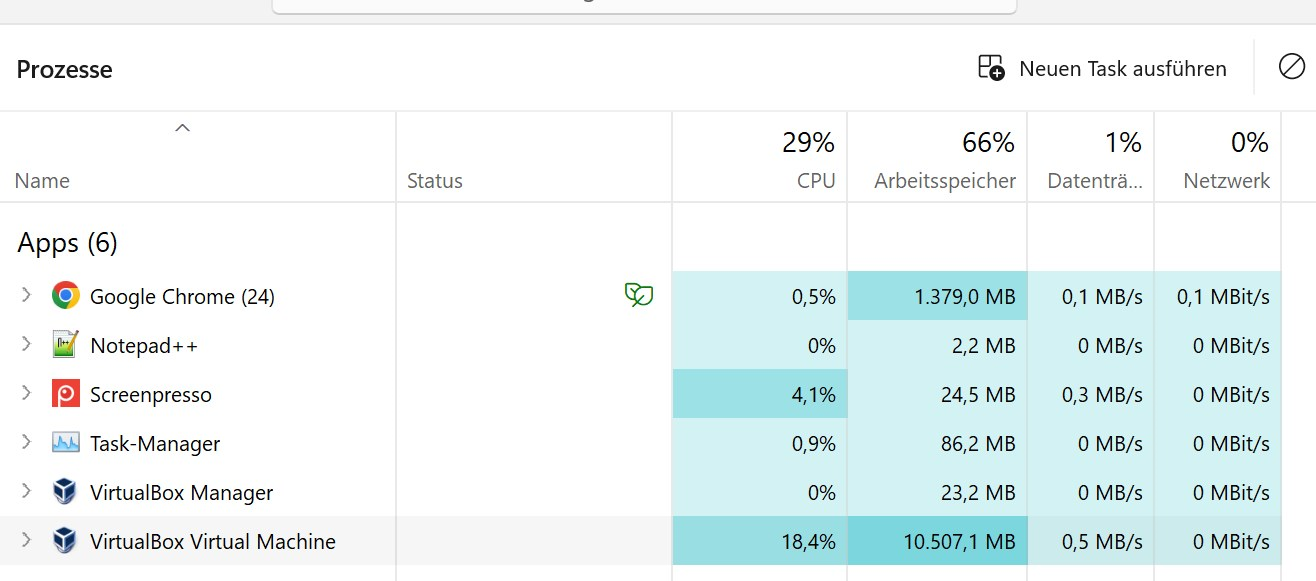

Ist jetzt nicht so, dass die Auslastung im Host-System besonders hoch wäre (s.u.), nichtsdestotrotz stottert das Gast-System stark und hängt sich auch immer wieder auf - auch bei einfachen Operationen, Explorer aufrufen usw. So kann ich nicht damit arbeiten, geschweige denn eine Uralt-Software installieren und nutzen (wofür es ja gedacht war).

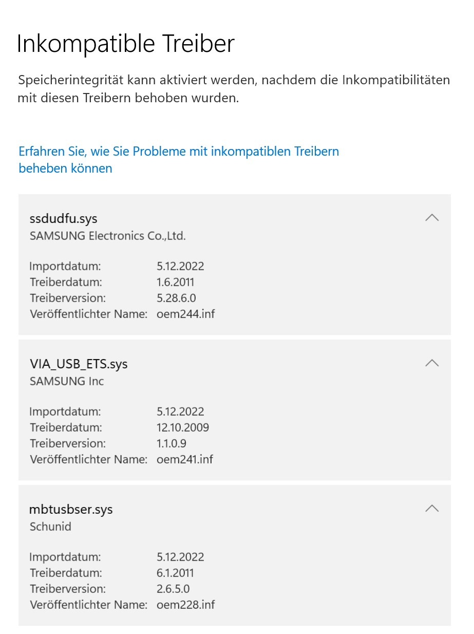

Danke Dir! Spannend fand ich, dass beim Versuch der erneuten Aktivierung der Kernisolation plötzlich Treiber diese verhindern. Und zwar folgende Treiber:
Und das, obwohl ich zwischenzeitlich keinerlei HW hinzugefügt / angeschlossen habe.
Woher kommen diese und wofür sind diese verantwortlich - wieso installieren sich solche Treiber dann plötzlich von selbst? :D
Habe diese nun im Gerätemanager entfernt und siehe da: Konnte Kernisolierung wieder aktivieren.
Sehr seltsam!

Die Treiber die du da listest scheinen zu einem Samsung Mobiltelefon zu gehoeren.
Es ist gut moeglich, das diese von Anfang an da waren, aber aufgrund der aktiven Speicherisolierung nicht aktiv wurden, sich aber aktiviert haben als du diese ausgeschaltet hast.
