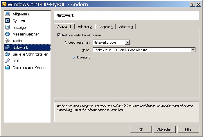

Eine Brücke zu deiner Netzwerkkarte einstellen.
Dann ist es für die VM so als wenn sie wie ein Rechner in deinem lokalen LAN hängt.
>> Netzwerkbrücke
Wichtig: in der Selectbox "Name" muss der Netzwerkadapter des Hosts ausgewählt werden, über den auch die iNet Verbindung läuft (Netwerkkarte, WLan Adapter etc).
Unter erweitert kann eine MAC vergeben werden, z.B. wenn in einem Hochschulnetzwerk nur eine bestimmte IP/MAC Kombination erlaubt ist.

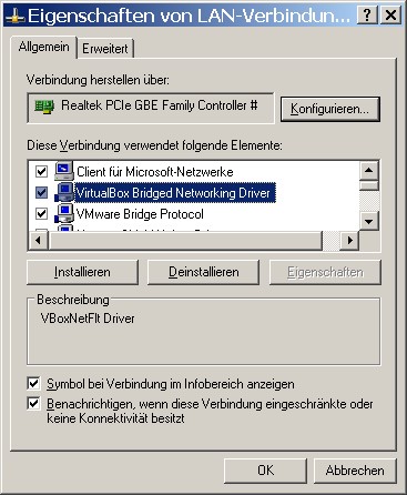

Wie kommst normal ins LAN/Internet ? Netzwerkkarte, WLAN ?
Hast bei der Installation von VBox auch die Brückentreiber installieren lassen ?
