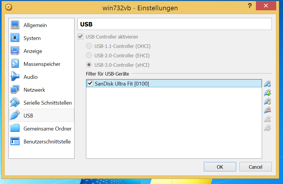

Die Einstellungen in der VB sehen bei mir so aus (siehe Anlage).
Wenn ich in der Statusleiste auf das USB Symbol drauf gehe dann unter "Angeschlossene USB Geräte: Sandisk" sehe ich den USB Stick "Sandisk". Da ist der Hacken auch dran.
Trotzdem unter Windows Explorer sehe ich den USB Stick nicht.
