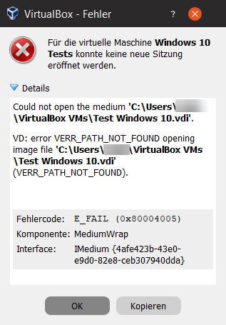

ich habe meine VMs auf meine HDD verschoben da C voll wird, have dann in VB die alten VMs entfernt und neu hinzugefügt, das ging soweit. doch wenn ich die VM jetzt starte kommt der fehler. wieso sucht er denn noch bei C ?

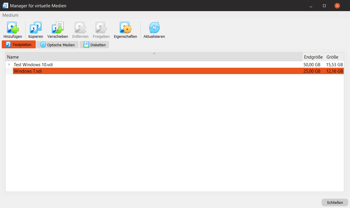

Korrekt. wenn ich zu diesem manager gehe kann ich keine einzige Festplatte entfernen, button nicht aktiv....

Füge die Festplatte mal mit 'Rechtsklick auf die VM -> Settings -> Storage -> Controller: SATA (oder was auch immer) -> Add Hard Disk -> Pfad zur Test Windows 10.vdi' neu hinzu. Das sollte klappen. Den alten Eintrag vorher natürlich entfernen.
