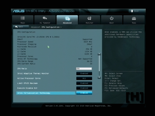

€: So, eben im Bios nachgesehen, habe keine Einstellung dafür gefunden (Sabertooth P67). Direkt das Bios verlassen, nichts geändert.

Junge, wat´n für´n Spaceboard ist das denn :D... und das Bios erstmal ;)
siehe Bild1: ganz unten

Jop, hab geguckt, ist an.. Problem besteht aber immer noch.
