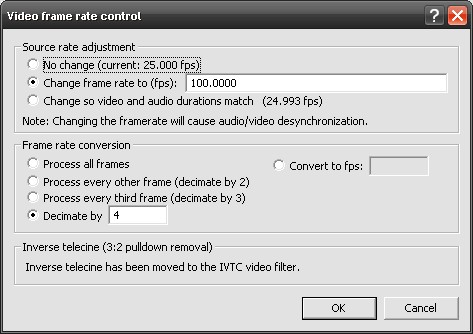

Du kannst auch ohne Umweg in Vdub das Video beschleunigen bzw mehr FPS.
Bei Menu Video->Frame Rate . Im Dialogfenster anhaken <Change frame rate to (fps)> und 100 eingeben dann <Decimate by> anhaken und dort 4 eingeben. Die 100 errechnet sich aus 4*25=100
als ich das gemacht habe was du in dem bild auch gemacht hast wird das video nur mit 10fps wiedergegeben
das war nur ein Beispiel wenn für ein Video mit 25 Fps musst vorher gucken was Dein Video für eine Framerate hat. Vdub Menu File ->File Information
Und dann mußt Du entsprechend die Zahlen anpassen z.B. 30 Fps würde 120 bedeuten etc.
