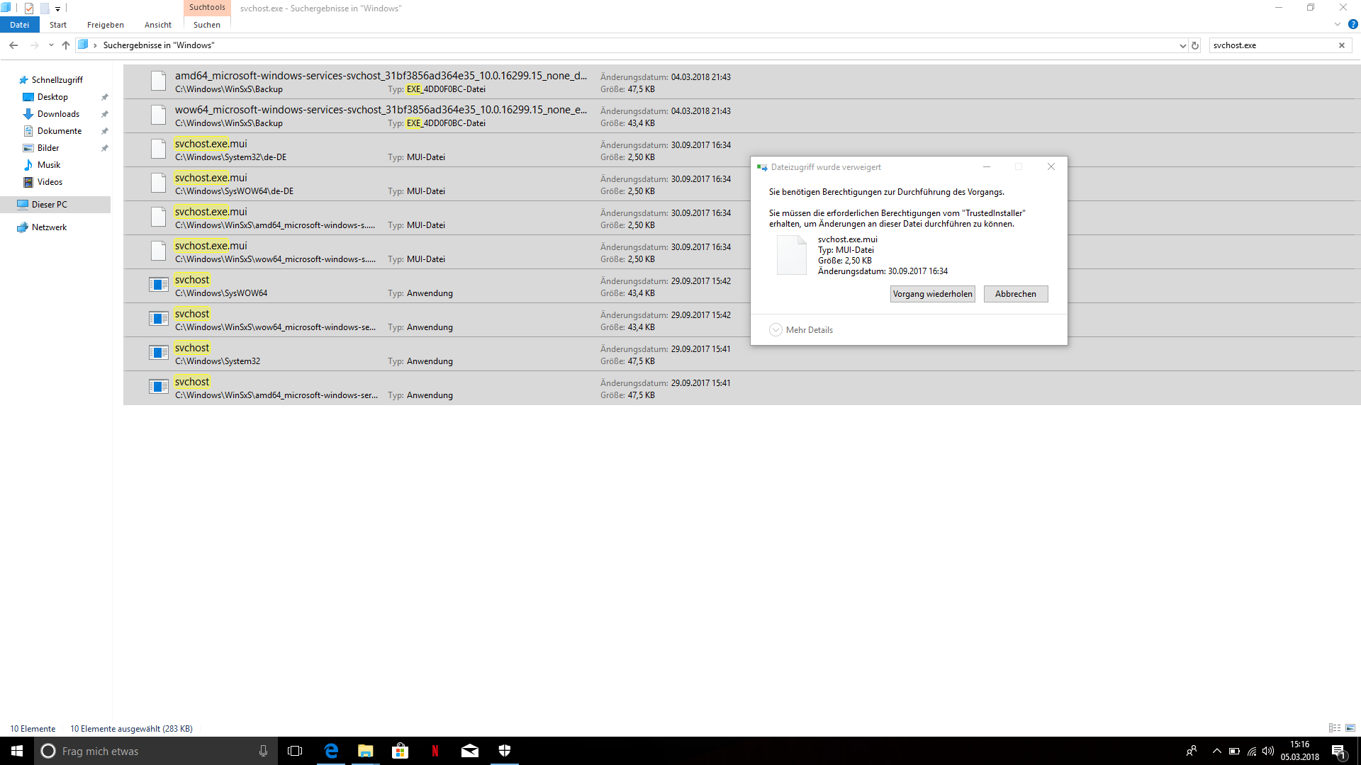

Danke erstmal für die Antworten, ich habe nun im Computer nach alles namens svchost gesucht und einige gefunden. Jedoch kann ich die Dateien nicht löschen, habe dazu einen Screenshot im Anhang.

Die kann und soll man auch nicht löschen, ist eine Systemdatei die zwingend notwendig ist.
Was genau hast Du da vor? Die svhost kannst Du natürlich nicht löschen. Darüber läuft nahezu alles an Netzwerktraffic bei Windows.

Die Datei "Svchost.exe" (Service Host) ist das Dach unter dem Windows seine Dienste ausführt.
