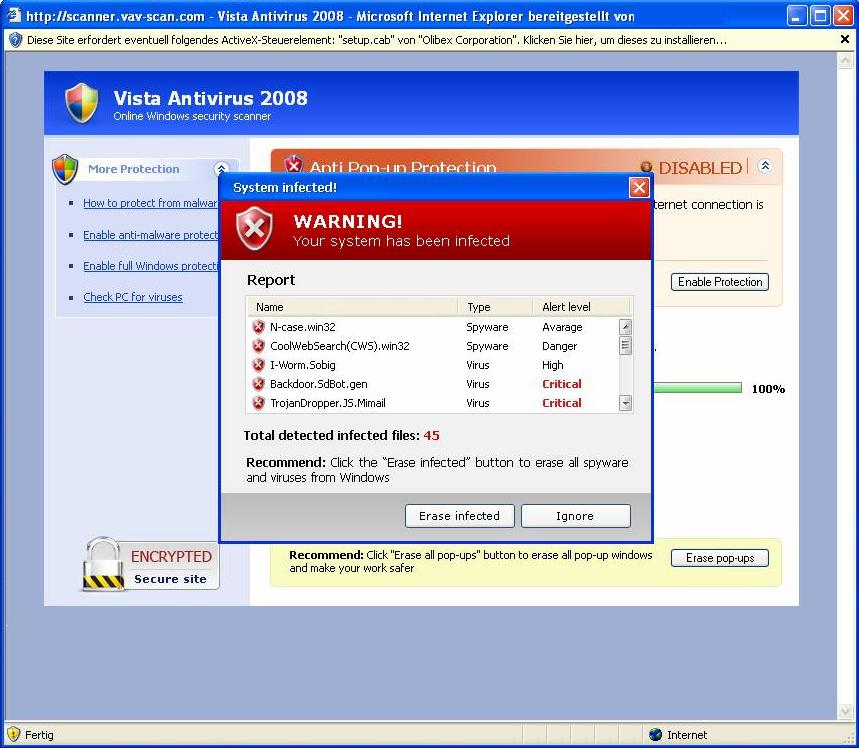

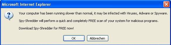

gestern kam das erste mal ein komische Meldung (siehe Screenshot). Sobald diese weggeklickt wird, erscheint ein neues Fenster von der Adresse "scanner.rav-scan.com".
Kann mir jemand sagen, ob es ein Virus ist und wenn, wie ich ihn entferne! Diese Meldungen kommen nur, wenn ich ins I-Net gehe.

Na dann nutze doch das Löschangebot deines Virenscanners;) Was hast Du für einen und was sagt der Scan?
Die Frage ist ja, ob es sich tatsächlich um einen Microsoft Virenscanner handelt. Denn ein Popup kann auch ein Virus oder Trojaner sein, der alles verschlimmert...
Du hast ein schädliches ActiveX installiert. Doppelklick mal im dritten Kästchen unten in der Statusleiste im IE (Add-Ons Verwalten).
Vllt. hats Du Glück und kannst es unter C:\WINDOWS\Downloaded Program Files enfernen.

Das Popup erscheint, sobald ich mit dem IE im I-Net bin. Also ziemlich zeitnah. Wenn ich diese erste Meldung wegklicke, erscheint das große Popup-Fenster.
