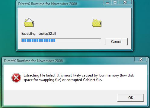

Genau den November08 hab ich ja versucht zu installieren, aber auf der Hälfte der Installation koomt folgende Fehlermaldung:
Extracting file failed. It is most likely caused by low memory (low disk space for swapping file) or corrupted Cabinet file.

@jodd: Na, der englische Text war nicht das problem, ich hab mit DX Nov2008 nochmals von CB und einer anderen Seite geladen, es kommt immer der gleiche Fehler, woran liegt's?

nein, du brauchst kein WinRAR. Hast du den vollen Installer oder den WebInstaller genommen?
Kenn mich da nicht aus, so sieht der installer aus:
ist wohl der komplette Installer. Dann installiere mal Packprogramm und entpacke den Installer und starte die DxSetup.exe manuell.
