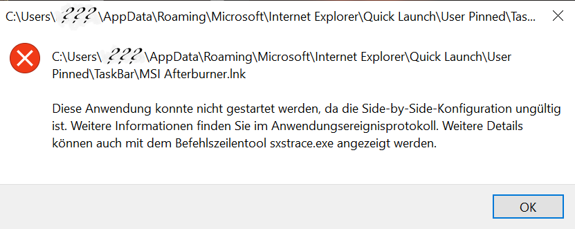

Side-by-Side Konfiguration ungültig, Msi Afterburner läuft unter Win 10/64 Bit nicht mehr.
MARRroo
Sep. 2019
212
Vorab ist dazu zu sagen das ich das All-in-One- Runtimes 2021 Paket zuvor installiert habe, da es mit verschiedenen Anwendungen Probleme mit Runtimes etc. gab.
Die anderen Anwendungen/Software-/s laufen wieder einwandfrei, nur der Afterburner plötzlich nicht mehr.
Welche Lösungswege gibt es...?
Gruß Roo

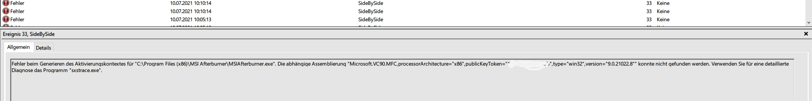

Ok, schade hatte tolle Einstellungen im Afterurner...

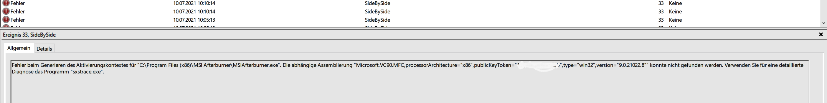

Hier der Fehler nochmal genauer (siehe Anhang)

Kurz um ...die saubere Deinstallation...Reboot..Installation haben geholfen, wobei das ja die gängigste Methode
ist.
Wollte einfach den Hintergrund dessen herauskristallisieren ...
