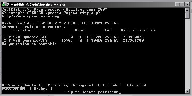

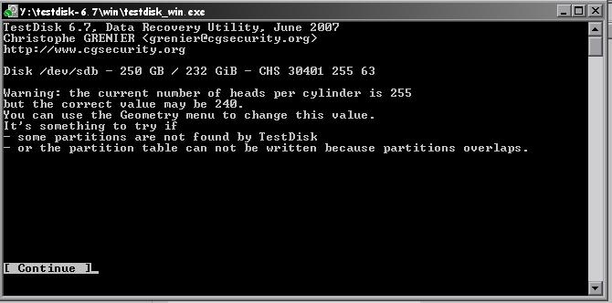

Hallo
Da dieser Thread aktuell ist und ich ein ähnliches Problem habe, hänge ich mich mal einfach hier mit dran.
Ich habe einen dynamischen Datenträger, den ich gern zurückwandeln würde. Auf der Festplatte befinden sich 6 Volumes. Die wichtigsten Daten habe ich schon gesichert, ein Datenverlust möchte ich trotzdem vermeiden. ;)
Habe schon einige Anleitungen gelesen, bin mir aber trotzdem net sicher was ich beim letzen Fenster machen soll. :( Screenshot habe ich schon mal gemacht.

Sorry habe ich wohl nicht gesehen!
In deinem Fall würde ich vorschlagen die erste Partition wiederherzustellen, da Intel MBR-Standard und den Rest kopieren sichern.
Beim wiederherstellen der ersten Partition, wird deine Festplatte automatisch in einen Basisdatenträger konvertiert.
Die anderen Partitionen entsprechen nicht einen klassischen Intel / Partitionstabellen-Typ.
Erstelle dann deine anderen Partitionen erneut, ganz normal in der Datenträgerverwaltung und kopiere die Daten zurück.
Ist leider aufwendig, aber der beste und richtige Weg, mit in einen Basisdatenträger zu konvertieren, da alles dann vollständig konform wäre.
Bedenke, das wenn du nur die erste Partition wiederherstellst, die anderen dann weg sind!

Ansonsten stelle dann die erste Partition wieder her;
* (Stern) ist für primär, aktiv und bootfähig und kannst du mit dem Links oder Rechtspfeil auf der Tastatur setzen. Wenn du von der nicht bootest, setze die auf nur P für primär.
Siehst du ganz links bei der Partition.
Bestätige mit Enter.
Gehe auf [Write].
Bestätige dort mit Enter, y und Ok.
Beende Testdisk und starte den Computer neu.
Wenn chkdsk bei Systemstart kommen will, beende chkdsk erstmal.
Geht innerhalb von 10 Sekunden durch beliebigen Tastendruck.
Überprüfe das Ergebnis und teile es mit.
Viele Grüße
Fiona
