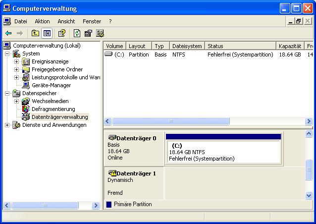

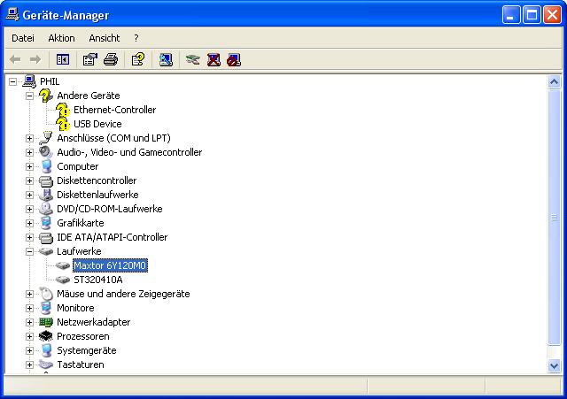

In der Datenträgerverwaltung, im Geräte Manager und im BIOS wird sie folgendermassen angezeigt:
Geräte Manager
geraetemanager-jpg.28646
datentraegerverwaltung-jpg.28647

Wie kriege ich es hin das Windows diese Festplatte wieder erkennnt und ohne das die Daten auf der Festplatte verloren gehen?

Die wird im Moment als dynamisches Volumen erkannt.
Kann man in Testdisk normal ohne Datenverlust in einen Basis Datenträger zurückkonvertieren.
Setze mir mal Screenshots für Diagnose.
Lade dir Testdisk die Version 5.8.
Link dazu gibt es hier;
https://www.computerbase.de/forum/threads/hdd-diagnose-recoverytool-sammlung.58108/
Starte Testdisk bestätige bei Analyse mit Enter und setze mir einen Screenshot.
Hier sollte die Partition noch als W2K Dynamic/SFS angezeigt werden.
Gehe auf Save und sichere mal die Konfig mit Enter.
Jetzt bist du bereits am nächsten Screen wo das dynamische Volumen bereits als Partition HPFS - NTFS (Basis-Datenträger) angezeigt wird.
Setze mir auch einen Screenshot.
Weitere Infos folgen dann.
Viele Grüße
Fiona

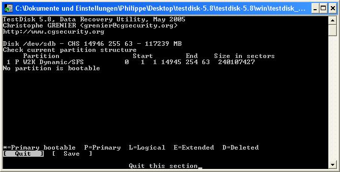

vielen dank für die schnelle hilfe

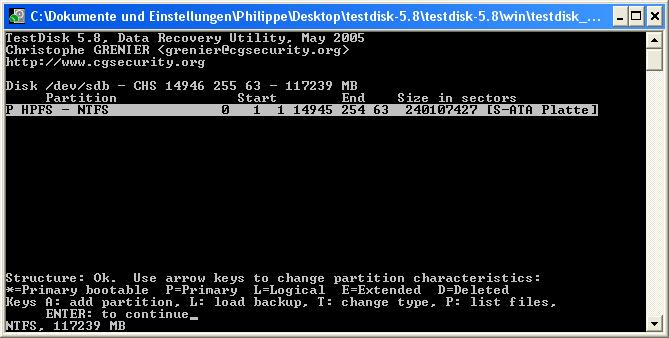

erster screen:
testdisk1-jpg.28651
zweiter screen:
testdisk2-jpg.28652
Sind das die Screenshots die du sehen woltest?

Die wird jetzt im Moment als primär aktiv angezeigt.
Du bist mit dem letzten Screenshot einen Schritt zu weit.
Dort steht bereits das Menü zum schreiben der Partition.
Daher beende Testdisk erstmal.
Starte es wieder und bestätige bei Analyse 2 x mit Enter.
Setze die Partition mit dem Links und Rechtspfeil auf P (nur primär und nicht aktiv bootfähig).
Setze mir den Screenshot dann.
Gruß
Fiona

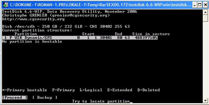

Starte mal die neueste Version von Testdisk 6.6 beta und bestätige durch zum wählen deiner betroffenen Festplatte.
Wähle dann Partition Table Typr Intel und bestätige mit Enter.
Bestätige dann bei Analyse mit Enter und setze mir einen Screenshot.
Bestätige bei Proceed und setze mir auch einen Screenshot.
Markiere mal die Partition und drücke p ob deine Daten oder eine Fehlermeldung angezeigt wird.
Zurück kommst du mit q drücken.
Teile es mal mit.
Wenn die Partition nicht gefunden werden sollte kann noch die tiefere Suche Search! ausgeführt werden.
Viele Grüße
Fiona
schonmal vielen Dank für die zügige Hilfe !:)

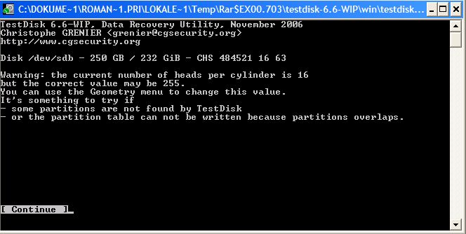

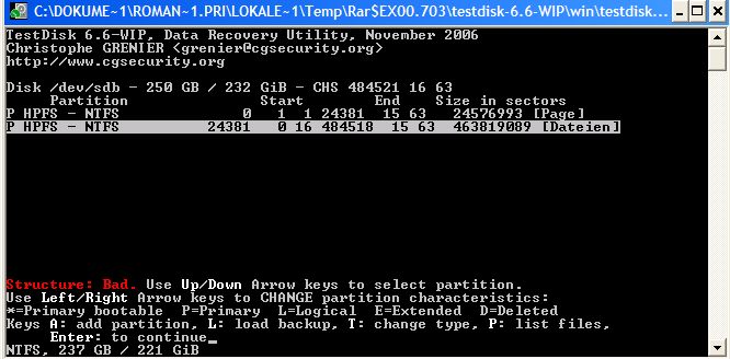

Was mich stört ist die Meldung Bad Structure (s.Shot)-wenn ich nun Bestätige habe ich eine
Invalid partition Structure.
Fast vergessen-mit p werden mir die daten angezeigt.

Sieht vielleicht nach einem Geometrie-Problem aus.
Ändere die mal auf Standard 255 Heads.
Dann könnte das Überlappen weg sein und du solltest die Partitionen in der Partitionstabelle speichern können.
Normal solltest du keine tiefere Suche benötigen.
Setze mir daher nur mal die zwei Screens.
Starte Testdisk, bestätige bei Log-Datei erstellen mit Enter, wähle deine Festplatte und bestätige mit Enter.
Bestätige auch bei Partition Table Typ Intel mit Enter.
Gehe jetzt auf das Menü Geometry.
Gehe dort auf Heads.
Gib dort 255 ein und bestätige mit Enter.
Lasse SectorSize und den Rest in Ruhe.
Bestätige dann mit OK zum verlassen von Geometry.
Du darfst dann Testdisk nicht beenden da du dann die Einstellungen verlierst.
Gehe dann mit dem Pfeil auf Analyse bestätige mit Enter und setze mir einen Screenshot.
Du kannst da auch mal die Partitionen wenn die gefunden werden markieren, die Taste p drücken und schauen ob du deine Daten siehst.
Teile es mit.
Viele Grüße
Fiona

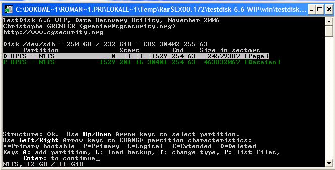

Hallo Fiona,
also die Geometryänderung war erfolgreich aber sieh selbst:
Beide Partitionen lassen die Daten über P anzeigen.
Gruss Roman
Die zweite Partition hat immer noch Probleme mit der Geometrie!
Versuche es daher mal mit 240 Heads anstatt 255!
Vielleicht passte es dann?
Wenn nicht, könntest du die erste wiederherstellen und von der zweiten könntest du die Daten in Testdisk auf ein anderes Laufwerk kopieren.
Selbe Prozedur wie im vorigen Post!
Anstatt 255 Heads aber 240.
Teile es mal mit.
Viele Grüße
Fiona

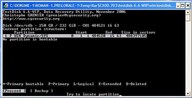

habe nun auf 240 Heads geändert ,hier der Screenshot
Gruß Roman
Nach Analyse wird nur dein dynamisches Volumen gefunden.
Brauche daher den nächsten Screen.
Viele Grüße
Fiona
