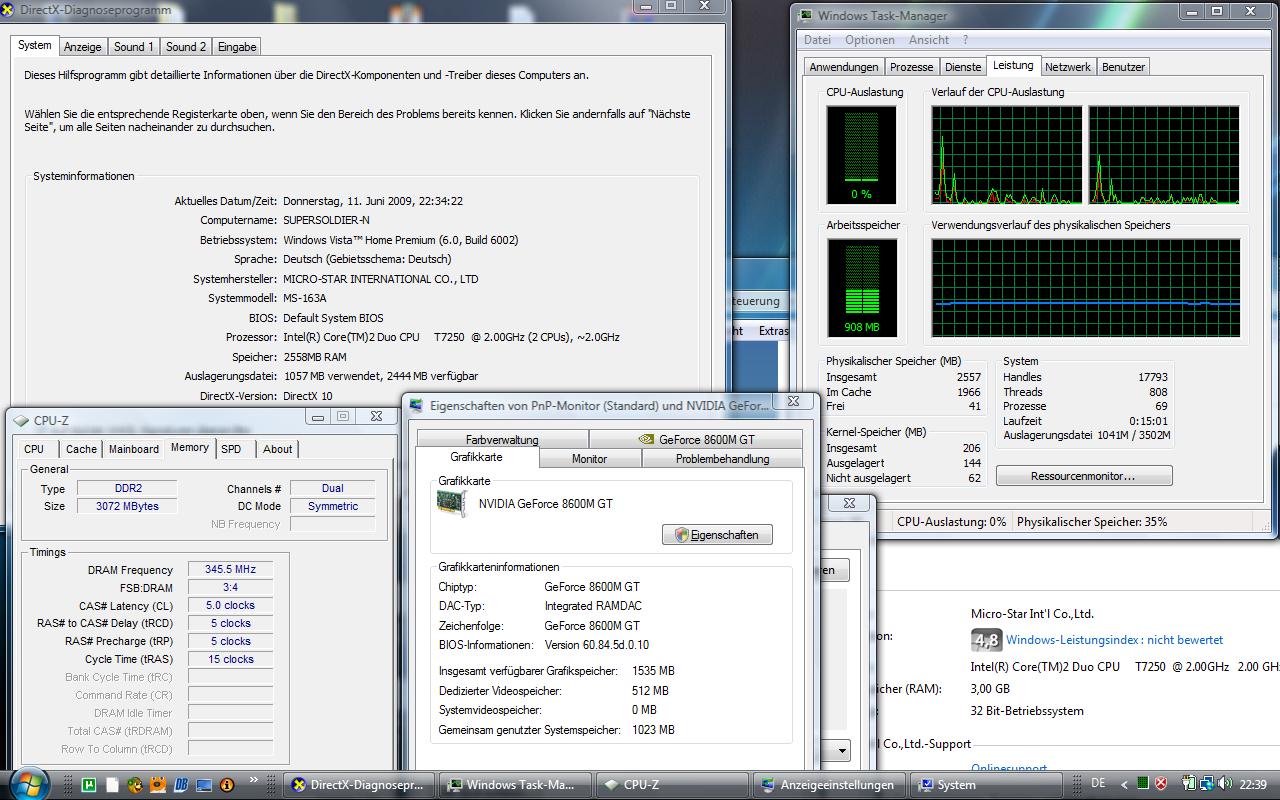

Hallo Leute ich habe folgenes Problem mit Vista (32Bit):
Ich habe mir erst kürzlich 1GB RAM zusätzlich für mein MSI GX600 Notebook gegönnt und habe jetzt bei mir 1*1GB und 1*2GB DDR2 Riegel drin.
So jetzt mein Problem:
Windows Vista erkennt nur 2558MB RAM wobei ich eigentlich 3GB habe,
unter Windows XP(32Bit) werden allerdings 3GB erkannt so wie es sein sollte.
Ich habe auf beiden Systemen alle Treiber Installiert.
Woran kann das liegen?
An der Graka mit Turbocache oder so?
Hier noch ein Screenshot:

krasse sache, kann das zufällig sein, dass er der graka ein bisschen ram zuweist?
Gemeinsam genutzter Videospeicher 1023MB, laut eigenschaften, ich demnach solltest du nur 2049MB nutzen können!
ja genau das hab ich mir auch schon überlegt das wenn er 1gb zugewiesener ram hatt das ich dann ja eigendlich nur 2gb arbeitsspeicher haben müsste
Die 1023 mb sind ja gemeinsam genutzter Speicher.
D.h. wenn die GraKa Speicher braucht, dann holt sie sich den einfach und wenn sie keinen braucht, dann steht der übrige Speicher dem System zur Verfügung.
Is normal unter Vista 32bit!

die graka wird ja auch etwas eingenständiges vram haben....rest ist shared by tc.
Simmt alles so!
Ja aber wiso hab ich dann unter Windows XP (auch 32Bit) 3GB Arbeitsspeicher?
Weil WinXP und Vista unterschiedlich arbeiten, und daher auch Unterschiedlich addresieren, gerade bei RAM!
Achso also kann ich bei Vista keine vollen 3GB nutzen oder kann man sowas irgendwie im System ändern?
Weil, sofern ich mich nicht irre, WinXP keinen gemeinsamgenutzen vRAM nutzt.
Start-Ausführen-msconfig eingeben-Start- Erweiterte Optionen-Häckchen bei Maximaler Speicher entfernen.
Das war bei mir die Lösung, nachdem SP2 Update nur 3,5 von 4GB Ram erkannt wurden.
Gruß
