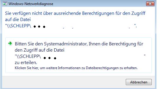

Auf meinem Notebook mit XP habe ich ein Verzeichnis freigegeben.
-Alle Daten die drin waren bei freigabe, auf diese kann ich Problemlos zugreifen, lesen, verändern, etc.
-Alle Daten/Verzeichnisse die nachträglich übers Notebook ins freigegebene Verzeichnis kopiert/verschoben/erstellt werden, kann ich später von meinem PC mit Vista nicht anschauen, öffnen, lesen, schreiben, verändern --> siehe Anhang.
Ich verwende die einfache Freigabe ohne Benutzerbeschränkung von XP, ohne Passwort etc (vorläufig).
Alsbald das Netzwerk dauerhaft Problemlos funktioniert, werde ich mir erst die Mühe machen und den Zugriff Benutzerabhängig mit Passwort erstellen.
Im moment hängen alle PCs hinter einem Router und sind per Kabel verbunden.
Bei Diagnose kommt folgendes (2. Anhang). Was muss ich auf meinem Vista einstellen? Wenn ich XP anstelle von Vista boote, habe ich dieses Problem nicht, somit schätze ich es ist ein reines Vista Problem.
XP <-> XP funktioniert.
XP <-> Vista geht nicht (siehe Grafiken).

du musst die Freigabe an die Neuen Dateien an passen es ist ein Häcken das man setzten muss namens "an alle unten Liegend Datein/Ordner einfügen" oder so :S ist denk ich mal unter erweiterte einstellungen
