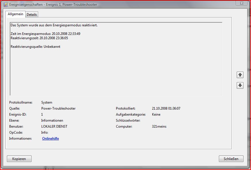

Wie der Titel schon sagt, wacht Vista aus dem Ruhezustand (S3) immer wieder auf nach einiger Zeit, ohne, dass ein Grund dafür zu erkennen ist.
Das einzige Gerät, das den PC aus dem Ruhezustand wecken darf ist die Tastatur, dem Rest (Netzwerk, Maus) hab ich im Geräte-Manager untersagt den PC zu wecken.
Weiterhin habe ich im Bios alle Events und Möglichkeiten, welche den Rechner automatisch aufwachen lassen könnten, testweise deaktiviert.
Trotzdem wacht Vista immer wieder aus dem Ruhezustand auf.
Das ist vorallem Nachts nervig, weil ich es dann nicht merke und der PC die ganze Nacht an ist.

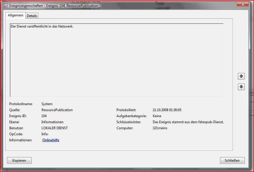

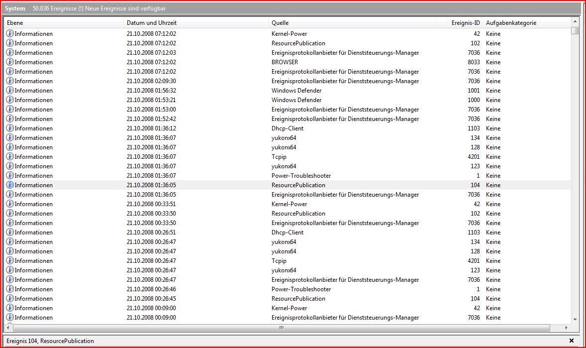

Im Screenshot seht ihr, dass ich den PC um 0:33h runtergefahren habe und das der Computer um 1:36h wieder aufgewacht ist. Um 7:15h hab ich dann das Kennwort eingegeben und kurz benutzt. Die Zeit nach dem der PC wieder aufwacht ist variabel, die Nacht davor ging der PC um ca. 3h wieder an. Die beiden anderen Screenshots zeigen die beiden (meiner Meinung nach) maßgeblichen Ereignisse, die zum Aufwachen führen.

Jedes Mal wenn der PC unerwünschter Weise ist es der Dienst ResourcePublication, auch wenn ich das Netzwerkkabel rausgezogen habe.
