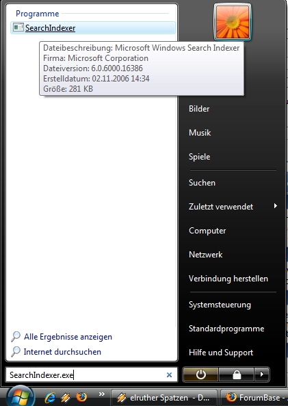

Hallo!
Wenn du die SuFu genommen hättest dann müsste es gezeigt haben ob er die exe braucht!
normal nicht! sie müsste im System 32 zu finden sein! Da sie bei mir keine Probleme macht ist sie OK! das musst du bei dir auch Eingeben (siehe Screenshot)
