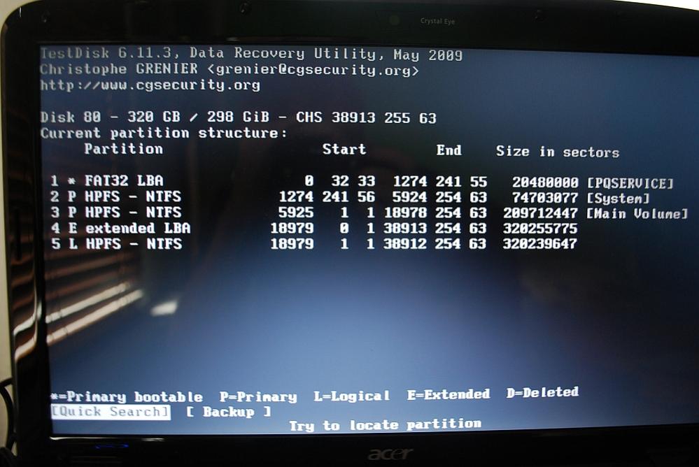

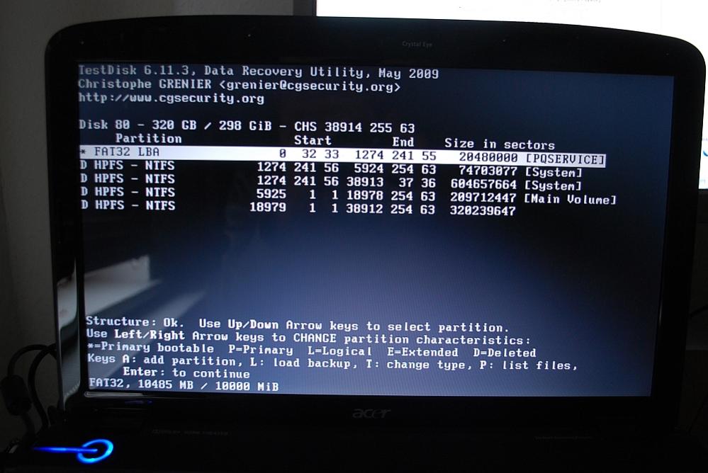

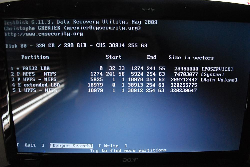

1. Bild: "Schritt01gegenwärtigeSituation"

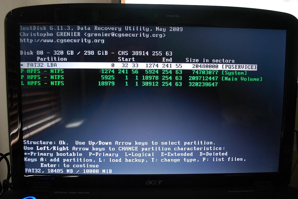

2. Bild: "Schritt02QuickSearch": nach dem Quick Search wurden alle 4 Partitionen gefunden und grün angezeigt. Ich konnte auch bei jeder die Dateien anzeigen lassen. Auf der Sicherungspartition (PQService) wurden einige Dateien in Rot anstatt in Weiß angezeigt (siehe 3. Bild "Schritt03InhaltSicherungspartition").
Ich habe mich gefragt, ob es korrekt ist, dass
a) vor der Systempartition kein * ist, also sie nicht bootable ist, das sollte sie doch eigentlich sein, oder?
b) meine Partition "Main Volume", die nur eine reine Datenpartition ist, als P, also Primär gekennzeichnet ist, während meine andere Datenpartition (ohne Namen) als L, logisches Laufwerk gekennzeichnet ist. (2. Bild)

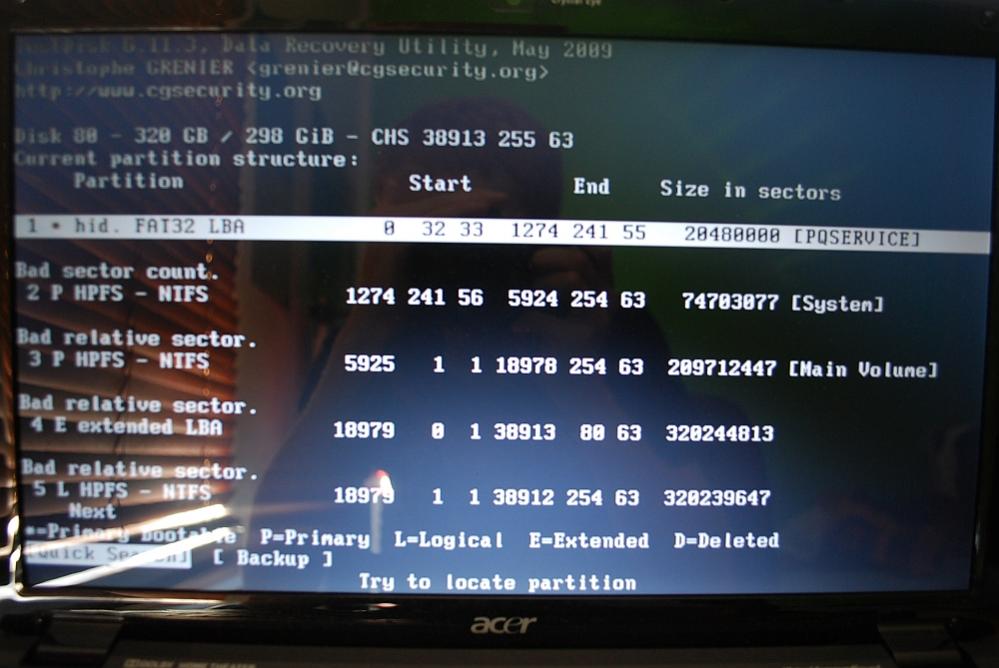

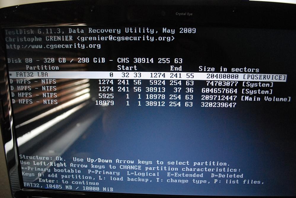

4. Bild: "Schritt04" - hier hat TestDisk nun die Extended Partition hinzugefügt. Ich weiss nicht, wozu das gut ist? Sie ist fast gleich groß, wie meine zweite Partition und hat bei Heads den Wert 0 anstatt 1.

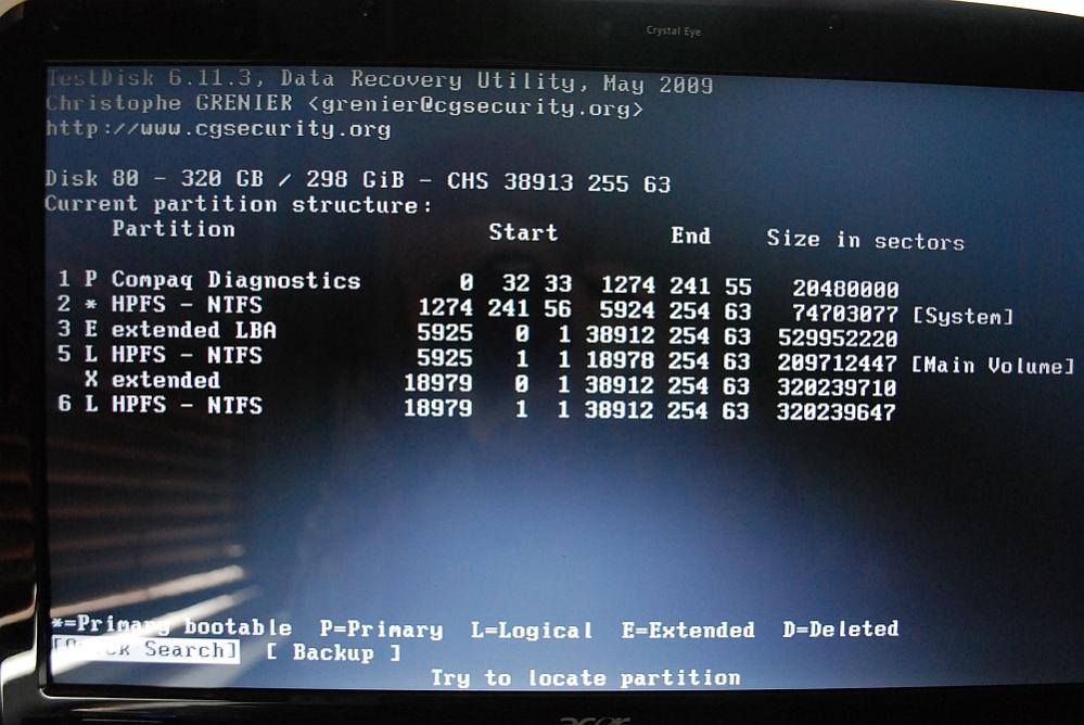

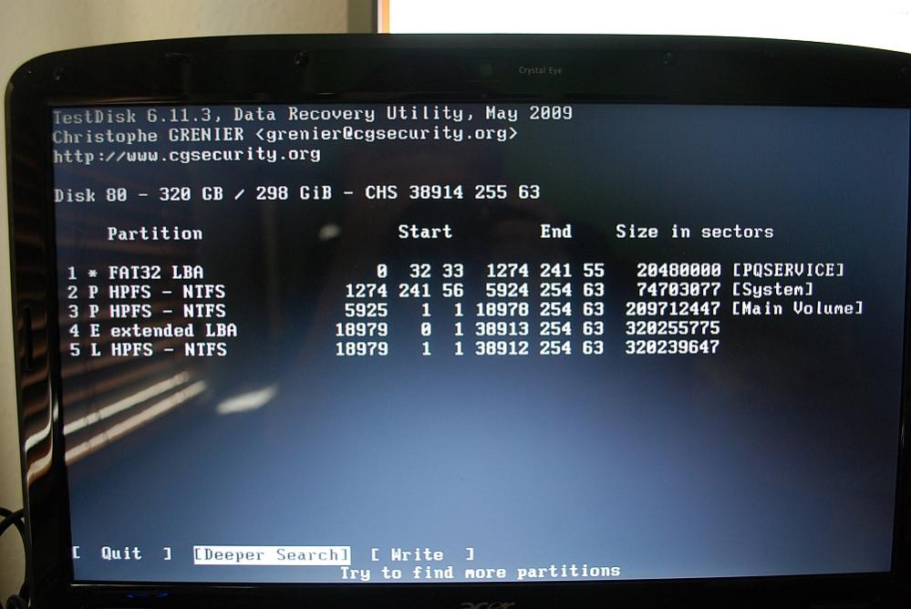

5. Bild: "Schritt05DeeperSearch" Nach dem Quick Search habe ich dann noch Deeper Search gestartet. Ergebnisse siehe Bild. Auch hier konnte ich auf alle Partitionen zugreifen, ausser auf die größere der beiden gefundenen Systempartitionen, bei der gemeldet wurde "file system seems to be damaged".
Ich bin mir nun unsicher, was zu tun ist.

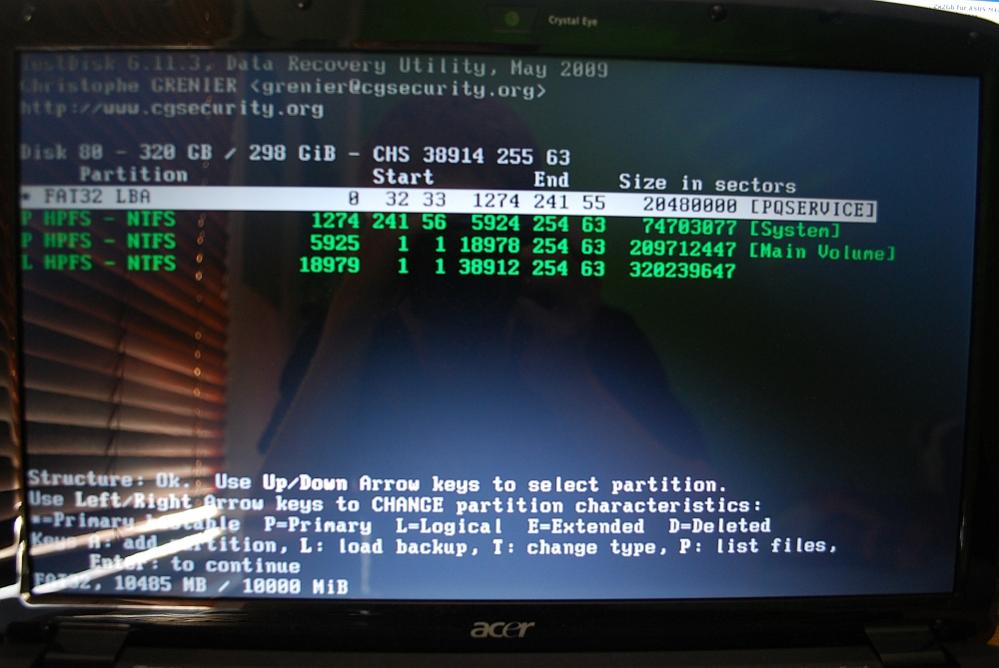

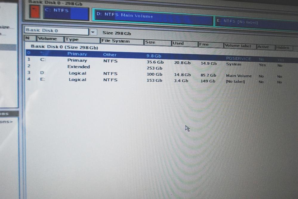

ich habe jetzt noch eine bootbare CD mit Paragon Partition Manager. Dort werden mir alle Partitionen angezeigt inkl. der vertauschten Laufwerksbuchstaben. Allerdings habe ich keine Option gefunden, mit der man diese verändern könnte. Lediglich die Serial Number, Partition ID und das Label der Partitionen. Weiss jemand, ob die Buchstabenänderung damit überhaupt geht?
Weiterhin ist mir aufgefallen: wenn ich über "View/Edit" mir die Partitionen angucke, wird bei sector 0x0 der Festplatte angezeigt: "TestDisk ANDTmbr".
Bei sector 0x0 der Systempartition: "A disk error occured - BOOTMGR is missing - BOOTMGR is compressed - Press Ctrl+Alt+Entf to restart"
Der TestDisk EIntrag müsste ja eigentlich vom Neuschreiben der Partitionstabelle stammen? Und was genau ist denn der BOOTMGR? Vielleicht muss ich ihn ersetzen?

In Deinem dritten Screen bist Du auf der ersten Partition zugange, das ist wenn ich nicht irre eine Support Partition des Notebook-Herstellers (warum sie allerdings PQSERVICE als Label führt ist mir etwas suspekt, denn so nennt Partition Magic schon mal Partitionen?). Diese Partition ist darüber hinaus aktiv gesetzt, was sicher nicht der Normal-Zustand ist, denn sie werden i. d. R. hidden gesetzt und nur via Bootmanager und Tastenkombination aktiviert.
Dein System scheint mir auf der zweiten partition zu sein und somit sollte diese auch zu * (Stern) gesetzt sein. Mit Deinen bisherigen Aktionen hast Du es wahrscheinlich so gesetzt.
In Deinem letzten Screen müsste es umgesetzt werden, die zweite Partition zu * und die erste, da bin ich mir noch nicht ganz sicher, wohl zu P aber der Typ müsste evtl. auch noch gesetzt werden (hidden). Wenn jetzt noch BS, MBR und Bootmanager manipuliert wurden, müssen wir wohl noch weiter suchen und wahrscheinlich auch mit der Vista-DVD den Bootcode reparieren.
Ich hoffe Du hast eine Sicherung der Recovery Partition, ist u. U. nötig um das System wieder neu aufzubauen.
Schreibe auch nochmal was an schreibenden Aktionen auf der Disk gelaufen sein könnte.

vielen Dank für Deine Hinweise. Ich habe in der Quick Search Ansicht, mit p in die Partition "System" geschaut. Es kam keine Fehlermeldung, alles wurde angezeigt. (habe auch nochmal einen Screenshot angehängt, siehe "bild1"
Die Deeper Search Ansicht ist wie im hier angehängten "bild2". Dort kann ich auf alle Partitionen zugreifen, bis auf die dritte von oben, also die zweite Systempartition.
Wie sollte ich denn nun weiter vorgehen?

Um die wiederherzustellen mache folgendes;
Starte Testdisk bestätige bei dem Log-Datei-Screen mit Enter, wähle deine betroffene Festplatte aus und bestätige mit Enter, bestätige bei Partition Table Typ Intel.
Bestätige bei Analyse mit Eingabe
Bestätige auch bei Quick Search mit Enter (wenn nötig wegen Vista-check mit y).
Breche eine Suche wenn gestartet mit Stop ab und bestätige mit Eingabe.
Bestätige weiter bis du zum Menü kommst wo unten steht [Quit] Deeper [Search] [Write] und gehe mit dem Pfeil auf [Deeper Search] (tiefere Suche) und lasse es laufen.
Markiere deine erste Partition Recovery und setze die mit dem Links oder Rechtspfeil auf der Tastatur auf P für nur primär.
Siehst du ganz links bei der Partition.
Die ist jetzt nur Primär, da nur eine Partition auf der Platte aktiv sein darf und du von deiner zweiten Partition System startest!
Drück dan T für Type (Partitionstype).
Bestätige jetzt mit Eingabe und der Cursor blinkt rechts.
Gebe mal 12 für Compaq Diagnostic ein.
Markiere jetzt deine zweite Partition System und setze die mit dem Links oder Rechtspfeil auf Stern * für aktiv, da du von dieser startest.
Lasse die dritte Partition in Ruhe, da von Testdisk zwar gefunden aber nicht benötigt.
Mache dort einfach nichts!
Markiere deine vierte Partition Main Volume und setze die auf L für logisches Laufwerk.
Markiere deine letzte/fünfte Partition ohne Label und setze diese auch auf L.
Bestätige dann mit Enter.
Gehe auf [Write].
Bestätige dort mit Enter, y und Ok.
Im Fall wenn bei dir ein Bootsektor defekt sein sollte, kann dort noch ein Menü Boot erscheinen.
Bestätige dann aber nur im Fall mit Backup BS.
Beende Testdisk und starte den Computer neu.
Wenn chkdsk bei Systemstart kommen will, beende chkdsk erstmal.
Geht innerhalb von 10 Sekunden durch beliebigen Tastendruck.
Überprüfe das Ergebnis und teile es mit.
Viele Grüße
Fiona

An Laufwerken habe ich nur die eine Festplatte und ein CD/DVD-Laufwerk. Da es ein Notebook ist, weiss ich nicht, wie ich den Stromstecker vom CD/DVD-Laufwerk abziehen könnte. Ausserdem ist da ja die TestDisk Boot CD drin.
viele Grüße
Hendrik
