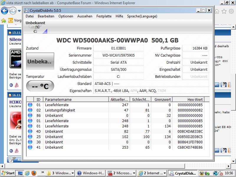

Lade dir mal Crystal Disk Info runter und poste nen Screenshot davon, evtl. hat die HDD einen Defekt und deshalb können Systemdateien nicht geladen werden.

also screen hab ich hochgeladen.. bin im abgesicherten modus deshalb wird er auch keine temps usw.. anzeigen..
