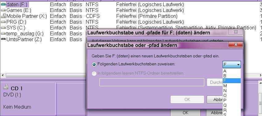

wieso geht das nicht, ist doch ganz einfach du kannst auch wleche nehmen die belegt sind,
die belegen machste erst mal auf z und x z.b. damit die wieder frei sind und nachher dann wieder so , in gewünschter Reihenfolge und danach den PC Neu booten ist besser,
