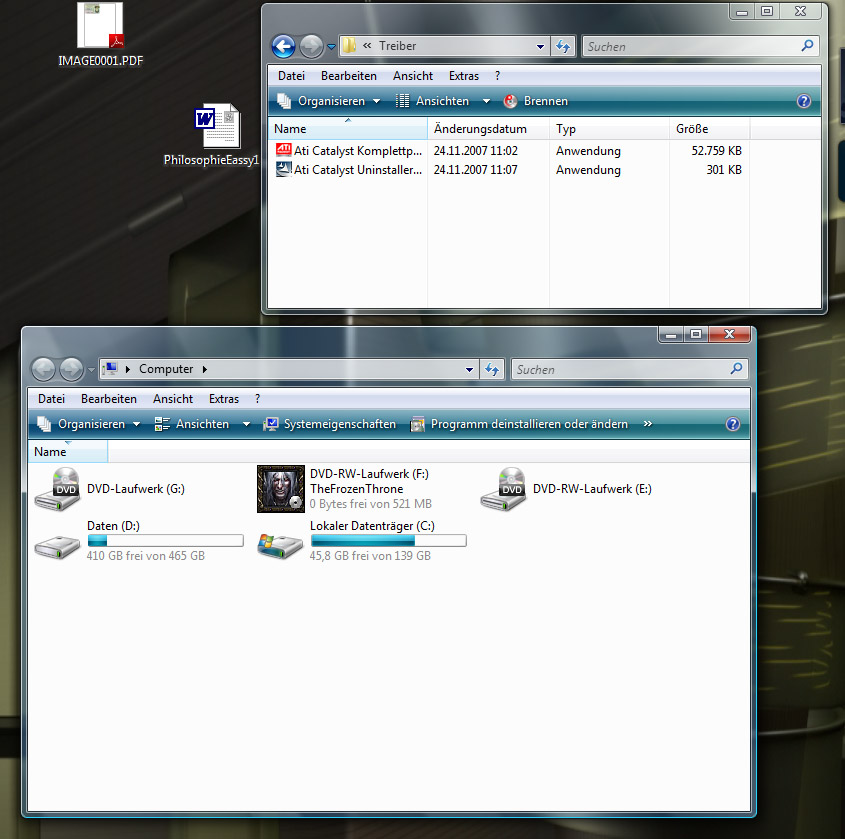

Ich habe ein Problem mit der Ansicht in Vista. Und zwar geht es esmir um genau die zwei Ansichten in den Ordnern. Die Kacheln hätte ich gerne im Computer (Arbeitsplatz ^^) und die obere (Details) in allen Unterordnern.
Aber immer wenn ich in den Unterordnern (z.Bsp. D/Hier) die Ansicht ändere, passiert das auch im Arbeitsplatz und in allen anderen Unterordnern.
Das einzige was immer ungeänert bleibt ist die der Primärordner der Festplatte also C:/ oder D:/
Was mache ich falsch?

Hio,
Vista passt die Ordneransicht wohl dem Ordnerinhalt an (bei Bildern also z.B. Miniaturansicht, bei Dokumenten Detailansicht usw.).
Eine 100% funktionierende Lösung gibt es wohl nicht, wie es evtl. zumindest fast klappt hab ich hier gepostet: https://www.computerbase.de/forum/t...rt-ordneransichten-nicht.317288/#post-3363197
Meines erachtens steckt da schon irgendein Bug drin, denn so wie die Ansicht in meinem Arbeitsplatz manchmal wechselt, ist weder logisch noch sinnvoll.
