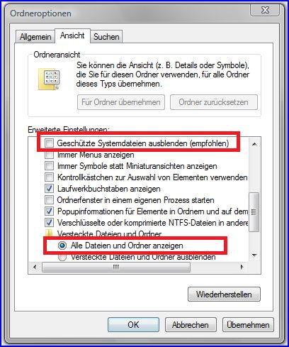

1) Zuerst in den Ordner Optionen bei "Alle Dateien und Ordner anzeigen" ein Häckchen
setzen und bei "Systemdateien ausblenden" das Häckchen wegmachen.
2) Alle Windows XP Ordner die du siehst löschen
3) Dann läßt dich Vista die Partition Formatieren.
4) "Ausführen" - "msconfig" - "Start" - XP wegmachen

Bilder sagen mehr als 1000 Worte:
Nur wenn du alle gelöscht hast, lässt dich Vista Formatieren.
Aber du kannst nur alle löschen, wenn du alle siehst.
Deshalb die Häckchen in den Ordneroptionen.
