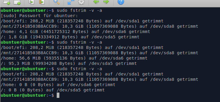

Trim habe ich auch schon manuell ausgeführt. Würde gerne verstehen was los ist. Vielleicht liegt es aber auch daran, das seit 16.04 (?) keine Neuinstallation mehr gemacht wurde, immer nur Upgrades.

Her noch der Trim Befehl:
Naja, 4,5GB sind immerhin noch um die 4% freier Speicher auf der SSD. Außerdem (hier kann ich mich irren, im Zweifel bitte korrigieren!), sollte es dem SSD Controller ja egal sein, wo noch physisch freier Speicher auf der SSD ist, um das Flashen von Löschblöcken so gering wie möglich zu halten. Die Partitionen sind da eher virtuell übergeordnet. Das sind ja keine drehenden Platten mit festen Sektoren mehr. Problematisch wäre das wohl eher nur, wenn die gesamte Platte nur noch 4,5GB oder weniger Platz zur Verfügung hätte, obwohl dann auch nicht zwingend. Ich nehme an das ist nicht der Fall.
Das ist ja nur das getrimmte Volumen seit dem letzten Lauf.

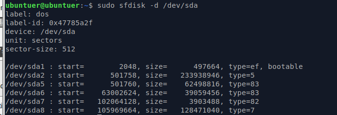

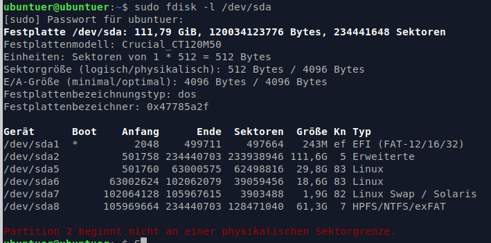

Da die SSD sehr alt ist, könnte es evtl. auch helfen, sie mal komplett plattzumachen (secure erase) und alles neu drauf zu schreiben. Ich habe eine fast acht Jahre alte BX100 500 GB hier, die macht auch jetzt noch ihre über 450 MB/s schreibend.
Was eventuell noch interessant sein könnte ist die korrekte Ausrichtung der Partitionen an Sektorengrenzen. Was sagt denn fdisk -l /dev/sd<Buchstabe> bzgl. der Startsektoren der Partitionen?
Reaktionen: 0815burner und Alter_Falter
Das meine ich nicht. Der TE erwähnte im Fließtext, dass 4,5GB auf /home frei seien.
Das Alignment habe ich auch schon als potenzielle Ursache ausgeschlossen. Huch, da scheint was nicht zu stimmen!
Edit2: Ich hatte diesen Befehl geprüft:
Der zeigte keinen Fehler im Gegensatz zu dem Vorschlag von @Donnerkind
Ich dachte es reicht wenn die Anfangsadresse durch 2048 teilbar ist?
Bekommt man das ohne Datenverlust ausgerichtet?

Edit: 4,5GB waren vor und nach dem Trim Befehl vorhanden. Da hat sich also nichts im Sichtbaren Bereich verändert.

Aber das Alignment sollte definitiv gefixt werden.
Dazu muss ich mich mal belesen. Keine Ahnung, ob und wie das geht. Die Daten will ich aber vorerst nicht verlieren, solange ich nicht sicher bin, das der Umzug komplett gelungen ist.
Wäre natürlich cool wenn es geht und man einen Unterschied feststellen könnte.
nutrix schrieb:
Die Linuxe machen seit einiger Zeit schon keine separaten SWAP Partitionen mehr
Wie gesagt, das Linux hier lebt mindestens seit 16.04. Viel dran gefrickelt. Am Anfang ließ sich die Nvidia nicht abschalten, TLP, etc. Alles probiert, wovon ich keine Ahnung hatte, Wine, VMs, externe Paketquellen, ein paar Upgrades liefen echt semioptimal und habe ich wieder hingepuscht.:p
Dazu Windows ein paar mal neu installiert. Eigentlich kein Wunder das fstab und Alignment kapituliert haben.
Zum Alignment:
Ubuntuuser schreibt dazu, das man das "bedenkenlos" mit gparted machen kann. Ich würde es theoretisch dann so machen:
  1. Live Linux booten, gparted aufrufen
  2. sda 1 um 200MB verkleinern.
  3. sda 2 um die 200MB vergrößern (damit was passiert) und den MiB Haken setzen.
Danach sollte alles gut sein?! Ist jetzt theoretisch, da ich kurz vor der neuen Platte jetzt nicht noch alles abschießen mag.
Ich sehe da eigentlich nix, was zu fixen wäre. Sämtliche Partitionen beginnen an einer Megabytegrenze (Startsektor * 512 / 1024^2 ist immer ganzzahlig). Ist die Lesegeschwindigkeit eigentlich auch so niedrig?
