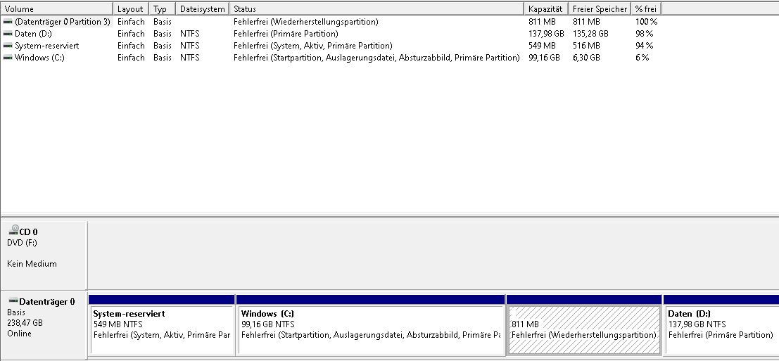

Am besten einen Datenträgerverwaltungs Screenshot zeigen.

@Ponderosa ist da auch richtig unterwegs denn C und D sagt nichts über die Position auf dem Datenträger aus genauso wenig ob nicht noch etwas dazwischen liegt... Das kann es vereinfachen oder verkomplizieren.
Reaktionen: Terrier und Ponderosa
Und siehe da die Wiederherstellungspartition liegt dazwischen..

Ich hätte erwartet das die Partition in der Datenträgerverwaltung per Rechtsklick diese Option anbietet.
Auch ein Verschieben der Wiederherstellungspartition sollte gehen, lediglich zum erweitern der C Partition ist wahrscheinlich das Booten in ein Reparaturmedium notwendig.
Mit der Datenträgerverwaltung kannst du keine Partitionen verschieben,
zumal du mit der Wiederherstellungspartition gar nichts machen kannst dort.

Man kann mit dem Minitool Partition Wizard die Wiederherstellungspartition auch auflösen, dann kannst du die Partition C auch wieder erweitern.
Reaktionen: Terrier
Minitool Partition Wizard.
D: verkleinern, Wiederherstellungs nach Rechts verschieben, C: vergrößern.
Reaktionen: Terrier
Du könntest die Wiederherstellungspartition auch einfach löschen, zwingend notwendig ist die nicht und mit 811 MB von 811 MB frei weiß ich gar nicht, ob die in dem Zustand überhaupt etwas macht. Normalerweise wird die benutzt, wenn du Windows irgendwann mal zurücksetzen willst auf einen früheren Stand bzw. den Auslieferungszustand. Dazu müssten da aber Daten drin sein.

Erkläre ihm dann auch vllt wie , denn in der Datenträgerverwaltung läßt diese sich nicht löschen.
@Goldsmith, beim großen Update sollte eigtl. eine neue erstellt worden sein,
wenn nicht, kann sie auch jetzt versteckt in der Windows Partition sein.
Nicht als Partition aber ihre funktionen liegen dort.
Reaktionen: Terrier und Goldsmith
Man kann ja einfach etwas Platz lassen am Ende des Laufwerks und eine neue anlegen. Was anderes macht Minitool ja eigentlich auch nicht. Sie beschreiben auf ihrer Webseite auch den manuellen Prozess.
Ist oben bereits verlinkt, auf der Webseite von Minitool wird das beschrieben. Ist auch kein Hexenwerk, man benutzt eben diskpart.
