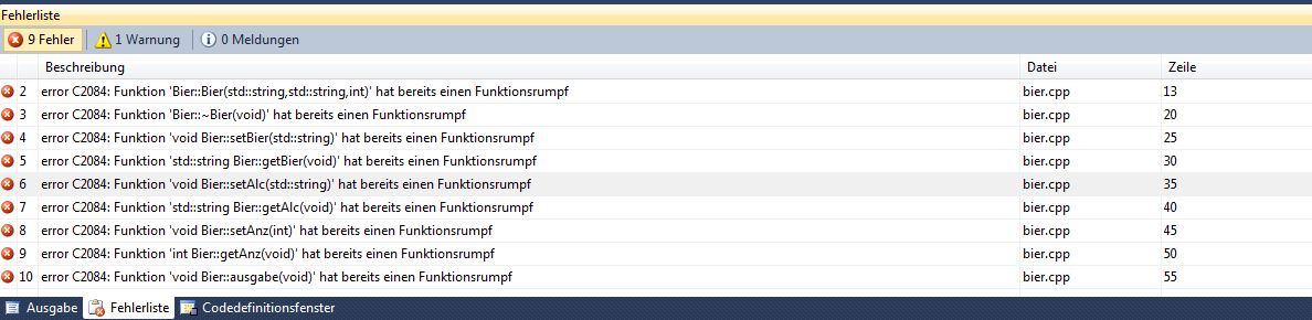

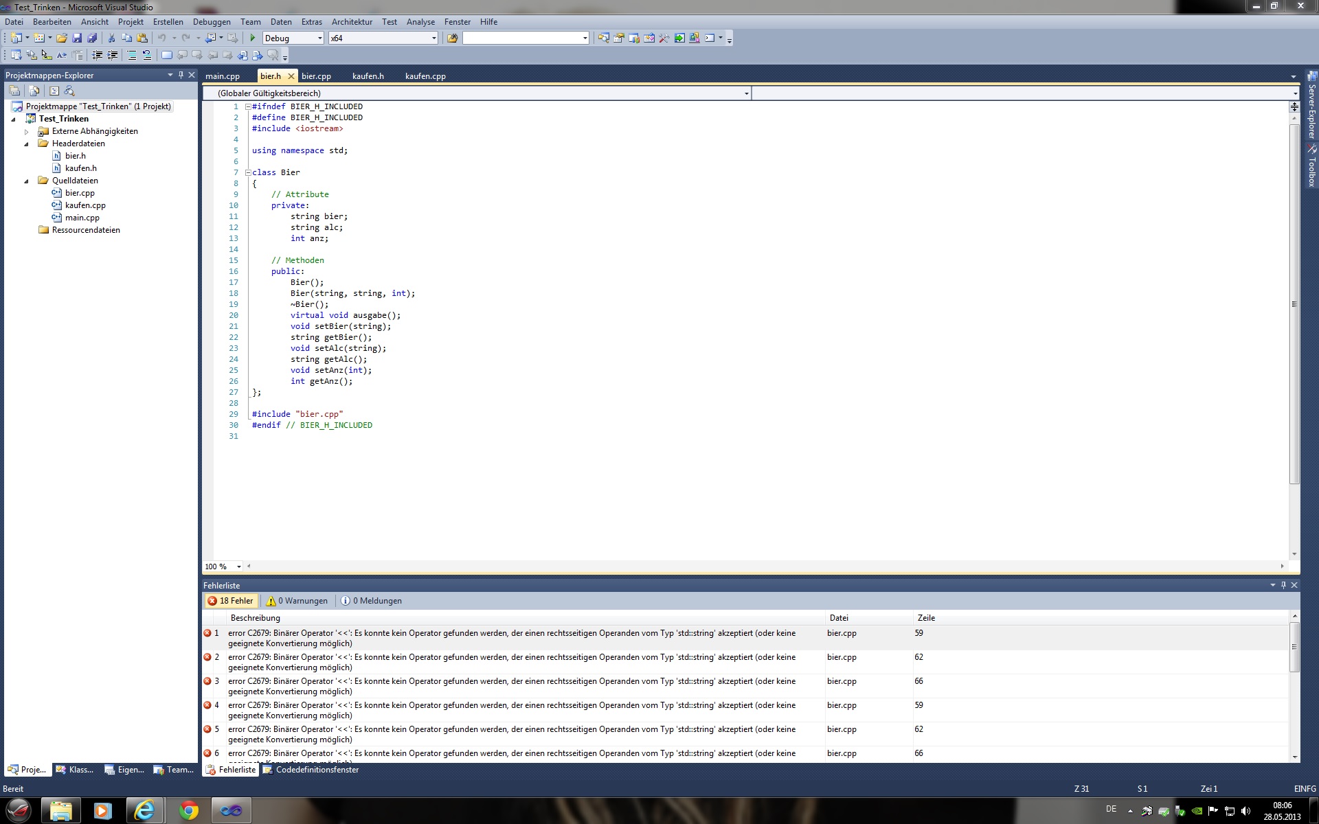

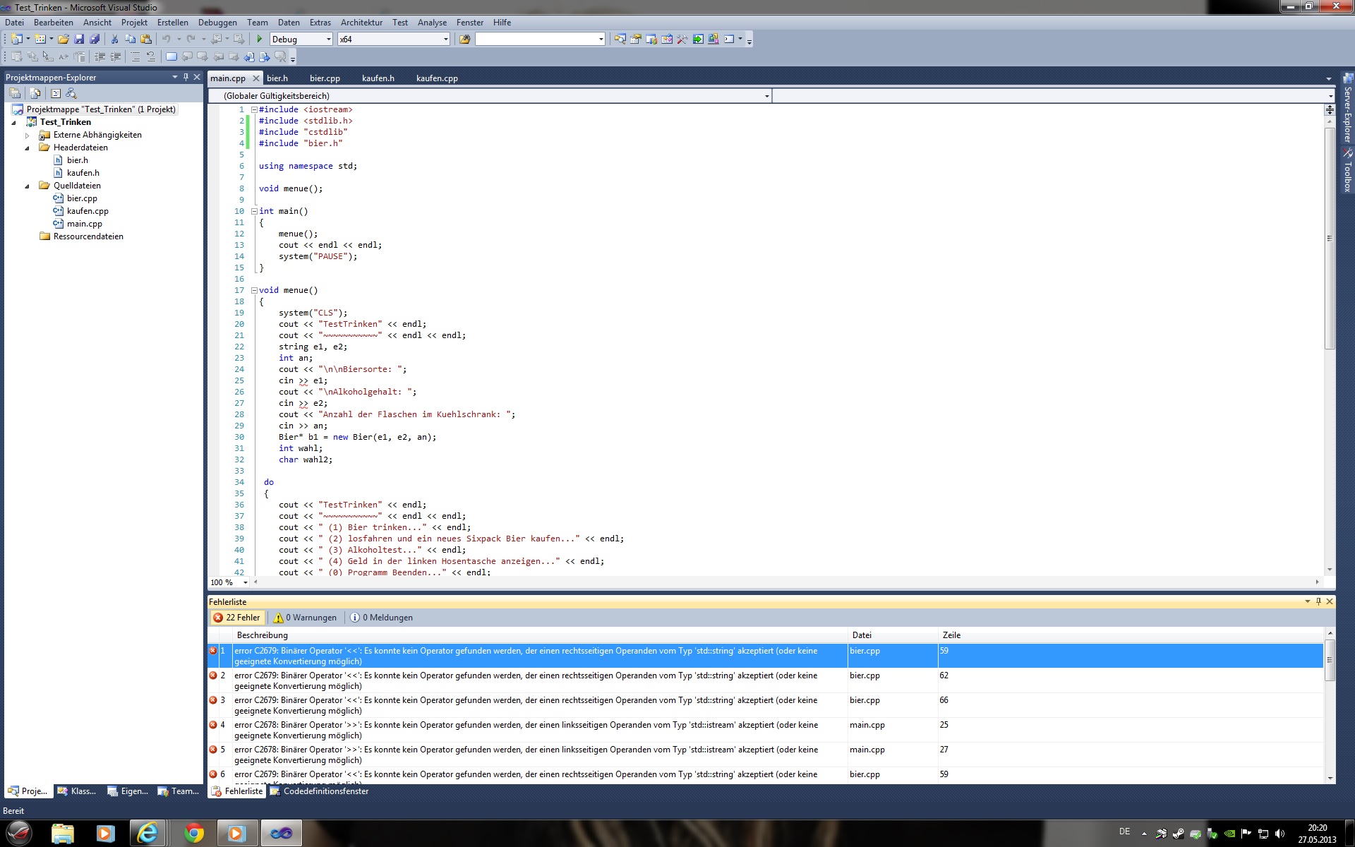

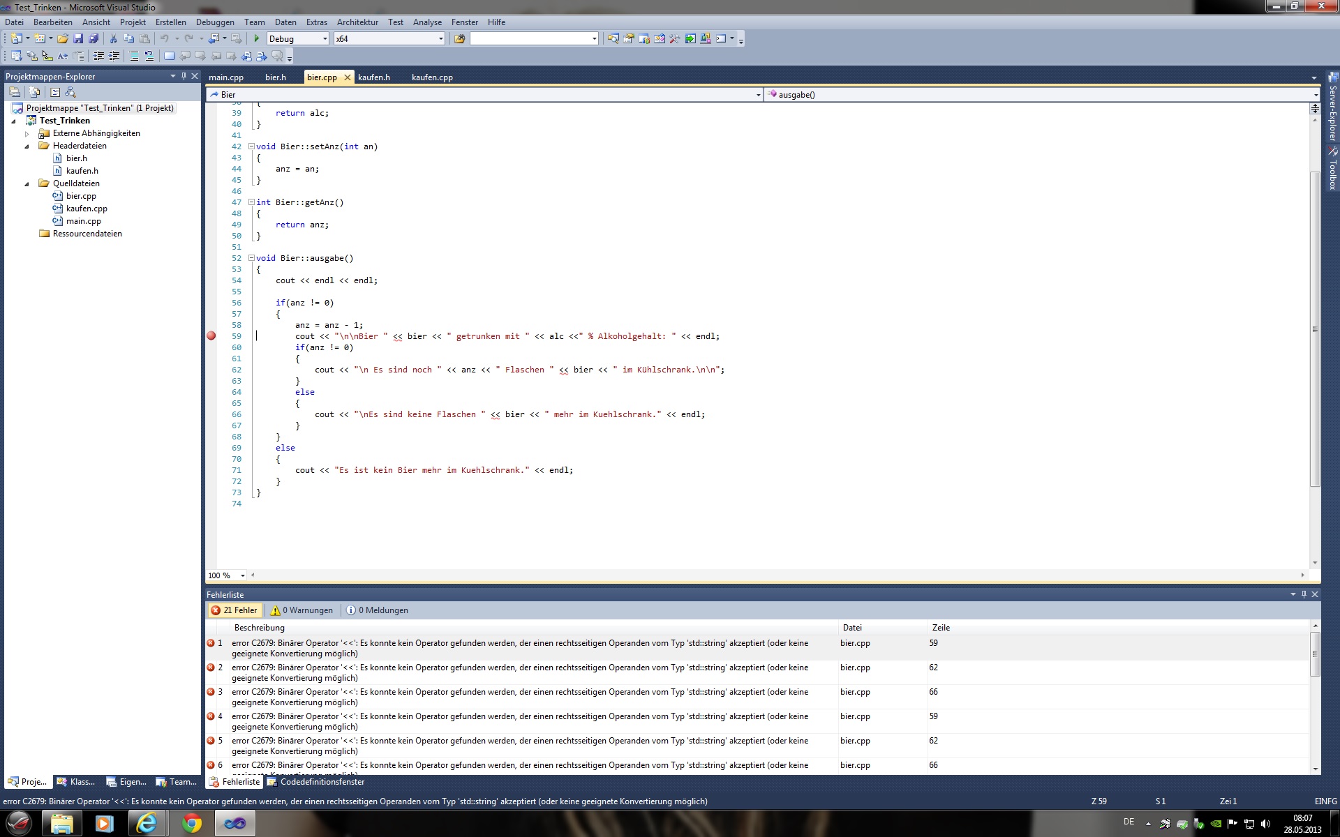

und zwar habe ich ein Problem, dass in Visual Studio 2010 der Operator ( "<<" / ">>" ) nicht erkannt wird (C2679).
Visual Studio 2010 schrieb:
Fehler 4 error C2678: Binärer Operator '>>': Es konnte kein Operator gefunden werden, der einen linksseitigen Operanden vom Typ 'std::istream' akzeptiert (oder keine geeignete Konvertierung möglich) C:\Users\Christopher\Desktop\Namen_eingeben\main.cpp 25
Das andere Problem ist das er mit den set- und get- Methoden nicht klar kommt.
Fehler 9 error C2084: Funktion 'Bier::Bier(std::string,std::string,int)' hat bereits einen Funktionsrumpf c:\users\christopher\desktop\namen_eingeben\bier.cpp 11
Wenn ich das Programm mit Codeblocks starte funktioniert es ohne Probleme.
Ich hatte Visual Studio 2010 vorher nur für C#-Programme genommen, aber nur wollte ich es auch für C++ nutzen.
Visual Studio 2010 hab ich auch für C++ Konfiguriert.

Hi,
ändere mal den Datentyp e1 und e2 in char. Dann sollte es gehen. Oder noch #include <string> einfügen. :)Für das Problem mit der set und get Methode müsste ich den Code mal sehen. Gruß Steven
Danke für die Antwort.
Es muss der Datentyp "string" bleiben, da ich eine Kette von Zeichen eingeben will.
Wie geschrieben mit code blocks funktioniert das Programm soweit.
Dann füge doch #include <string> ein. Sonst kennt er den Datentyp nicht.
Himmel, poste halt wenigstens mal den relevanten Codeausschnitt! Dein Compiler meckert über Zeile 59 in bier.cpp, aber in deinem screenshot sieht man lediglich main.cpp.
Dass es in Code::Blocks funktioniert ist "Zufall", weil im Standard nirgendwo geschrieben steht, dass iostream string miteinbinden muss, aber scheinbar tut das der gcc, aber VC nicht. Also musst du, um Standardkonform zu bleiben, string einbinden. (BTW: nur weil es der gcc frisst, heißt es noch lange nicht, dass das Programm keine Fehler hat (syntaktisch und semantisch)).
Zur zweiten Fehlermeldung: Wie sieht deine Bier.h aus, ich denke da könnte der Hund begraben liegen (oder du verwendest Konstruktorüberladung und beide sind aus versehen gleich).
Vielen Dank euch allen jetzt läuft´s mit Visual Studio 2010.

Keine Ahnung, wie du das hinbekommen hast, daß es in Code::Blocks funktioniert. Eigentlich ist es immer verkehrt. Der Compiler kompiliert eigentlich immer nur sogenannte Übersetzungseinheiten. Das sind die .c / .cpp / .cc-Dateien, die du in einem Makefile oder irgend einer anderen Projektstruktur angegeben hast. Diese Übersetzungseinheiten können dann über Inklude-Direktiven jede Menge Header mitreinziehen.
Aus deinem ersten Screenshot wird ersichtlich, dass dein Visual C++ Projekt aus den Übersetzungseinheiten:
  • bier.cpp
  • kaufen.cpp
  • main.cpp
besteht. Jetzt hast du aber in deinem bier.h-Header zusätzlich noch mal bier.cpp inkludiert. Dadurch sind dann plötzlich die in bier.cpp gemachten Definitionen im Programm 2 mal da, und das wird dem Linker dann ganz und gar nicht schmecken.
Evo8 Racer schrieb:
warum muss ich die Bier.cpp nicht inkludieren aber in Code::Blocks schon?
Beim VS hast du beide CPP Dateien in das Projekt eingebunden. Damit hat das VS die Implementierung schon gefunden und wenn du die CPP Datei dann in der .h wieder includest ist sie 2 mal vorhanden und du bekommst den Fehler.
