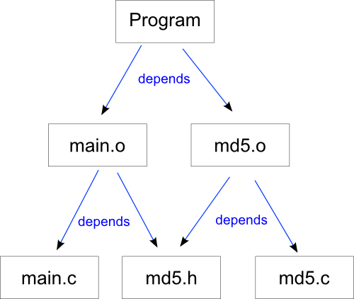

'Neu Erstellen' ist nichts weiter als 'Bereinigen' und 'Erstellen' nacheinander ausgeführt.
Üblicherweise managed Visual XYZ die Abhängigkeiten durch Quellcode-Analysen und erstellt nur die Kompilate neu, deren Sourcecodes der Abhängigkeiten sich geändert haben.
Kleines Beispiel (siehe Anhang):
1) Die ausführbare Datei 'Program' wird aus main.o und md5.o gelinkt, ist also direkt von diesen Objektdateien abhängig
2) main.o ist von main.c und md5.h (durch ein Include in main.c) abhängig
3) md5.o ist von md5.c und md5.h (durch ein Include in md5.c) abhängig
Die Abhängigkeit ergibt sich gemäß der angehängten Grafik von oben nach unten.
Sind die zugrundeliegenden Objekte NEUER als die abhängigen Objekte, werden die abhängigen Objekte neu erzeugt. Das entsprecht dem Prozess 'Erstellen'.
'Bereinigen' entfernt alle zwischengespeicherten Objektdateien, sodass eine komplette Neukompilierung erzwungen wird.
Ändert sich main.c, muss main.o neu erzeugt werden, keinesfalls aber md5.o
Ändert sich md5.c, muss md5.o neu erzeugt werden, keinesfalls aber main.o
Ändert sich md5.h, müssen main.o UND md5.o neu erzeugt werden.
In jedem Fall muss 'Program' neu gelinkt werden, da mindestens eins der zugrundeliegenden Objekte (main.o, md5.o oder beide) neuer sind als das abhängige Objekt ('Program').
