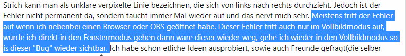

ich habe ca. seit einem Jahr ein Grafikproblem, dabei handelt es sich um einen unsichtbaren Trennstrich im Minecraft Fenster, der alles darüber liegende verschiebt/verzerrt.Es ist wie eine Verzögerung der oberen Fensterhälfte. Den Strich kann man als unklare verpixelte Linie bezeichnen, die sich von links nach rechts durchzieht. Jedoch ist der Fehler nicht permanent da, sondern taucht immer Mal wieder auf und das nervt mich sehr. Meistens tritt der Fehler auf wenn ich nebenbei einen Browser oder OBS geöffnet habe. Dieser Fehler tritt auch nur im Vollbildmodus auf, würde ich direkt in den Fenstermodus gehen dann wäre dieser wieder weg, gehe ich wieder in den Vollbildmodus so is dieser "Bug" wieder sichtbar. Ich habe schon etliche Ideen ausprobiert, sowie auch Freunde gefragt(die selber Entwickler sind) usw. Doch bisher hatte ich keinen Erfolg! (Der PC war auch schon bei der Kontrolle/ Reparatur, dieser wurde auf Herz und Nieren geprüft, jedoch wurden keine Auffälligkeiten festgestellt...)
