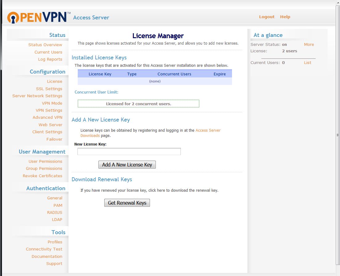

Hm? Verstehe ich nicht so recht. Wer wie was wo begrenzt die Anzahl der Nutzer bei OpenVPN? Grundsätzlich ist das eine Einstellungssache. Ich habe einen VPN-Server mit insgesamt knapp 40 Usern, von denen gleichzeitig um die 10 verbunden sind.
Auch ist der Zugriff auf das LAN hinter dem Server Einstellungssache. Sofern der Server korrekt konfiguriert ist, können quasi unbegrenzt viele User gleichzeitig verbunden sein und haben auch nur auf bestimmte Geräte im LAN Zugriff - oder eben auf keine.
Du musst einen VPN-Server nicht als All-In-One-Lösung sehen. Die Regeln in der Firewall muss man trotzdem anpassen, um eben zu vermeiden, dass ein ungewollter Zugriff stattfindet. Genauso wie man beispielsweise auch NAT einrichten muss, wenn es denn benötigt wird. Beides hat nur indirekt mit OpenVPN zu tun, weil das vom Betriebssystem gehandhabt wird (zB iptables bei Linux).
Dies ist das limit auf dem server selbst ptwjidsg44.jpg auf dem router habe ich nichts ähnliches gefunden.
