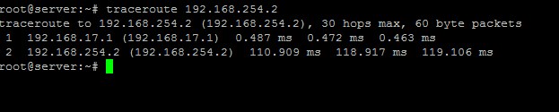

Nun ich hab den vpn auf dem router am laufen nur stört mich da einwenig die autentifizierung per datei. Aber hier ein sceenshot vom traceroute also richtig interessant ist das nicht vdoarprs80.jpg ist nun per ssh vom server zum handy. Hab nun in meinem lan 192.168.17.x ips verteilt
