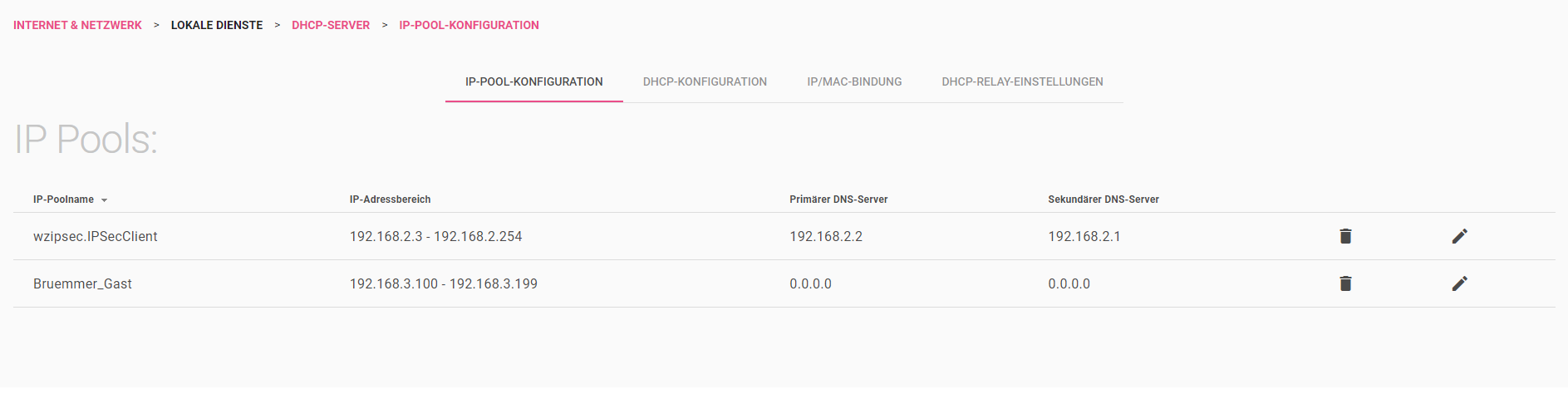

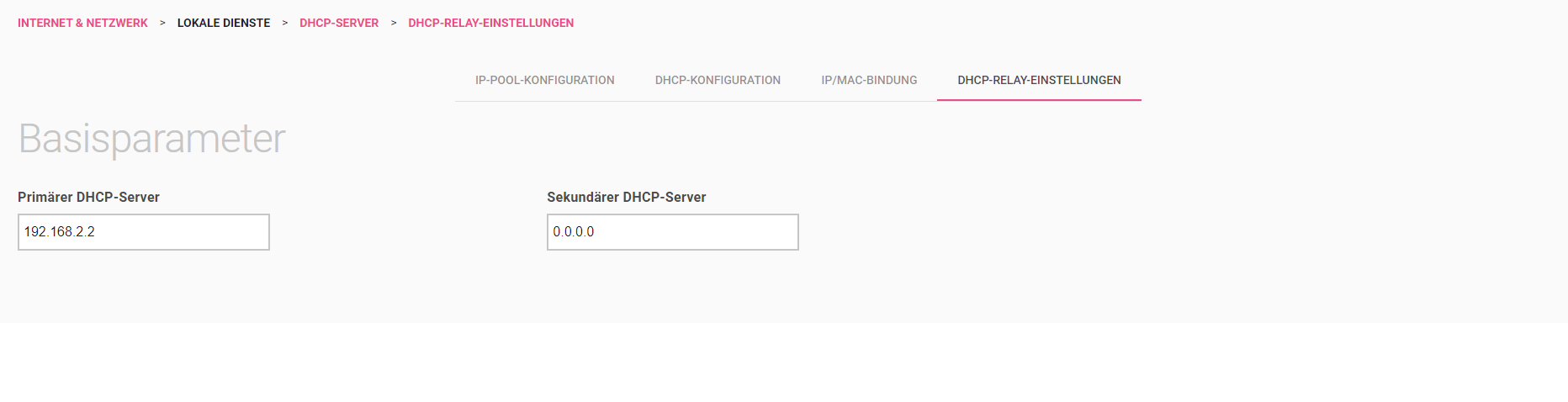

Guten Morgen @Masamune2 , anbei ein paar Fotos....Es wird über den Router funktionieren.
Also lege ich die verschiedenen IP Pools an und ordne diesen VLAN IDs zu und DCHP Relay zum Server "192.168.2.2"
Korrekt?

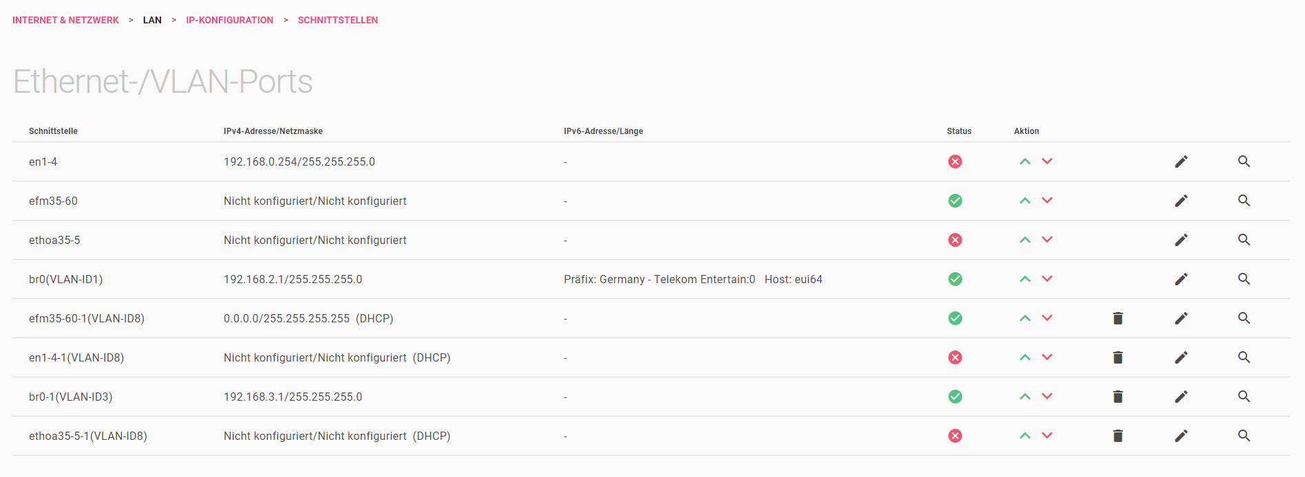

IP Pools brauchst du nur anlegen wenn der Bintec selbst den DHCP macht.
Ansonsten legst du eine Schnittstelle mit der entsprechenden VLAN ID an das sollte es gewesen sein.
Perfekt, Danke werde ich testen!

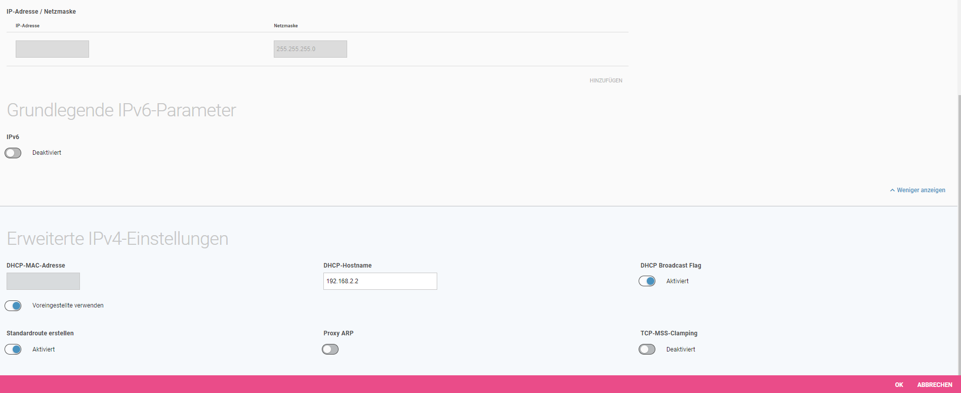

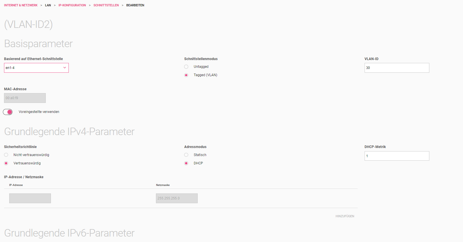

Nicht ganz.
Adressmodus muss auf statisch und du vergibst deine feste IP. Das ist das Gateway in dem Netz, also in der Regel die .1 oder .254 hinten.
DHCP Hostname ist egal, kann leer bleiben.
