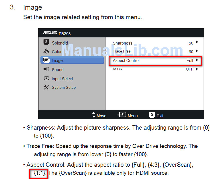

Wie ist es denn, wenn du das Vollbild (2560 x 1080, unten) so verkleinerst (das sollte am Monitor einstellbar sein), daß es 1:1 dargestellt wird, also auf 1920er Breite? Dann sollte es schärfer werden. An der Schrift vom Wandplakat könnte man das schon ganz gut sehen.

Geh am Monitor (nicht im Player) in die Einstellungen und stell mal 1:1 ein (siehe Anhang)
Du solltest jetzt mit einem Blu-Ray-Bild mit AR 1:2,35 (21:9) rundrum einen schwarzen Rand, aber ein scharfes Bild haben...

Hab diese Einstellung nicht, da mein Monitor nicht über HDMI sondern DVI-D läuft. wegen der hohen Auflösung
