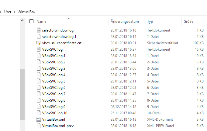

Hm, Ich habe nur diese Dateien gefunden- ist glaube ich nicht das richtige...
Das ist auch ein Ordner der mit einem Punkt anfängt. In diesen hast du üblicherweise sowieso nichts verloren.
