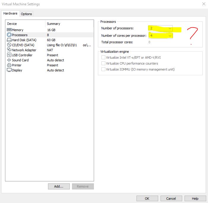

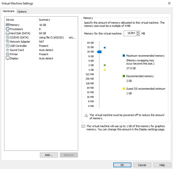

ich habe mir also die vm-ware pro lizenz gekauft, eine win 10 test-maschine erstellt
aber irgendwie klappt alles nicht so richtig: die win10-vm ist sehr lahm und man
kann nicht darauf arbeiten...
in meinen screenshot ist zb sichtbar dass ich die anzahl der cpu-kerne nicht
ändern kann ...und die grafik-abteilung ist auch nicht sichtbar oder änderbar...

Du hast 16 GB von vorhandenen 16 GB RAM an die VM gegeben, kein Wunder dass es lahm ist.
Ist die Virtualisierung Deiner CPU auch aktiviert? Im Screenshot sieht das nicht so aus.

Läuft die VM vielleicht? Dann kann man die CPU Kerne vielleicht nicht ändern.

Und du kannst nicht der VM alles an RAM geben, dann ist für deinen Rechner nix mehr übrig.

Steht doch dabei : "The virtual Machine must be powered off to reduce the amount of Memory"
1.Bild - rechte Seite unten ^^

Du musst dass mit dem CPU-Support (Virtualisation) allerdings noch einstellen.
In Deinen Screenshots ist diese nicht aktiviert.
Kannst Du sie in den VMWare EInstellungen einschalten?

ich glaube ich verstehe da was falsch:
number of processors:
was ist mit processor gemeint bei vm,-ware ?
ein kern auf einer cpu ? oder eine verbaute cpu an sich auf dem mb ?
also 1 oder 2 bei dual-xeons ?
ich habe also ein xeon mit 18 kernen und 36 threads drin
= ich darf nur 1 wählen weil nur eine cpu eingebaut ?
number of core per processor:
das bedeutet ich kann bei "number of cores" 1 bis 18 wählen ?
oder zählen die threads auch dazu ? und ich kann 1 bis 36 hier wählen ?

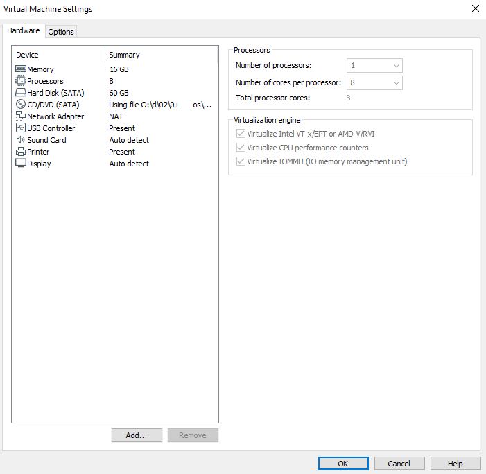

habe ich,
es hat sich nicht geändert...das bedeutet wohl dass im bios noch die v eingestellt werden muss...
hier...

Normalerweise meint VM Ware mit der Anzahl der CPUs die Anzahl der realen Kerne und der möglichen Threads, welche per Multithreading abgearbeitet werden können.
Für Windows 10 sollten eigentlich 2 bis 4 echte CPU Kerne reichen, dazu 8 GB RAM.
Dazu sollte die schon genannten VMWare Toolz installiert sein.
