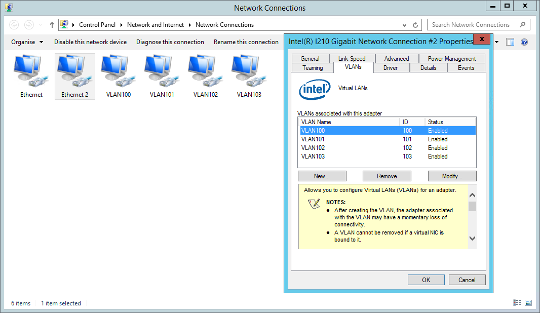

Entschuldige, ja für VLAN Funktionalität. Mit Intel NICs wäre es etwas einfacher, das können viele von Haus aus mit entsprechender Software "Intel Advanced Networking Services".
Reaktionen: PHuV und Bob.Dig
