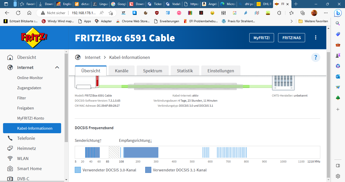

floh667 schrieb:
Das bitte in der Eingabeaufforderung CMD eingeben und den Wert bei "provisionedUploadSpeed" mitteilen

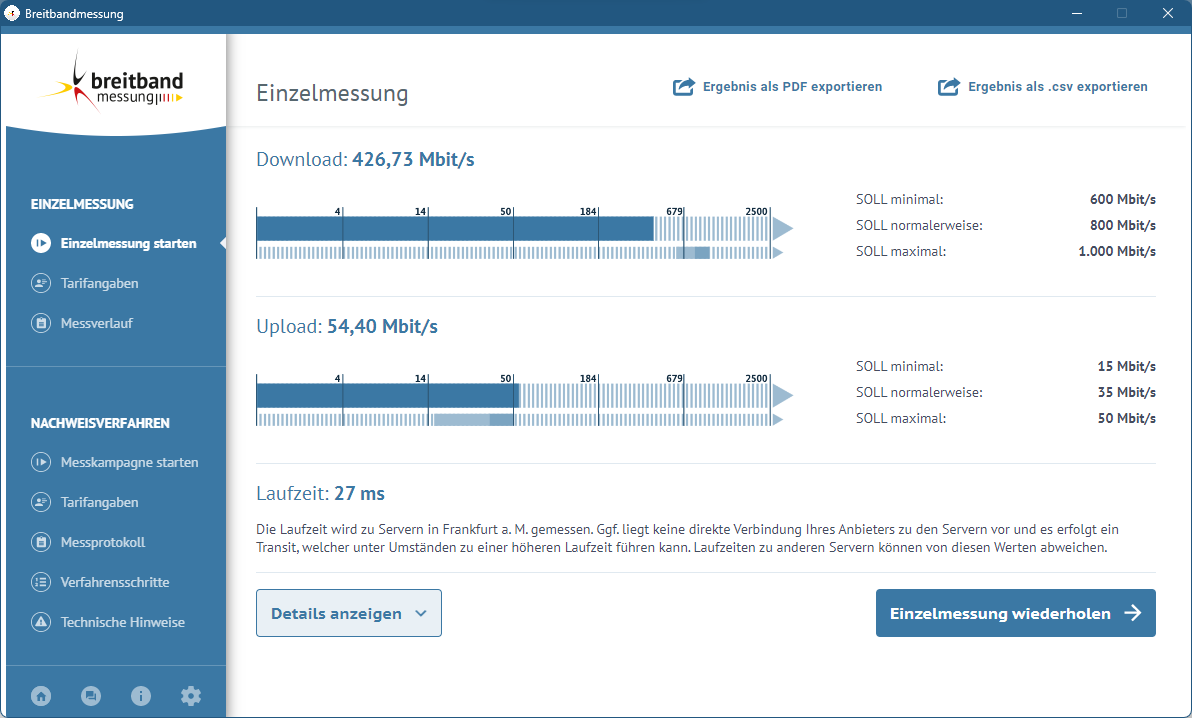

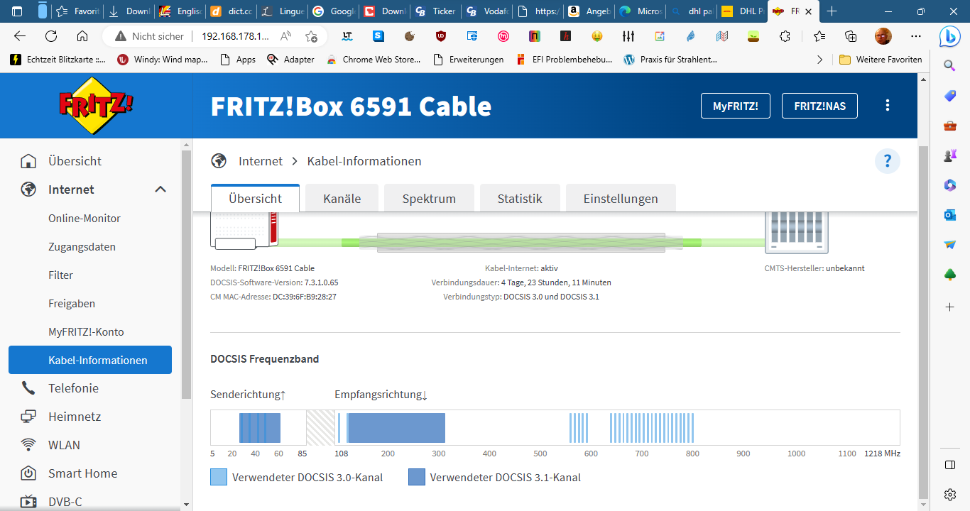

Der Wert ist 1150000000 (Das zeigt mir auch meine FB 6591 Cable an), aber Breitbandmessung sagt mir ca. 400Mbit/s.
Wie kommt es zu diesen unterschiedlichen Werten?
Die Werte entsprechen den Werten von Breitbandmessung.

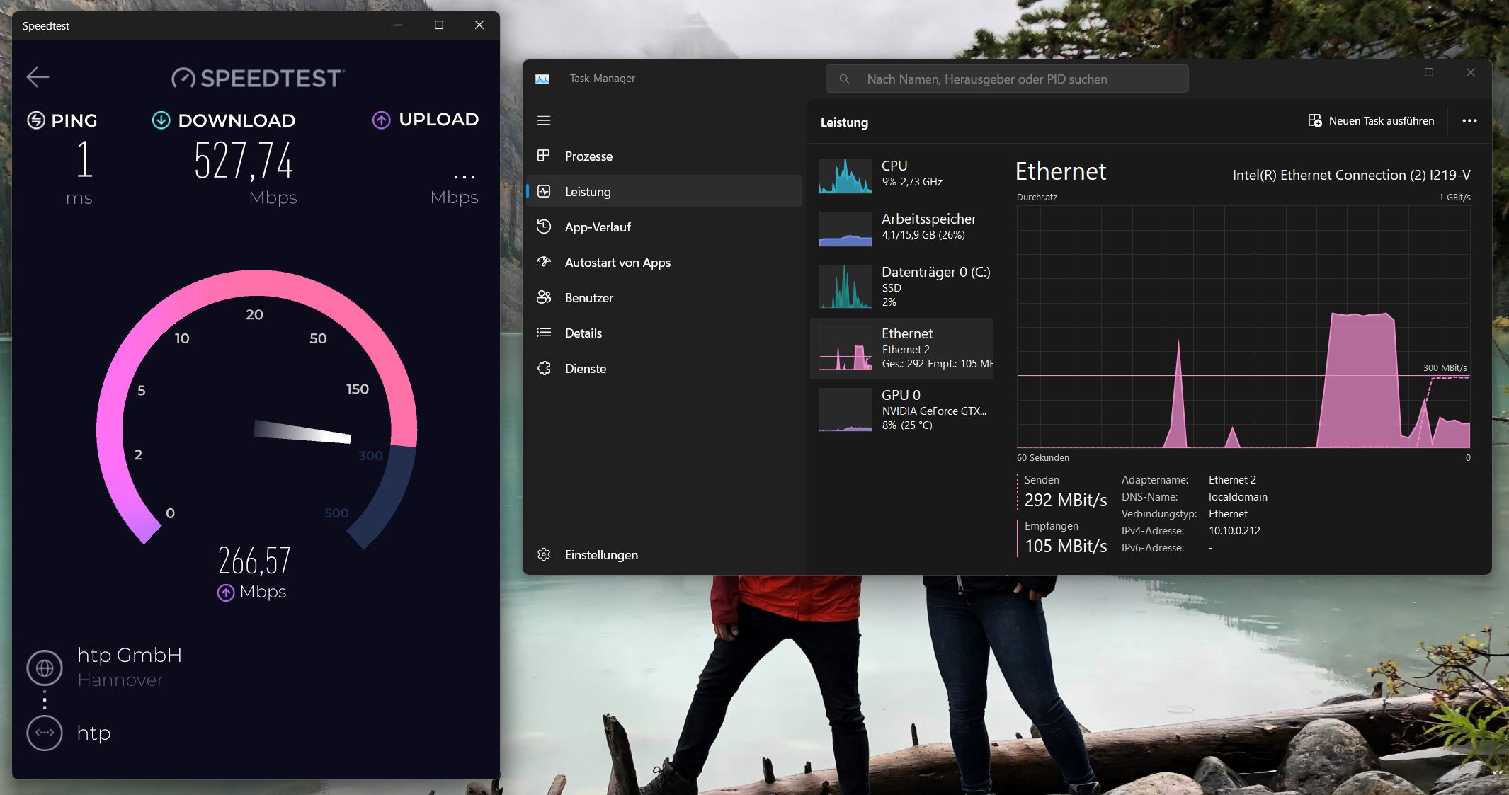

cartridge_case schrieb:
Verstehe ich nicht, bei dir stimmt doch alles. :-/
Statt 266 Upload zeigt er knapp 300 Mbit NIC Auslastung im Upload an.
Ersterer ist der Wert, der dir maximal vom Anbieter zugestanden/provisioniert wird. Die 400 MBit/s sind dann das, was zum Zeitpunkt des Testes maximal durchging. Gründe für den Unterschied sind vielfältig, bspw. WLAN, dLAN oder überlastetes Kabel-Segment

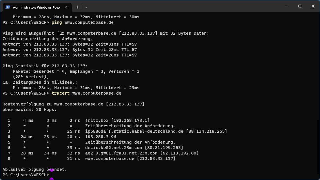

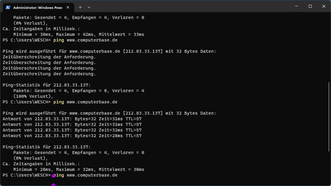

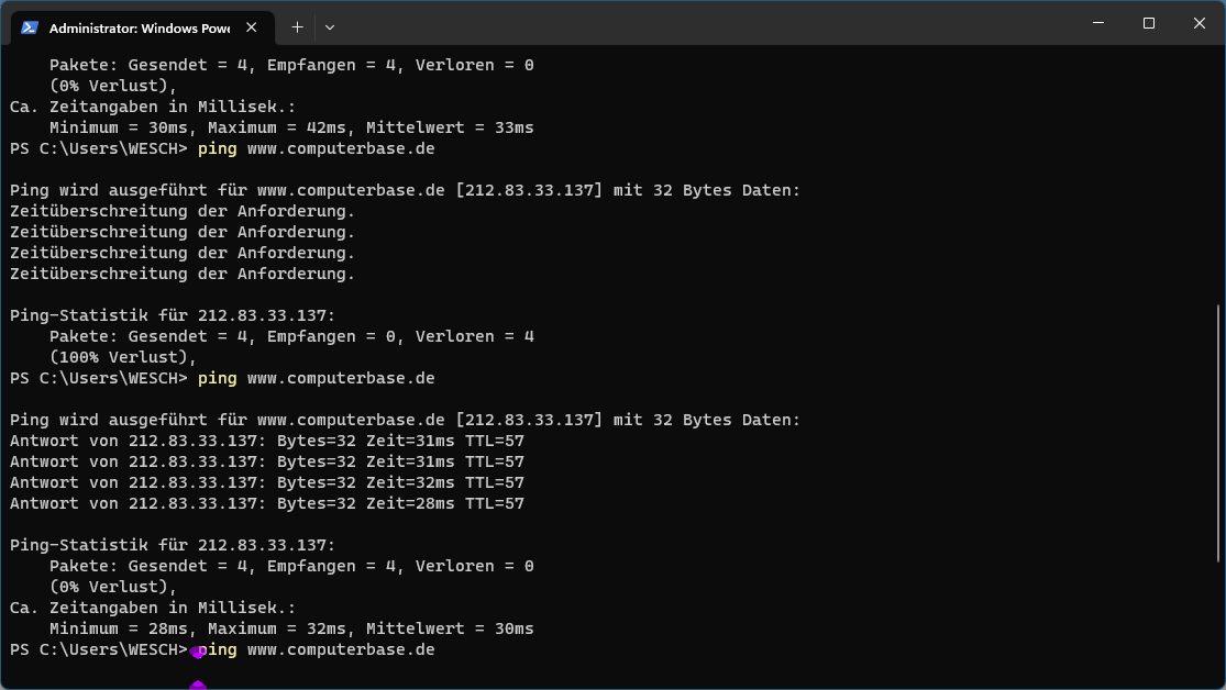

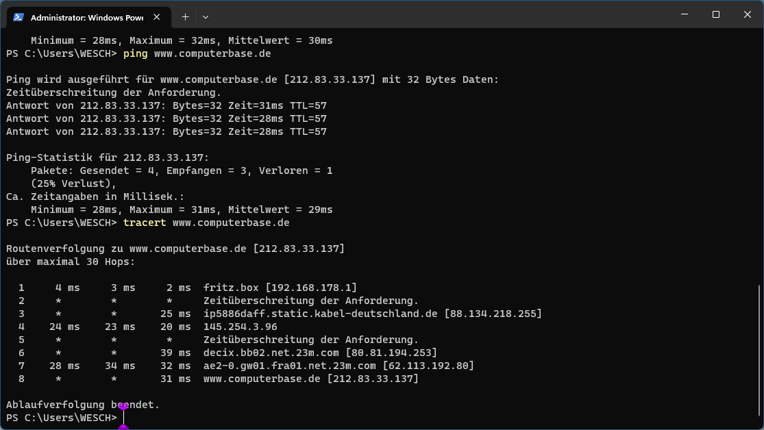

Nach meiner Kündigung werde ich seit gestern scheinbar von Vodafone terrorisiert (gegoogelt 0800505189001)
Aller paar Minuten geht gar nichts mehr.

Terrorisiert wirst Du garantiert nicht.
Reaktionen: cartridge_case
@wesch2000
bekommst du zu bestimmten Uhrzeiten den Speed oder nie ?
könntest mal den output von folgenden Befehlen posten ?
In der eingebaufforderung CMD
Code:
netsh int tcp show heuristics
netsh int tcp show global
